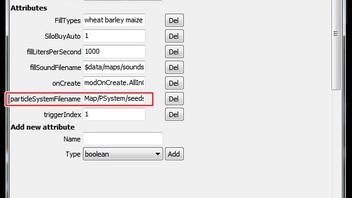

    Die .lua in den "Script" Ordner, das PS in den "ParticelSystem" Ordner.
    Danach den Trigger einfach Importieren und Platzieren.
    Bei den UserAttributes muss ggf. der Pfad zum ParticelSystem noch angepasst werden:
    Hoffe das war jetzt alles, hab ihn gestern auch zum ersten mal verbaut.. aber ich glaub schon :thumbup:
