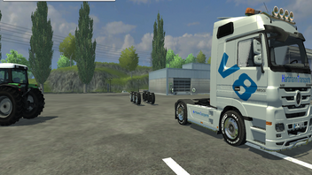

  • Also ich habe jetzt nachgeschaut, es ist kein "RigidBody" aktiviert, darauf hin habe ich mir gedacht ich probiere es mal mit aktivieren, wenn ich dann auf "kinematic" stelle kann ich den Mod zwar kaufen, sieht jedoch so wie im unteren Bild aus, wenn ich es auf "dynamic" stelle stürzt mein Spiel ab !
    Was soll ich den jetzt machen, irgendjemand den Kompletten Mod schicken ???
