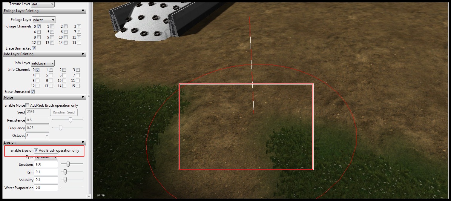

ZitatDie Erosion Option, simuliert die Abtragung des Terrains auf Grund von Regen (Hydraulic) und Gravitation (Thermal). Dies ist eine Art Smoothing, mit der Ausarbeitung einiger Details. Grundsätzlich kann man dies Verwenden, um v.a. bestehende Hügelzüge etwas realistischer zu Formen.
Wow hört sich ja echt klasse an, ggf. könnte man das später nutzen um ein Dynamisches Terrain zu erzeugen.

Wo findet man den das Teil, den Button oder was auch immer?
Schätze im Terrain Editing irgendwo

Ah.. das. Hab ich gestern schon Entdeckt, nur wusste ich jetzt nicht das dies gemeint war.
Wäre jetzt noch Interessant zu wissen, wie das ganze so funktioniert

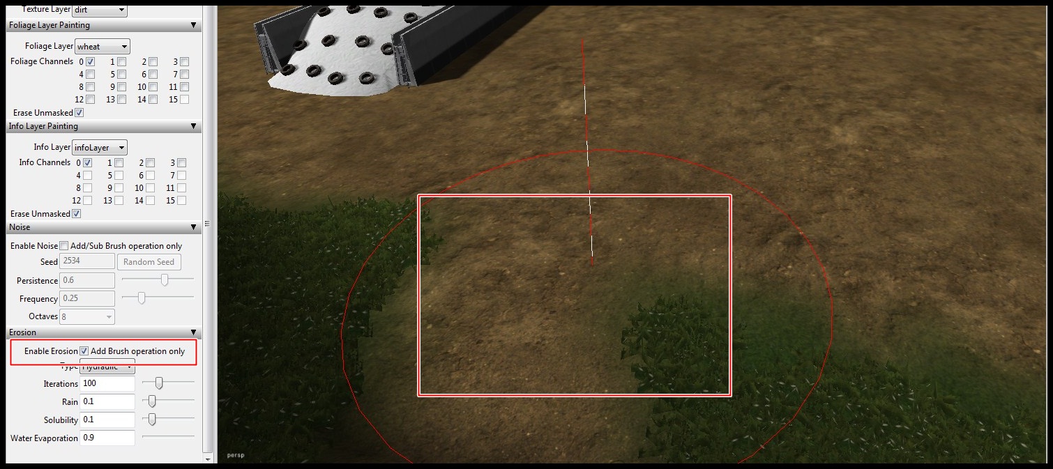

Wählt man das hier an...
..wölbt sich der Boden ganz komisch und die "Sub" Funktion erlischt - es wird "Add" ausgeführt..
Edit:
Achso. Grade nochmal gelesen - das ist eigentlich nur eine Art Zweite "Smooth" Funktion...
Mal schaun was in den nächsten Tagen so darüber diskutiert wird..
