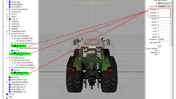

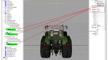

    Warning: translation of topArm of attacherJoint 0 is not 0/0/0 in 'C:/Users/denni9s/Documents/My Games/FarmingSimulator2013/mods/Fendt916/Fendt916.xml'
    Warning: translation of topArm of attacherJoint 1 is not 0/0/0 in 'C:/Users/denni9s/Documents/My Games/FarmingSimulator2013/mods/Fendt916/Fendt916.xml'
    • Die Attacher im Giants Editor durchklicken bis du zum 0er und 1er kommst - also die die Fehler schreiben.
    • Die Werte, oder den Wert änderst du einfach auf “0, ... ”
    • Danach sollten die Fehler weg sein.
