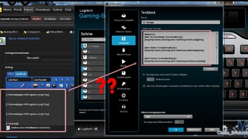

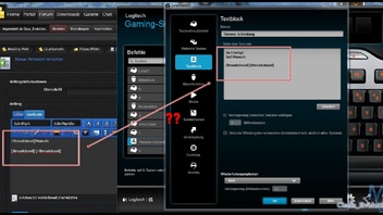

    benutzt jemand von euch eine Logitech Gaming Tastatur?
    Ich habe nämlich damit ein Problem:
    Wollte gerade meine "G" Tasten anpassen und denen Textblöcke zuweisen, da mir dies ja einiges hier an "klickerein" im Forum ersparen könnte.
    Leider klappt dies nicht so wie ich das haben will:
    Wie man sehen kann, führ die Software die Textbefehle nicht Richtig aus - kurze allerdings (Ohne Tags) klappen einwandfrei.
    Kann sich einer von euch Vorstellen woran das liegen könnte?
    Sonst muss ich mal ne Supportanfrage an Logitech selbst schreiben..
    Ich Dank euch schonmal für euer Interesse hierfür
    Chris
  • Jap. Der gleiche Schmarrn wieder nur Langsamer bzw. schneller :wacko:
    Na sieh mal einer an .. und das war`s wirklich - :thumbup:
    Also damit hätte ich jetzt nicht gerechnet.. 8|
    Ich habe jetzt nicht die "Verzögerung zwischen Zeichen" sondern die "Verzögerung in MS" (wie von dir getippt) auf 10 gestellt und siehe da.. er Tippt vor sich hin ==> Perfekto
