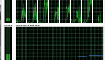

    Die CPU Auslastung sieht übrigens so aus:
    CPU Daten
    ... die Lags sind also klar erkennbar. :thumbdown:

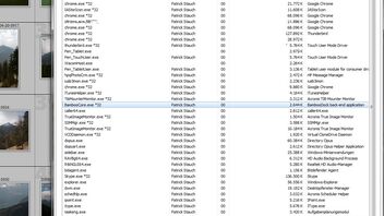

  • Chris, wenn Du solche Ausschläge beim Reiter Leistung im TM hast, muss da ein Prozess kräftig werkeln.
    Du hast leider keinen Screenshot vom Reiter Prozesse gezeigt.
    Ich habe jetzt extra mal Lightroom etwas arbeiten lassen (sonst langweilt sich mein 8 Kerner) um das zu zeigen, Lightroom ist der oberste Eintrag in der Liste, das sprang bei der Aktion so zwischen 15% und 44% CPU Last herum.
