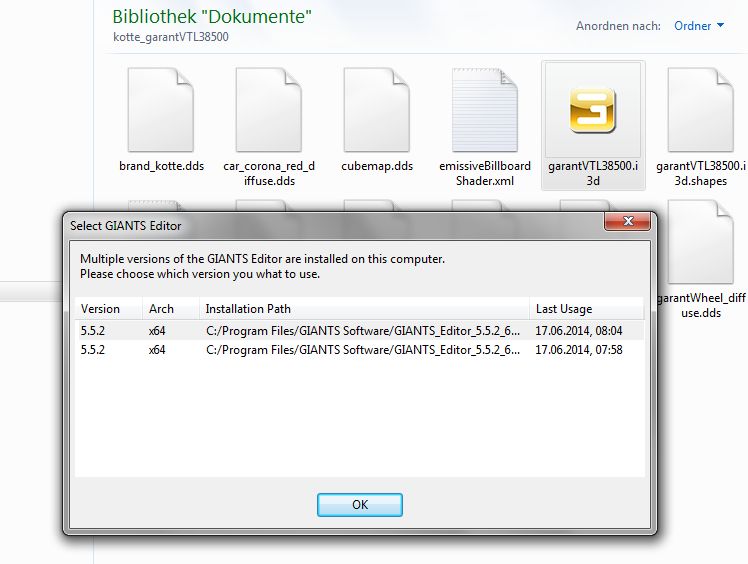

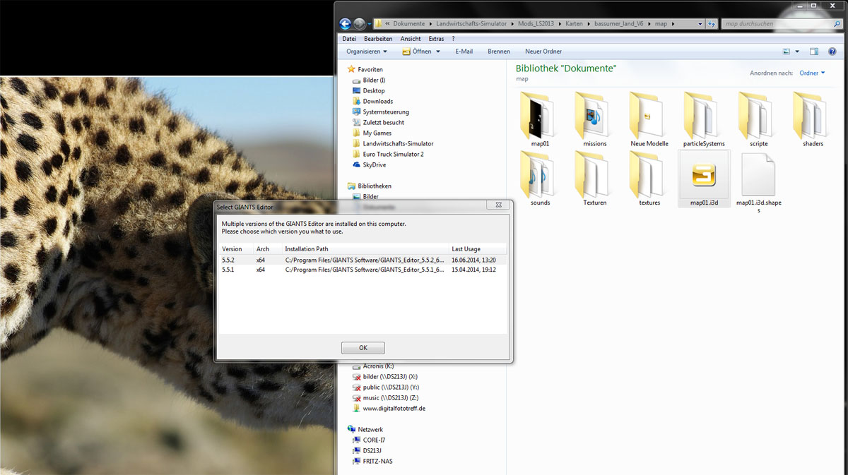

Ich habe ihn bereits installiert. Nun kommt beim Doppelklick auf eine i3d eine Abfrage mit welchem GE gestartet werden soll, wenn mehrere Versionen installiert sind.
Interessant: Es werden hier nur der 5.5.1 und der 5.5.2 angezeigt obwohl ich auch noch den 5.0.3 installiert habe.
Die Abfrage merkt sich der GE übrigens nicht, sie kommt jedes Mal.
Edit: Das ist ganz schön nervig. Ich habe jetzt mal alle GE Versionen deinstalliert und nur den GE 5.5.2 installiert, diese Abfrage kommt trotzdem noch.

Dann musst du in Dokumente und Einstellungen alles löschen was mit Giants zutun hat. Erst dann erkennt er, dass nur noch der neueste installiert ist. Sollte man übrigen immer machen, dann startet der neue GE auch richtig flott.
Man kann auf dieser Liste irgendwie auswählen welchen man standardmäßig starten möchte. Weiß nur nicht mehr wie (Ich denke es war Rechtsklick auf den entsprechenden GE Eintrag)
Ich habe das mal gerade getestet
Beim Rechtsklick im Auswahlmenü, welchen GE man nutzen möchte, kann man scheinbar mit Rechtsklick - Remove from list, nicht gebrauchte Einträge löschen.
Bei mir waren alle gezeigten "GE's" noch installiert, nachdem ich alle bis auf den 5.5.2 "removed" habe, kam das Auswahlmenü mit der Auswahl des einen GE trotzdem.
Nach dem Löschen aller Einträge startet v5.5.2 automatisch ohne Abfrage.
also so wie es Waschtl schon geschrieben hat. Alles deinstallieren, die Einträge in Programmen, Dokumente und nicht zu vergessen im Ordner AppData löschen.
Für die die es nicht wissen, das ist der Ordner wo die Editorlog geschrieben wird.
C:\Users\Dein Name\AppData\Local\GIANTS Editor 64bit 5.5.2
Dieser Ordner ist versteckt und muss erst in den Einstellungen sichtbar gemacht werden.
So habe ich es gemacht, und die Meldung erscheint nicht.
