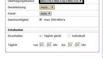

So, was muss ich alles ändern?
Dat im schwarzen Kasten (im Anhang)
Ich habs jetzt geändert und die Fritz!Wlan Software nochmals neu installiert. Der Stick hat jetzt den Router gefunden und ich hab momentan noch Empfang.
Wenn das jetzt dauerhaft so bleibt, bin ich zufrieden.
Ich sag mal vorsichtig Danke an alle Helfer.
