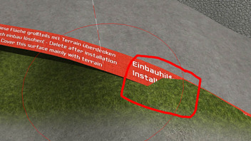

    • Die "Replace" Funktion sollte eigentlich einigermaßen klar sein, dennoch gebe ich hier noch ein paar kleine Tipps. Hebt man das Terrain an einer Stelle so weit an, dass es etwas über die Zielhöhe geht, kann man die perfekte Höhe für das "Replacen" finden.
      Diese Funktion liefert allerdings nicht immer eine 100% gleiche Höhe, denn es gibt einen kleinen Unterschied zwischen dem, was angehoben werden muss, um die Zielhöhe zu erreichen, und dem, was abgesenkt werden muss. Das kann man kaum sehen, aber wenn man dann mit einem Fahrzeug über die Kante fährt, merkt man es doch etwas. Das kann man ganz einfach umgehen, indem man nach dem Replacen die gesamte Fläche mit "Add" nochmals etwas anhebt, und dann wieder Replaced (dadurch wird die gesamte Fläche auf die Zielhöhe angesenkt).

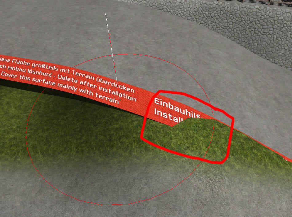

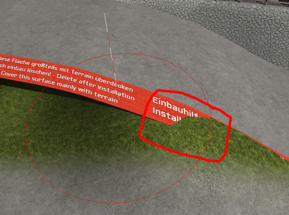

    • Steigungen sind wohl am schwersten anzupassen, und dauern auch am längsten. Auch dazu ein paar Tipps. Im "Terrain Editing" Fenster eignet sich der Wert "0.1" für "Value". Man beginnt da wo die Steigung beginnt, und "Klickt" sich mit der "Add" Funktion, kombiniert mit der "Smooth" Funktion immer weiter nach oben. Hebt man das Terrain mit ein paar Mausklicks soweit an, bis es an einem Ende der "Brush" (der rote Kreis) hoch genug ist:
      Wichtig ist nur, dass man immer nur den oben rot eingerahmten Bereich beachtet und immer nur Klickweise hinzufügt oder glättet (beim Halten geht es zu schnell).
      Mit etwas Übung geht das sogar recht schnell.

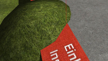

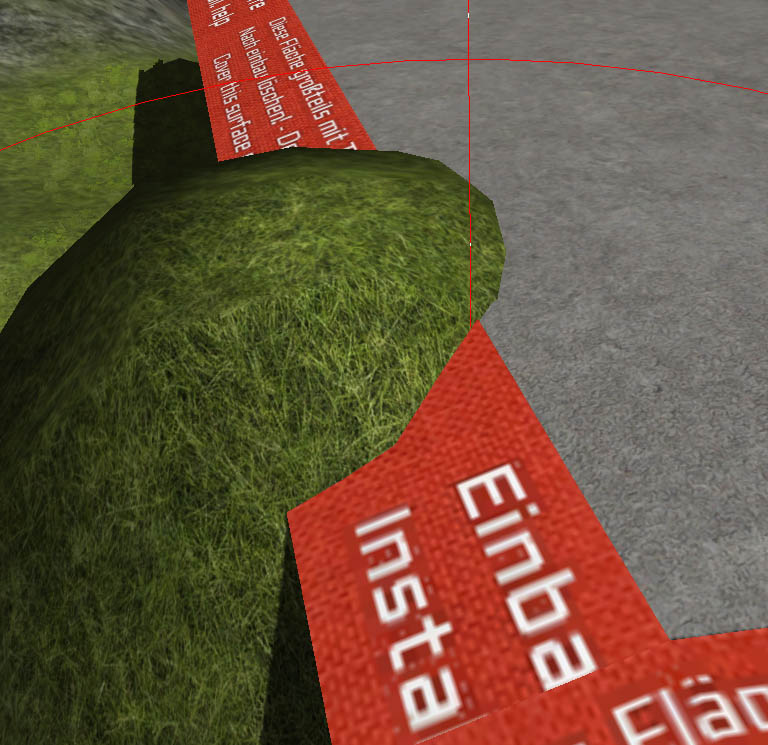

    • Um komische Lichteffekte auf dem Terrain zu vermeiden, sollte man bei den Übergängen immer etwas weiter Replacen, damit das Terrain der Map auch noch ein Stück weiter unter das Terrain der BGA geht. Hier ein Beispiel, wie es aussieht, wenn das Terrain der Map direkt nach dem Übergang aufs Terrain der BGA "gerade" nach unten geht, dann passt die Beleuchtung nicht mehr:

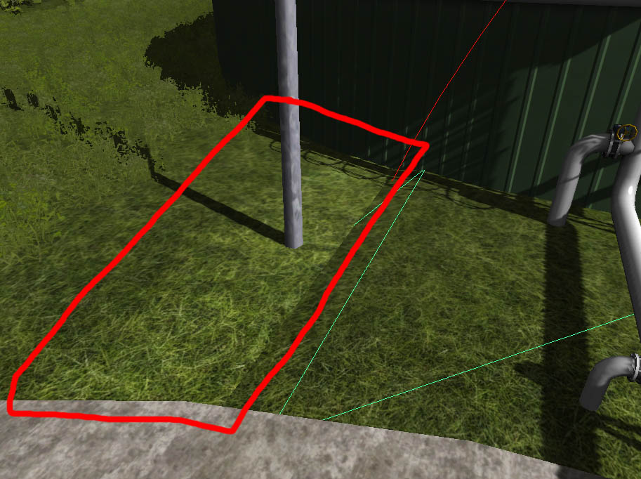

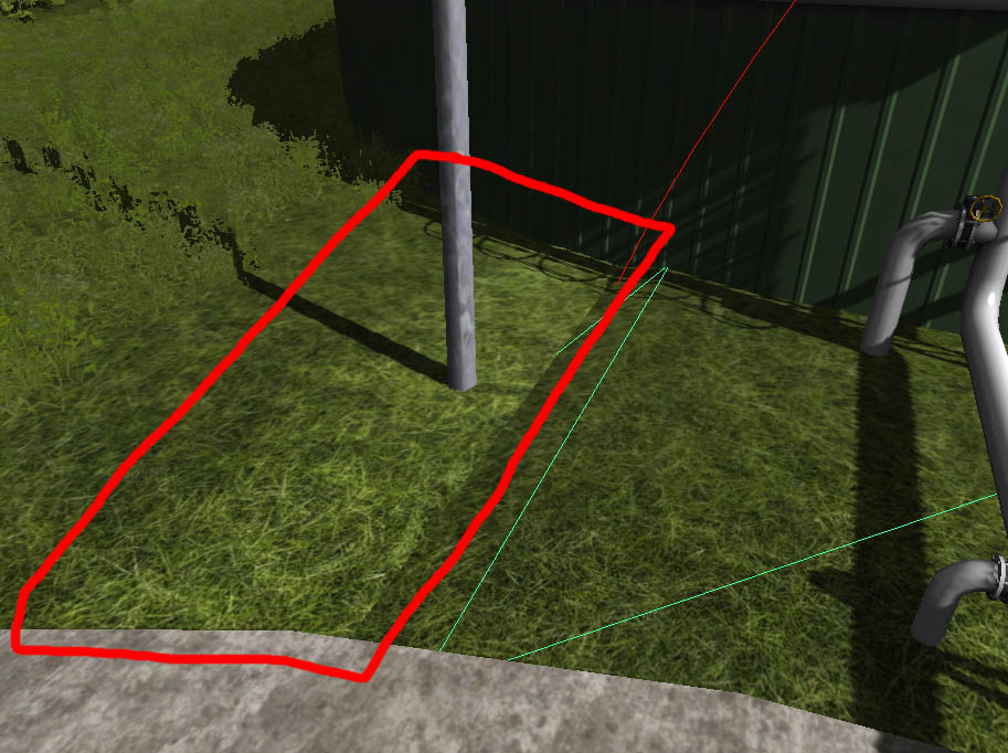

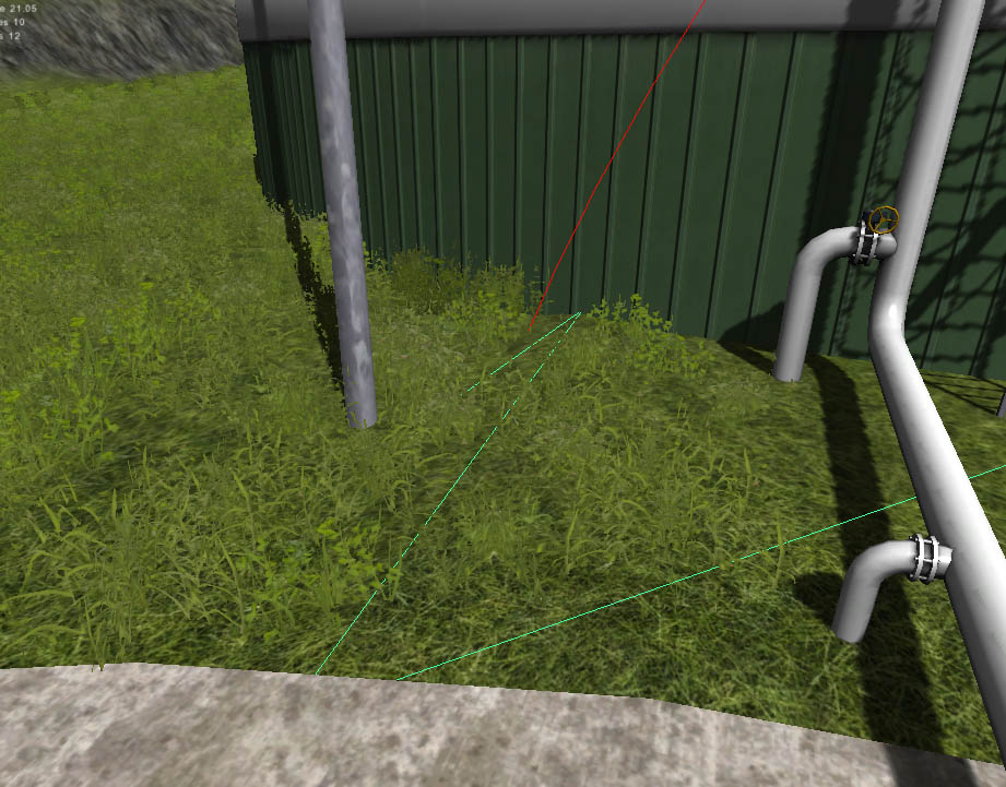

    • Für einen nahezu unsichtbaren Übergang der Terrains kann man z.B. noch das Gras etwas in die BGA "hinein" verlaufen lassen:

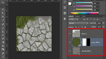

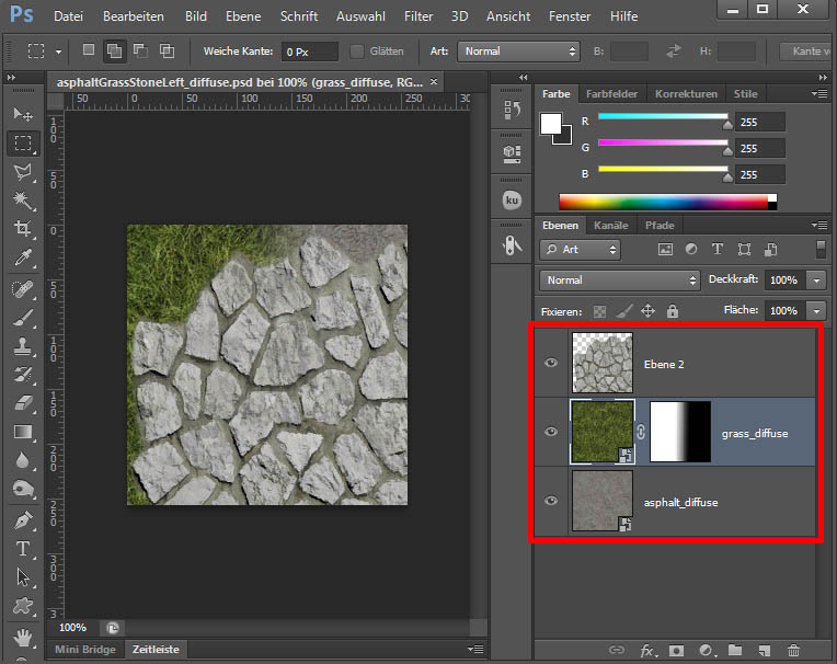

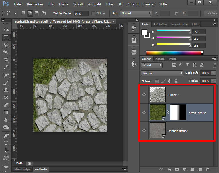

    Grundsätzlich ist es bei jeder Datei das selbe, man öffnet sie und hat mehrere Ebenen:
    Die Ebenen mit den Namen "grass_diffuse" und "asphalt_diffuse" müssen bearbeitet werden (falls nur eine vorhanden ist, muss auch nur eine angepasst werden), so wird das gemacht:

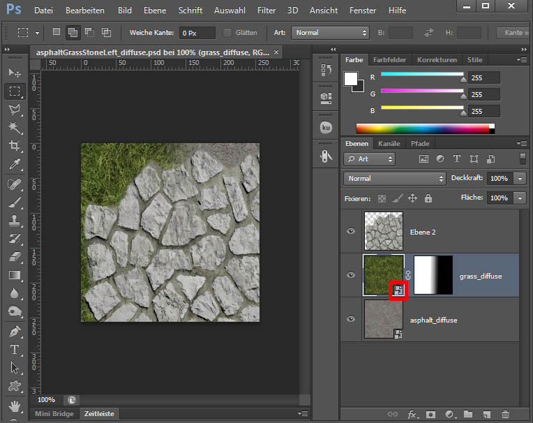

    • Man doppel-klickt auf das kleine Symbol unten rechts der Vorschau
      Und es öffnet sich ein neues Tab, dort ist dann nur noch die Textur zu sehen, die man austauschen muss.
    • Nach dem Austauschen nur noch STRG+S drücken und man kann das Tab schließen. Die Textur sollte sich nun auf die neue angepasst haben.
