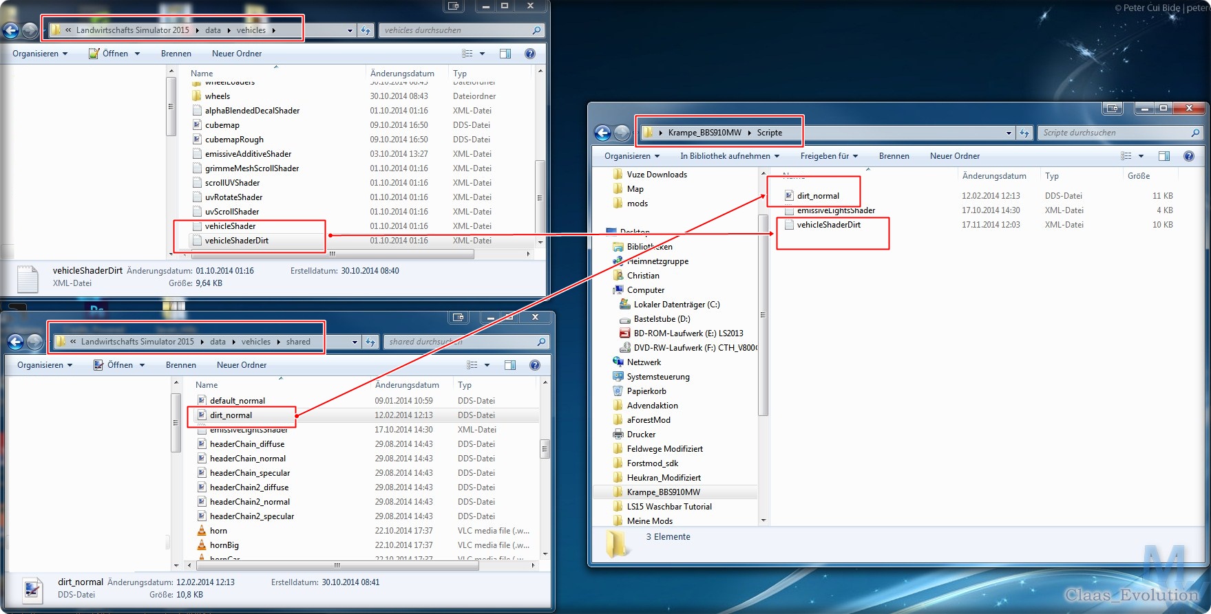

    :>: Für dieses Tutorial benötigen wir zum einen den vehicleShaderDirt.xml.
    Diesen bitte entweder Herunterladen oder aus dem Game-Verzeichnis heraus kopieren:
    Code
    C:/Programme(x86)/Landwirtschaftssimulator 2015/data/vehicles/vehicleShaderDirt
    Dieser ist danach in den Ordner des Mods zu kopieren den ich Waschbar machen besten. Der Ordnung halber würde ich den Scripts Ordner empfehlen.

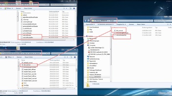

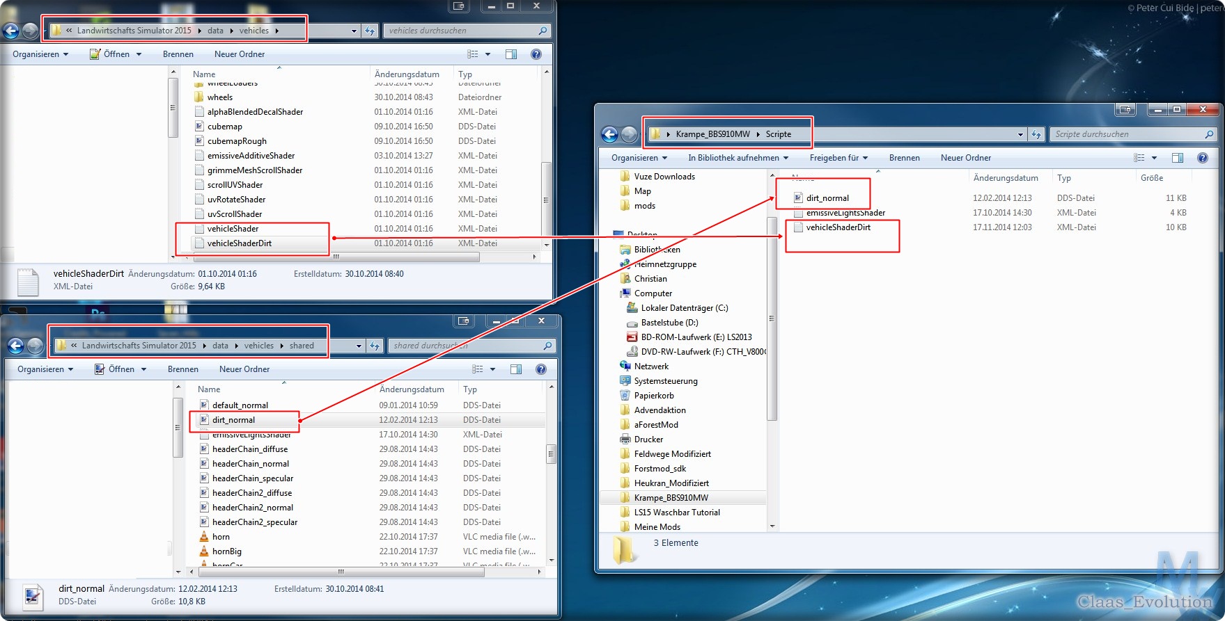

  • 4. Kopieren der Dateien

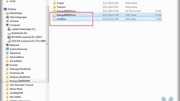

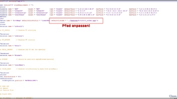

    Wie in Punkt 2. bereits erläutert, benötigen wir unseren vehicleShaderDirt.xml und der im Shader selbst zugewiesen Textur dirt_normal.dds
    Und zwar benötigen wir diesen im Ordner unseres Mods der Dreckig werden soll:

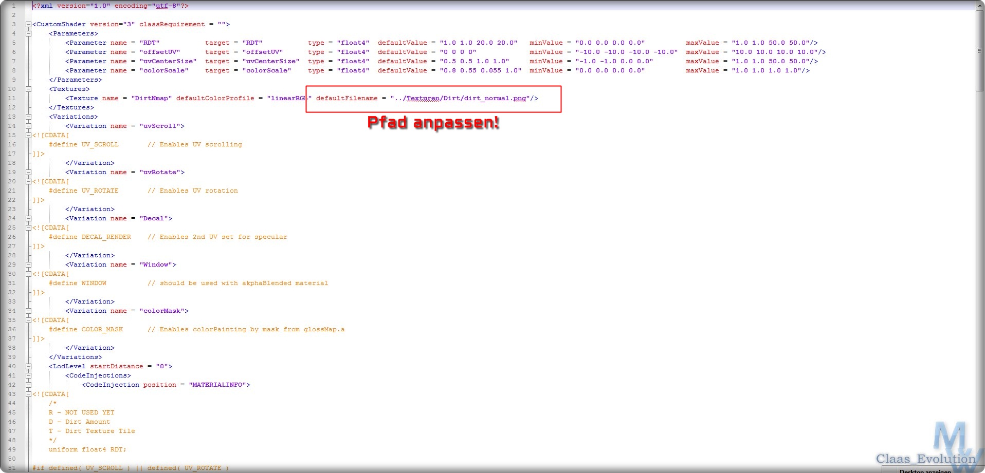

    Das war`s auch schon. Script brauchen wir keins, da alles aus dem Game geladen wird - also läuft die ganze Washable Sache auch über das Standardscript - zu den Texturen kommen wir später, diese sind ja bereist vorhanden.

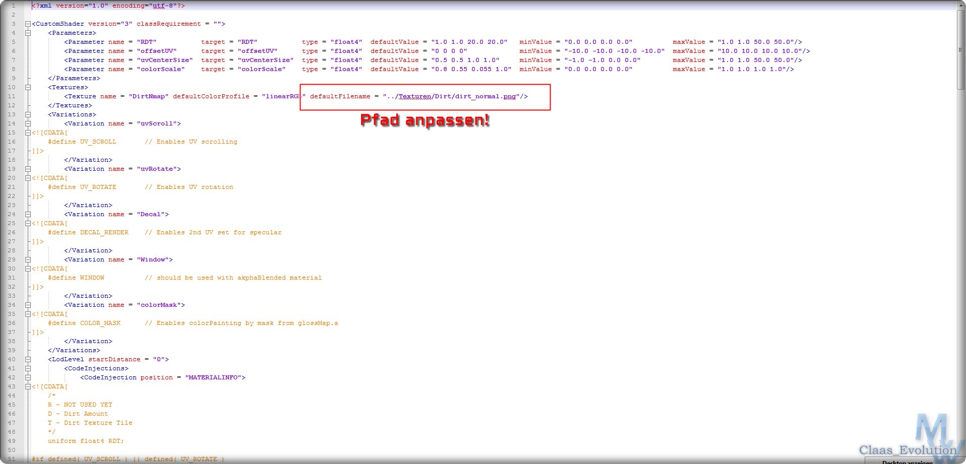

    Der Shader sollte danach geöffnet werden und der Pfad in Zeile 11 angepasst werden. Je nachdem wo ihr den Shader und dessen gebrauchte Textur hin verlagert.

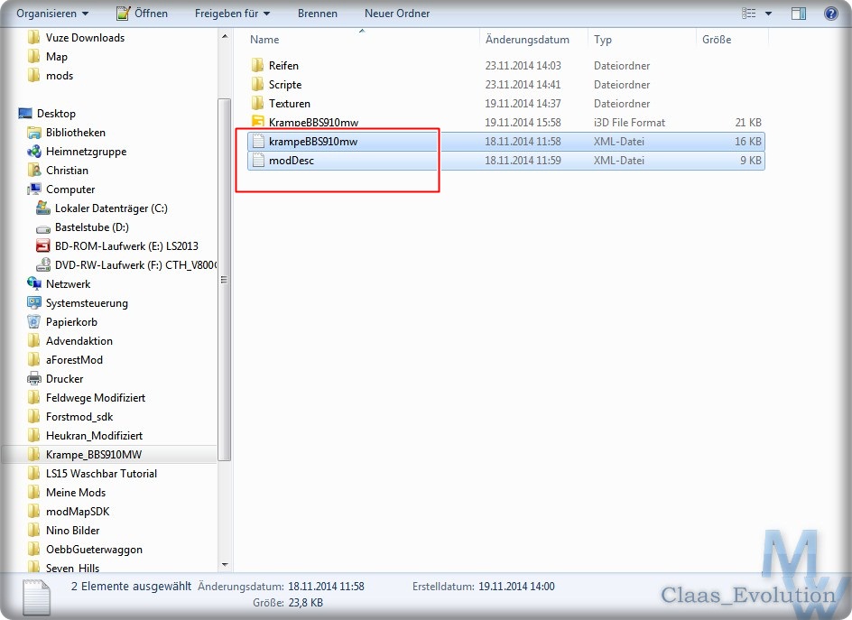

  • 5. Einträge in die ModDesc und Fahrzeug.xml

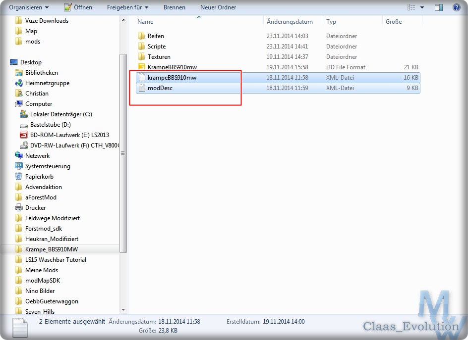

    :>: Dieser Abschnitt ist eigentlich am schnellsten erledigt. Gebraucht wird hierfür unsere ModDesc und .xml des Mods:

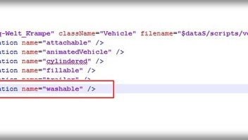

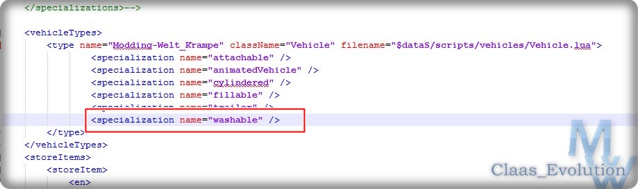

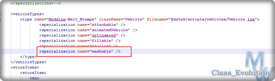

    :>: In die ModDesc tragen wir folgende Specialization ein:
    [xml]<specialization name="washable" />[/xml]
    Und zwar in folgendem Abschnitt:
    [xml] <type name="KrampeBB" className="Vehicle" filename="$dataS/scripts/vehicles/Vehicle.lua">
    <specialization name="attachable" />
    <specialization name="animatedVehicle" />
    <specialization name="cylindered" />
    <specialization name="fillable" />
    <specialization name="trailer" />
    </type>[/xml]
    :>: Was danach folgendes Bild ergeben sollte:

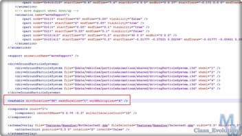

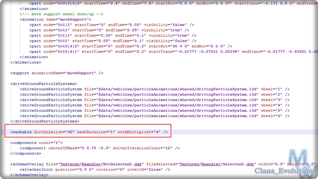

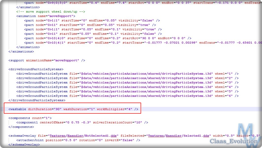

    :>: In die Fahrzeug .xml tragen wir folgenden Teil ein:
    [xml]<washable dirtDuration="90" washDuration="1" workMultiplier="4" />[/xml]
    :>: Wobei die erste Zahl 90 festlegt wie lange es dauern sollte bis dein Mod vollständig verschmutzt ist, die zweite Zahl 1 wie lange es dauert, diesen wieder zu reinigen und die dritte Zahl 4 berechnet um wie viel schneller das Fahrzeug beim Arbeiten Dreckig wird. [Herzlichen Dank an @Ifko[nator] für diese Information die ich noch gerade bekommen habe]
    :>: Wo genau wir das in die .xml Eintragen ist unwichtig, wichtig ist nur die richtige schreib weise des TAGs.
    Sollte danach so aussehen:
    :>: Und Fertig sind wir mit der Bearbeitung beider Dateien.

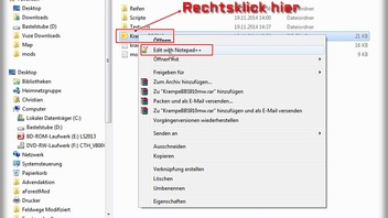

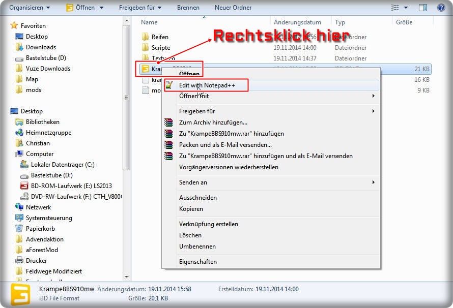

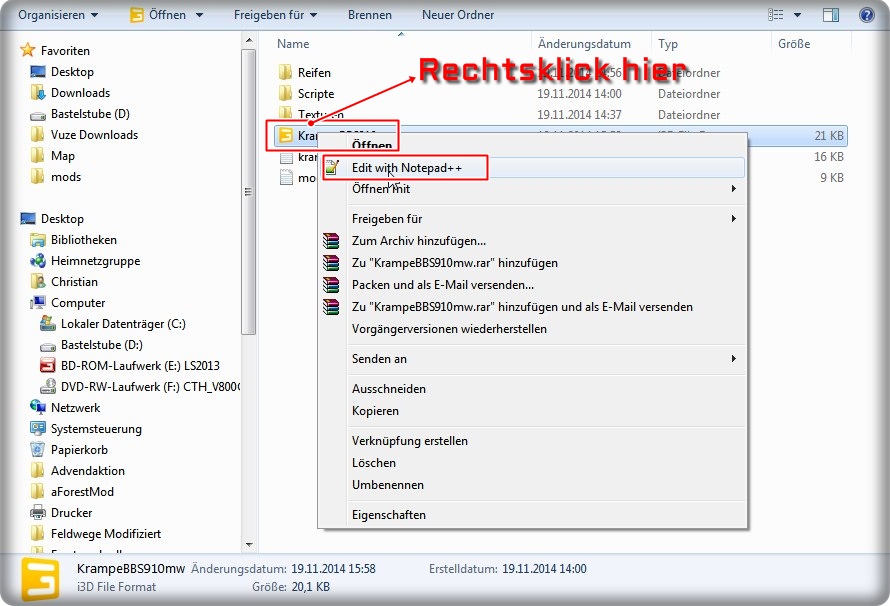

    :>: Als erstes öffnen wir unseren Mod, also die .i3d unseres Mods mit einem Textprogramm. Hierfür empfehle ich wärmstens Notepad++ - siehe 1. Benötigte Software
    :>: Danach sehen wir folgenden Abschnitt - unsere Files:

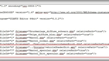

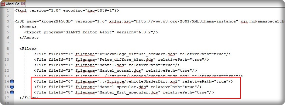

    :>: Den Files müssen wir den VehicleDirtShader zum laden ermöglichen, den ich bereits erwähnt habe. Dies funktioniert, in dem wir folgenden Abschnitt hinzufügen: <File fileId="#" filename="vehicleShaderDirt.xml" relativePath="true"/> Als File Id ("#") müssen wir eine leicht merkbare Zahl wählen, diese noch nicht in den Files vorkommt. in meinem Beispiel also die Nummer 6.
    Passt bitte auf, dass der Pfad genau angegeben ist! in meinem Beispiel ist der Reifen in einem Ordner unter der .i3d des Haupt-Mods. Den Shader lasse ich aus meinem Scripte Ordner laden. Deshalb der Pfad ../Scripte/vehicleShaderDirt.xml. Liegt bei euch der Shader NUR im Scripte Ordner reicht dieser Pfad: Scripte/vehicleShaderDirt.xml
    Außerdem müssen wir unserer neuen Specular_Dirt eine Zuweisung erteilen.
    Dies funktioniert in dem wir folgende Abschnitte hinzufügen: (Bitte wieder eine Zahl verwenden, diese noch "Frei" ist!)
    [xml]<File fileId="8" filename="Mantel_Dirt_specular.dds" relativePath="true"/>[/xml]
    :>: Auszusehen hat das ganze also danach so:
    [xml]<Files>
    <File fileId="4" filename="Druckanlage_diffuse_schwarz.dds" relativePath="true"/>
    <File fileId="3" filename="Felge_diffuse_blau.dds" relativePath="true"/>
    <File fileId="1" filename="Mantel.dds" relativePath="true"/>
    <File fileId="2" filename="Mantel_normal.dds" relativePath="true"/>
    <File fileId="6" filename="../Scripte/vehicleShaderDirt.xml" relativePath="true"/>
    </Files>[/xml]
    :>: Bildlich:

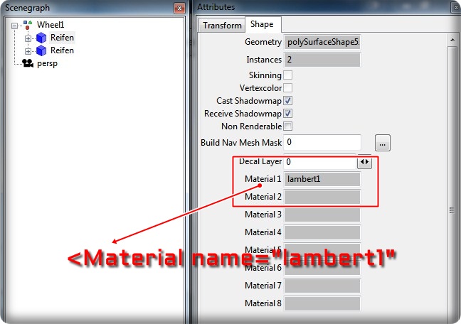

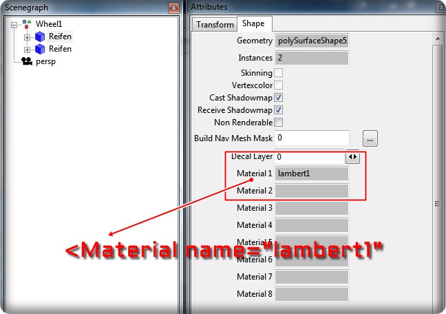

    :>: Leider wird unserem Objekt immer der Material Name lambert1 gegeben, bei anderen Mods ist dies meist nicht so. Da hätten wir die Möglichkeit unseren Mod zu öffnen und unter Shape zu ermitteln was für einen Material TAG wir bearbeiten müssen:
    :>: Hier ist dies nicht der Fall, jedoch können wir durch die zuweisen der FileID sehen, dass wir den dritten Material TAG brauchen um den Reifenmantel Dreckig zu machen. Als kurze Erklärung:
    <File fileId="1" filename="Mantel.dds" relativePath="true"/> = <Material name="lambert1" materialId="8" ambientColor="1 1 1"><Texture fileId="1"/>

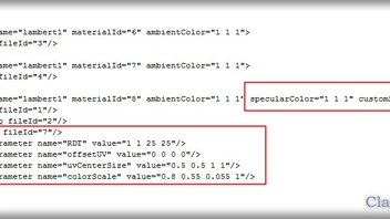

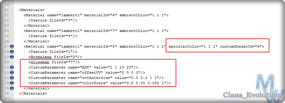

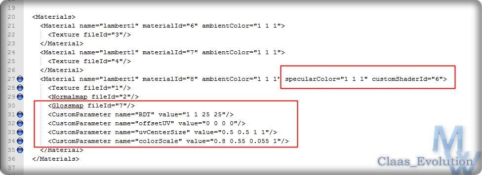

    :>: Also fügen wir im dritten Material TAG folgende Parameter hinzu:
    • customShaderId="6" = Unser eingebundener vehicleShaderDirt
    • specularColor="1 1 1" - Parameter für unsere Specular Map
    • <Glossmap fileId="7"/> - Die Textur-Zuweisung unserer Specular Map
    • <CustomParameter name="RDT" value="1 1 25 25"/>
    • <CustomParameter name="offsetUV" value="0 0 0 0"/>
    • <CustomParameter name="uvCenterSize" value="0.5 0.5 1 1"/>
    • <CustomParameter name="colorScale" value="0.8 0.55 0.055 1"/> = Sämtliche Parameter die unser Dirt-Skin benötigt
    :>: Auszusehen hat der Dritte TAG danach so:
    [xml]<Material name="lambert1" materialId="8" ambientColor="1 1 1" specularColor="1 1 1" customShaderId="6">
    <Normalmap fileId="2"/>
    </Material>[/xml]
    :>: Was später folgendes Bild ergeben sollte:

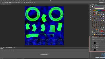

  • 7. Erstellen einer Specular
    Diesen und den nächsten Teil versuche ich möglichst kurz zu halten mit meinen Erklärungen, damit unser Tutorial keine Übermenschlichen Ausmaße annimmt :)
    Dafür aber mit reichlich Bildmaterial.
    Los geht`s!

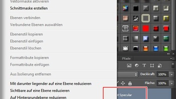

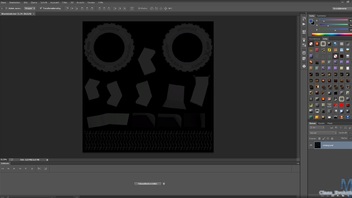

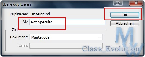

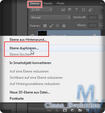

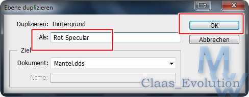

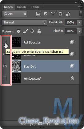

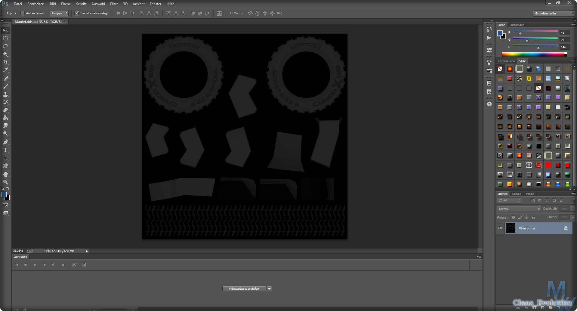

    :>: Zuerst öffnen wir unsere Mantel_diffuse.dds mit Photoshop.

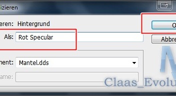

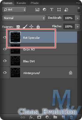

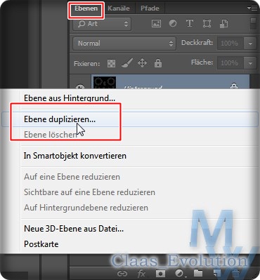

    :>: Danach Duplizieren wir unsere Hintergrund Ebene im Ebenen-Fenster und Rechtsklick+Ebene Duplizieren.

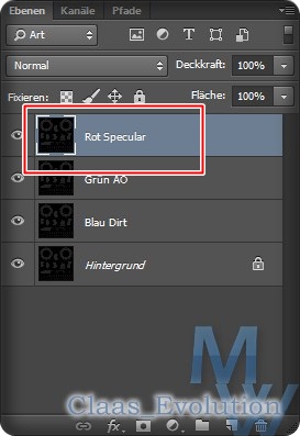

    :>: Diesen Vorgang brauchen wir 3x mit der Nennung:

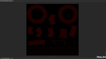

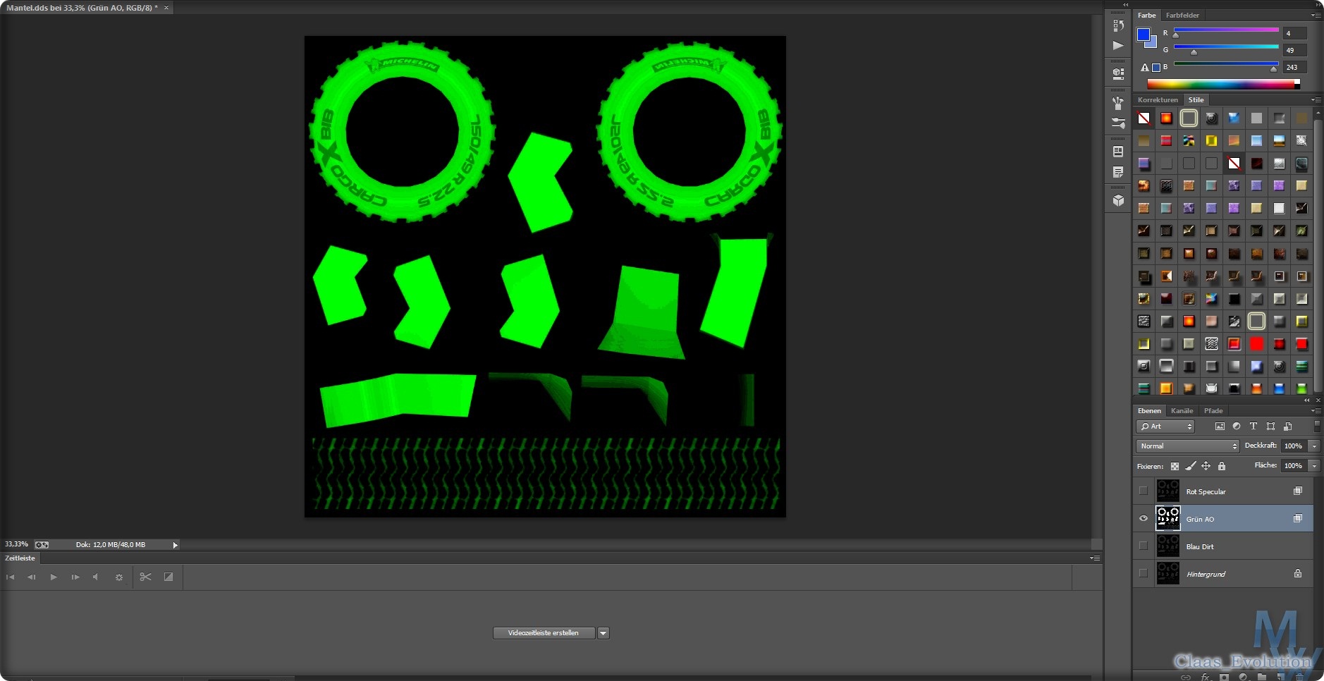

    • Rot Specular
    • Grün AO
    • Blau Dirt

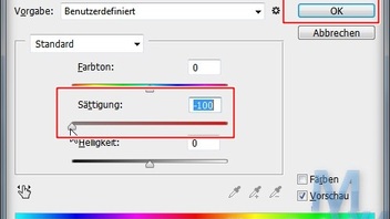

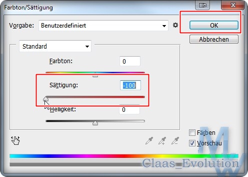

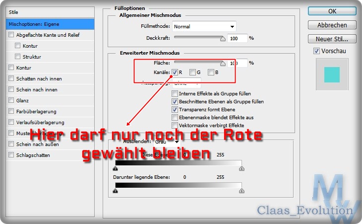

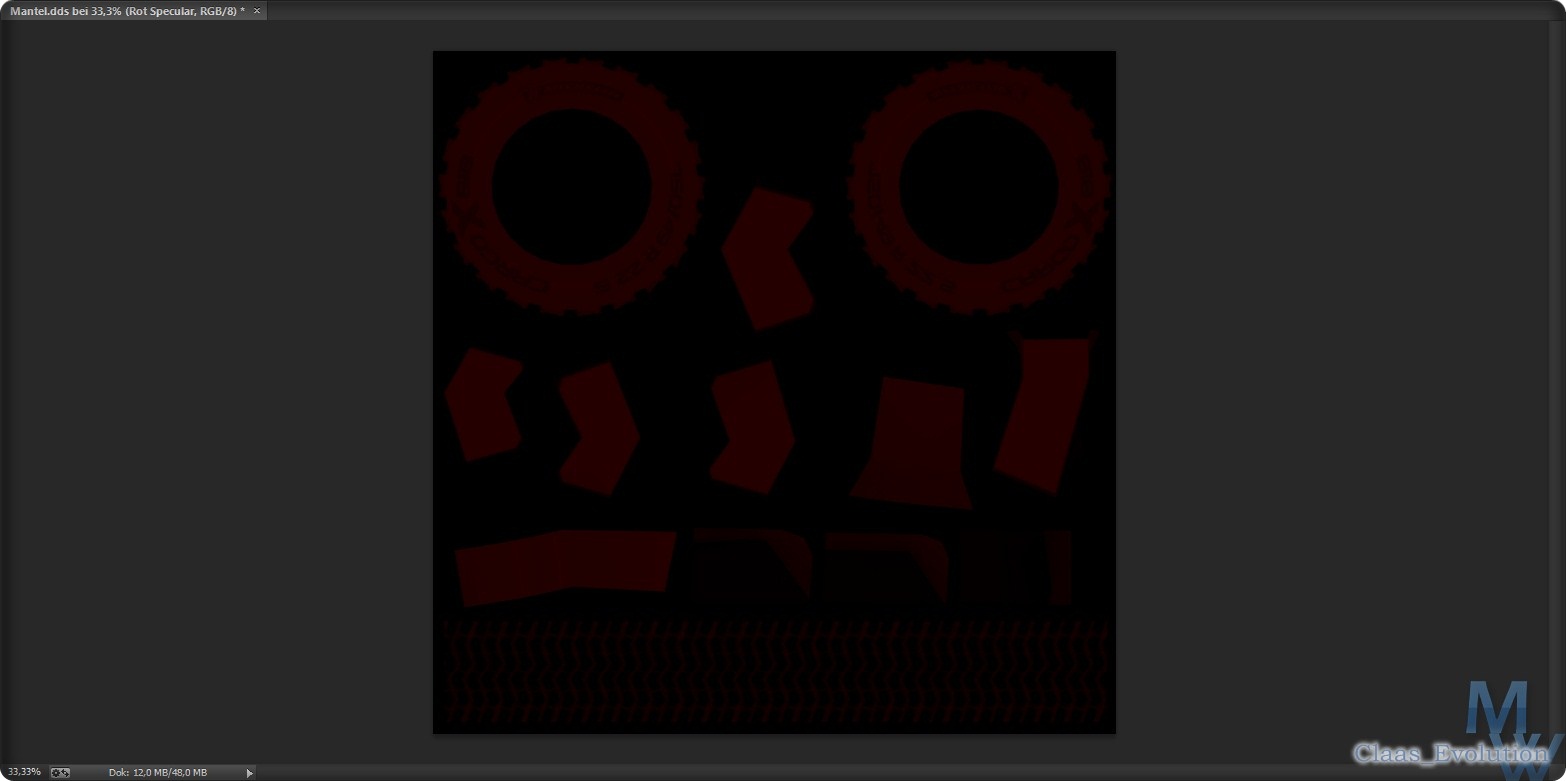

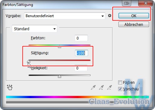

    :>: Zuerst greifen wir uns unsere Rot Specular. Diese wählen wir im Ebenen-Fenster an und Öffnen mit der Tasten-Kombi Strg+U das Fenster Farbton/Sättigung.
    :>: Diese Sättigung drehen wir komplett auf -100.

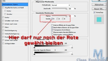

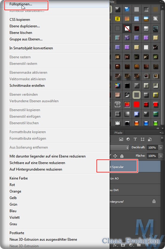

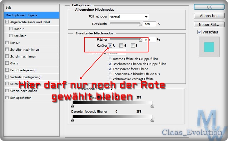

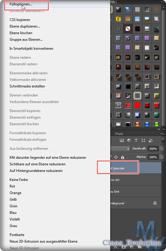

    :>: Danach klicken wir im Ebenen-Fenster wieder unsere Rot Specular per Rechtsklick an und Wählen den Abschnitt Fülloptionen.

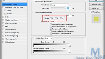

    :>: Hier geben wir bei Kanälen den Grünen und Blauen Raus, so das nur noch der Rote gewählt bleibt.
    :>: Wir bestätigen mit Ok.

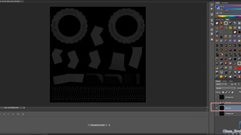

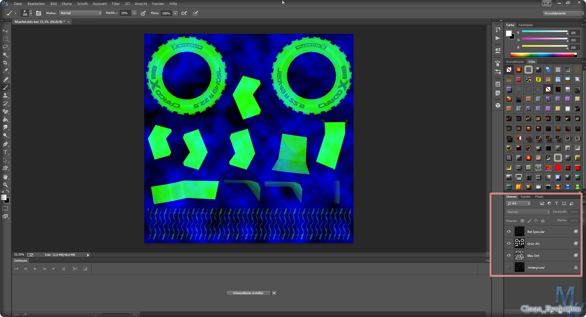

    :>: Blendet man jetzt alle anderen, noch nich Bearbeiteten Ebenen aus, so sieht man schon die Roten Kanälen:

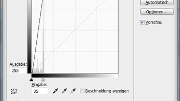

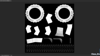

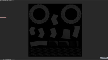

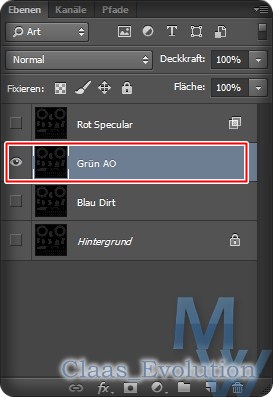

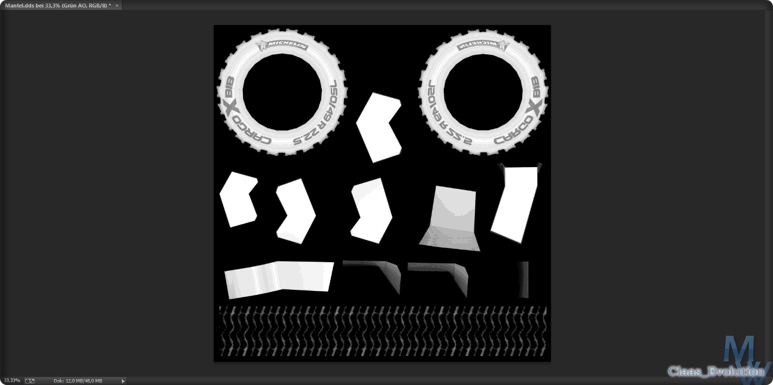

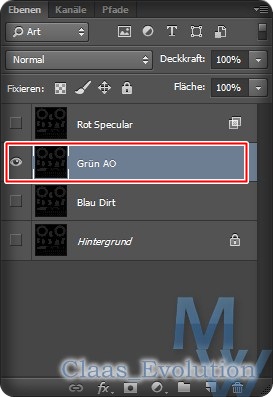

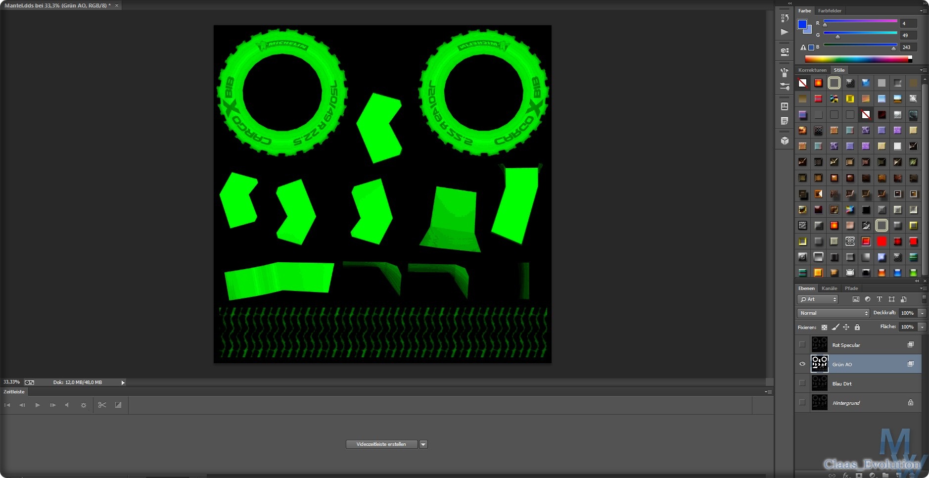

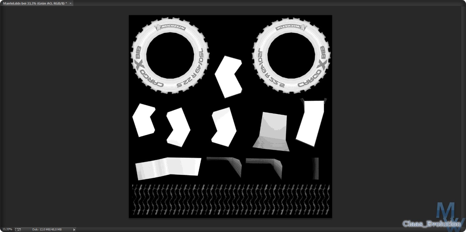

    :>: Wir kommen zur Grün AO Ebene.
    :>: Zuerst Deaktivieren wir alle anderen Ebenen und wählen unsere Grün AO an.
    Bei Komplexeren Mods, als hier unser Reifen, ist es extrem Wichtig Schilder, Hydraulikanschlüsse und Leuchten vorher auszuschneiden da sich sonst der Glanz-Effekt darauf legt. Dies Erledigt man am besten mit dem Zauberstab Tool, dieses man fast in jeden guten Bildbearbeitungsprogramm finden wird. Später füllt man ausgeschnittene Bereiche noch mit einem Vorhandenen Grauton (als Beispiel)

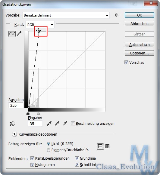

    :>: Den nächsten Schritt kennen wir bereits: Strg+U - Sättigung raus nehmen.

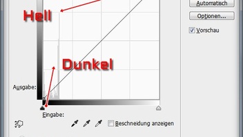

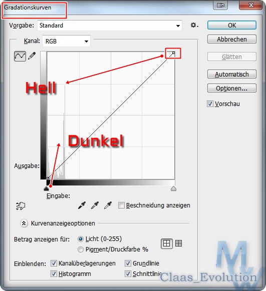

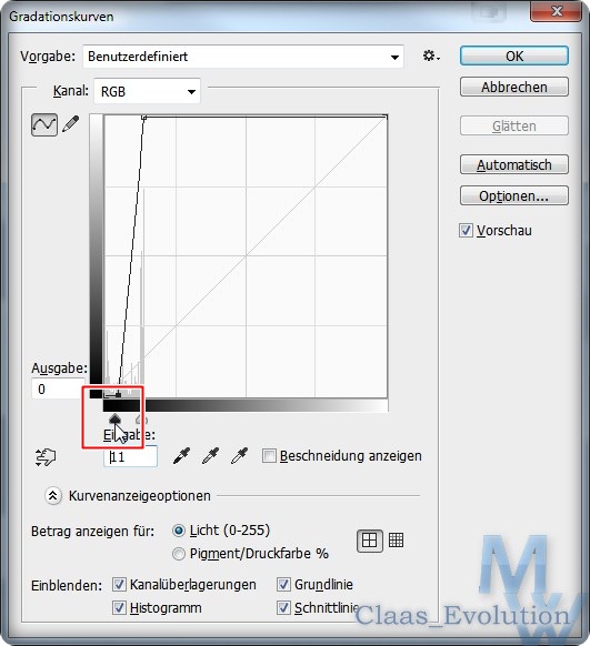

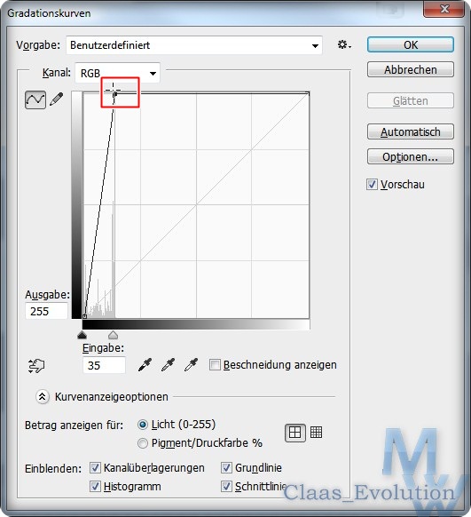

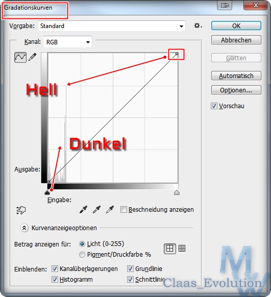

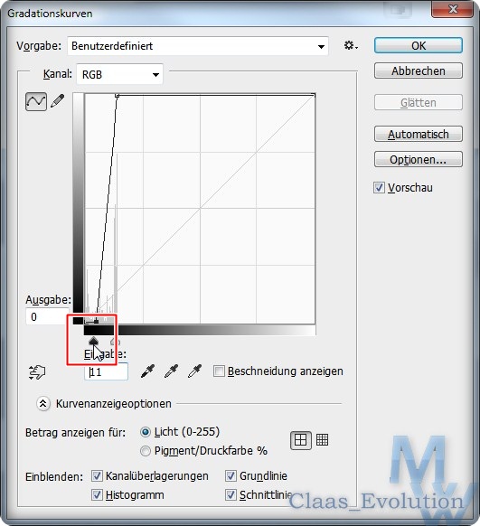

    :>: Danach öffnen wir mit Strg+M die Gradationskurven. Wobei wir oben den höchsten Hell Punkt verwenden und Unten den besten, Dunkelsten Ton: (Man sollte alle Umrisse noch erkennen!)
    :>: Auch diesen Schritt kennen wir schon:
    • Rechtsklick auf unsere Ebene
    • Fülloptionen -
    • Diesmal entfernen wir aber den Blauen und den Roten Kanal.

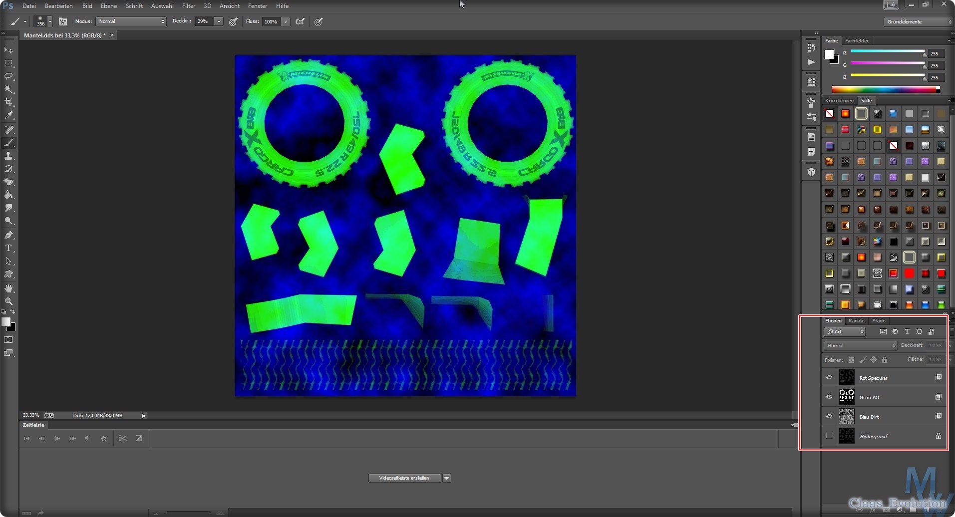

    :>: Fertig mit der Erstellung unserer Specular Map!

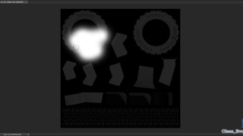

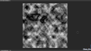

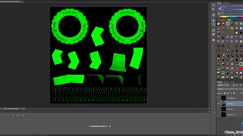

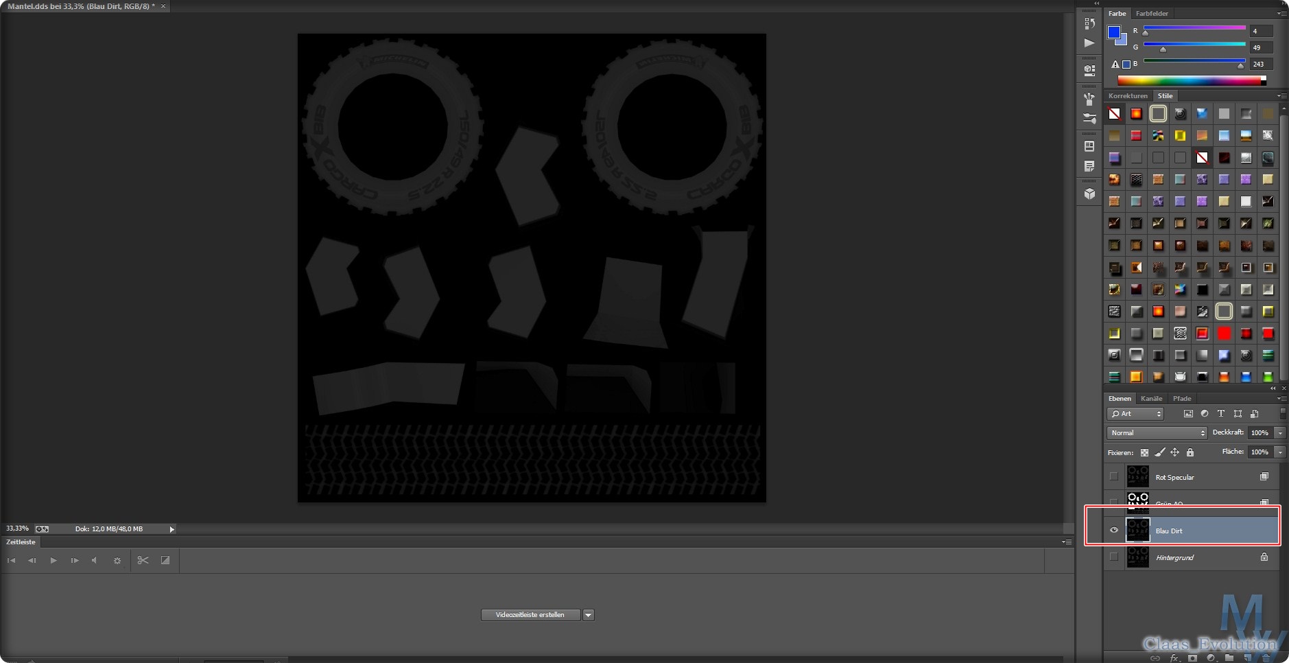

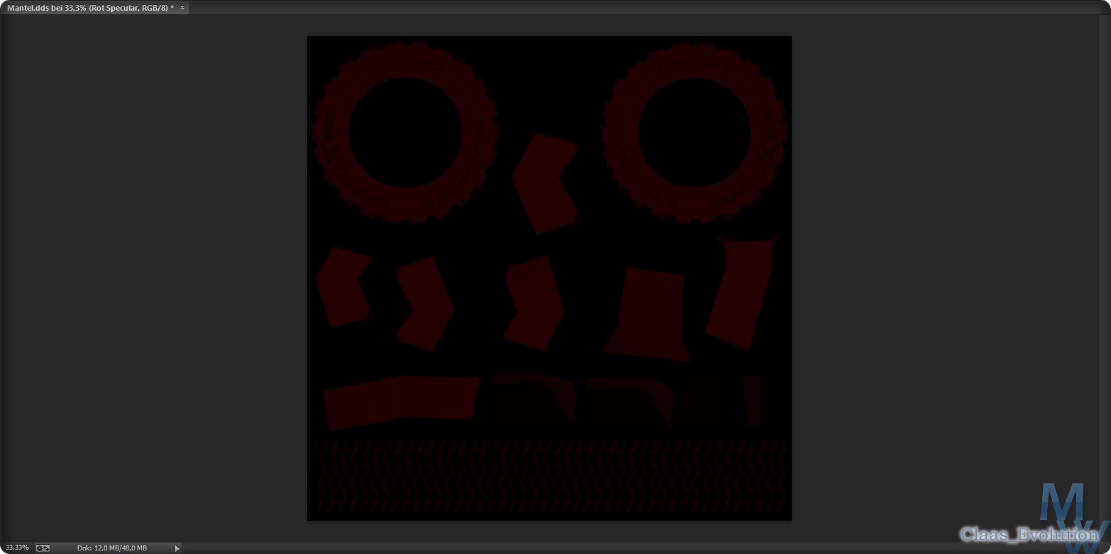

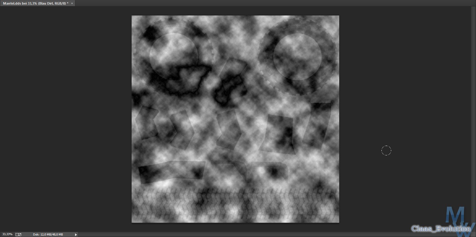

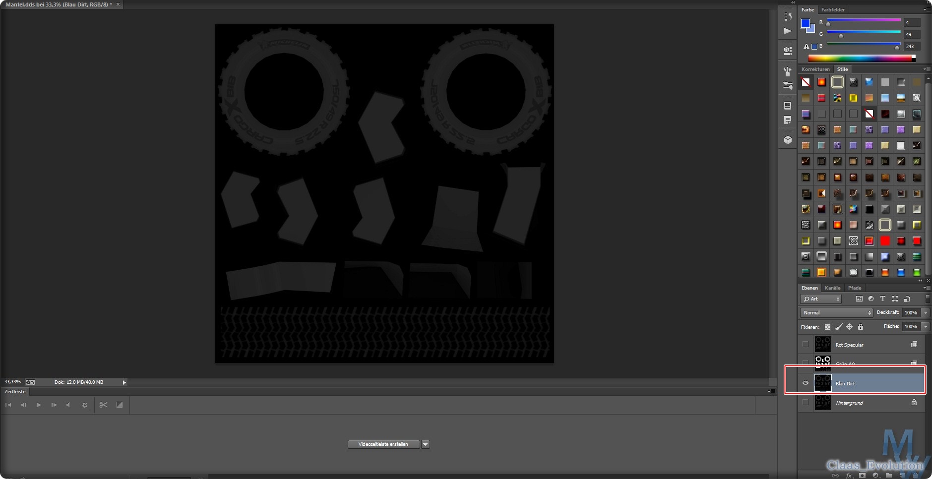

  • 8. Erstellen der Dirt Specular

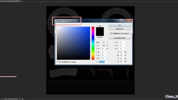

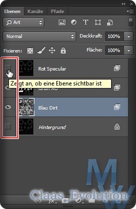

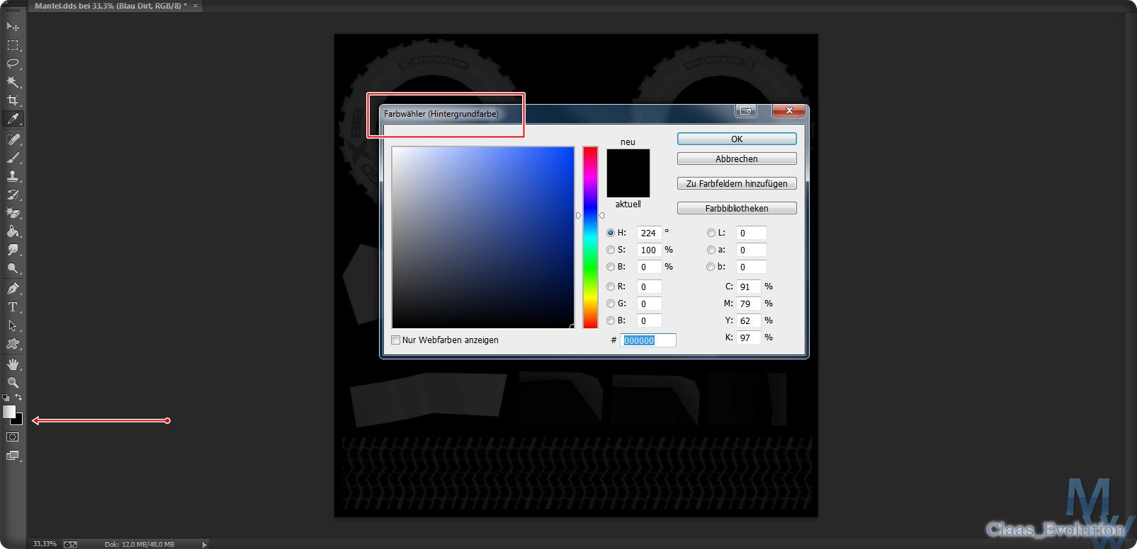

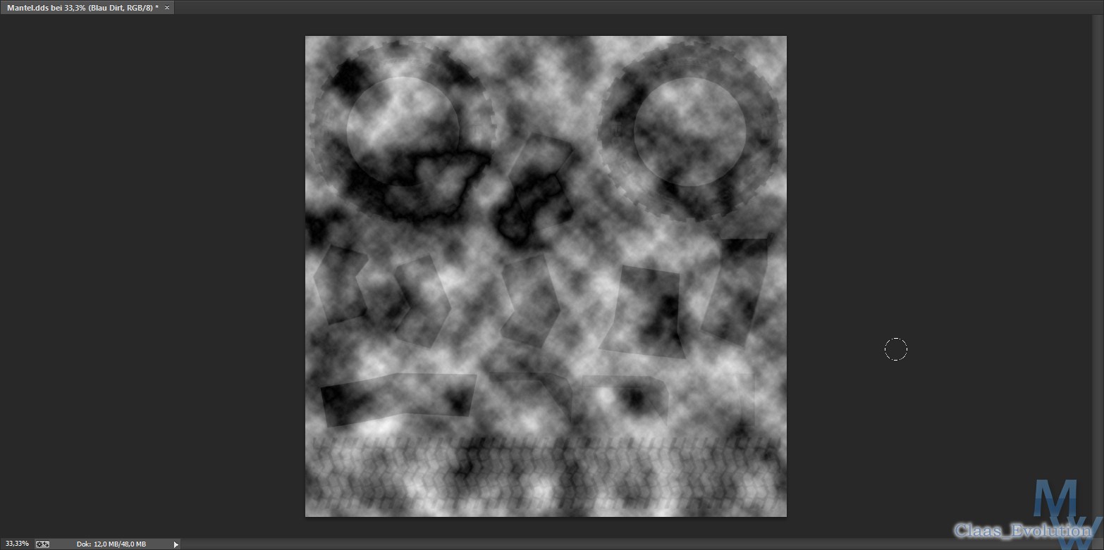

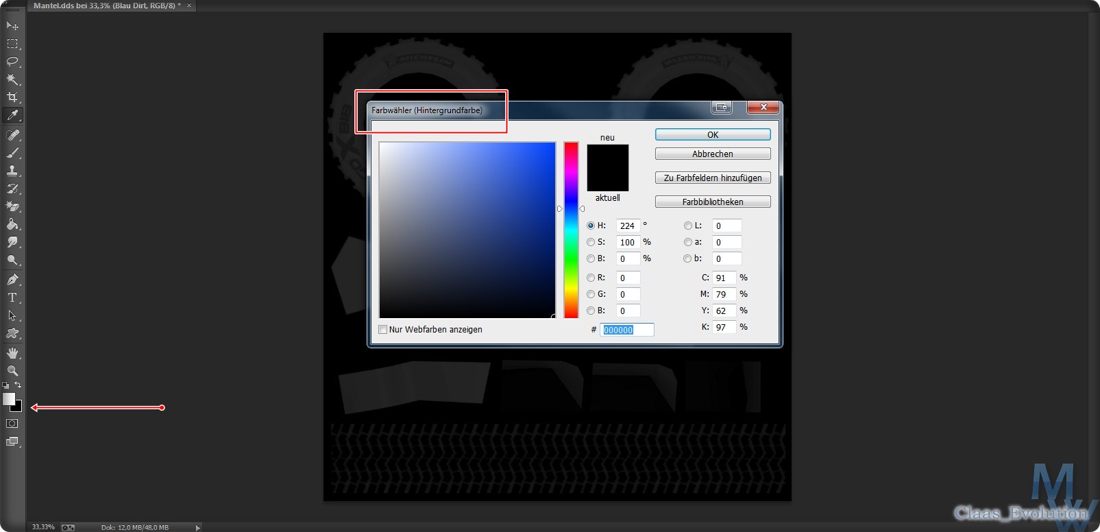

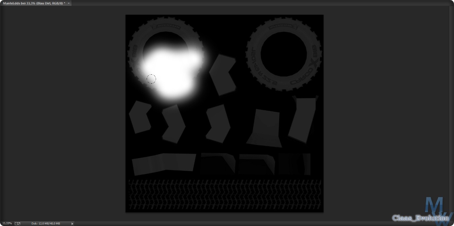

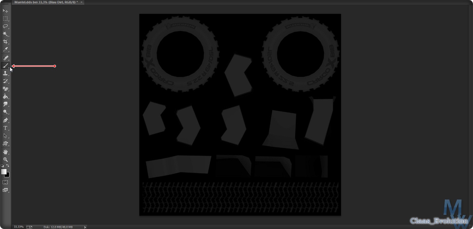

    :>: Wir wechseln nun zur Ebene Blau-Dirt:

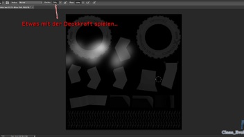

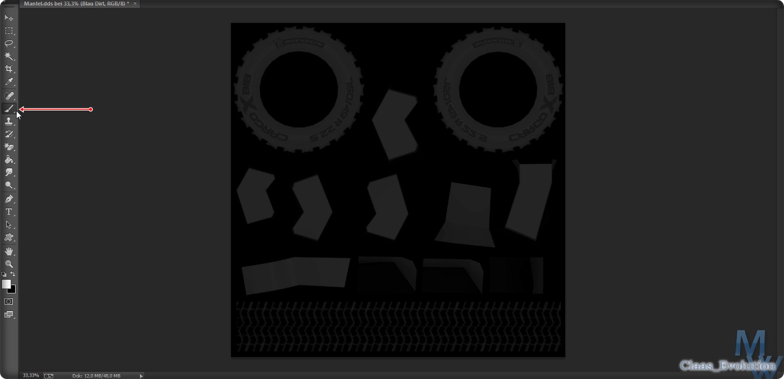

    :>: Als Haupt und Hintergrundfarbe wählen wir Schwarz und Weiß aus

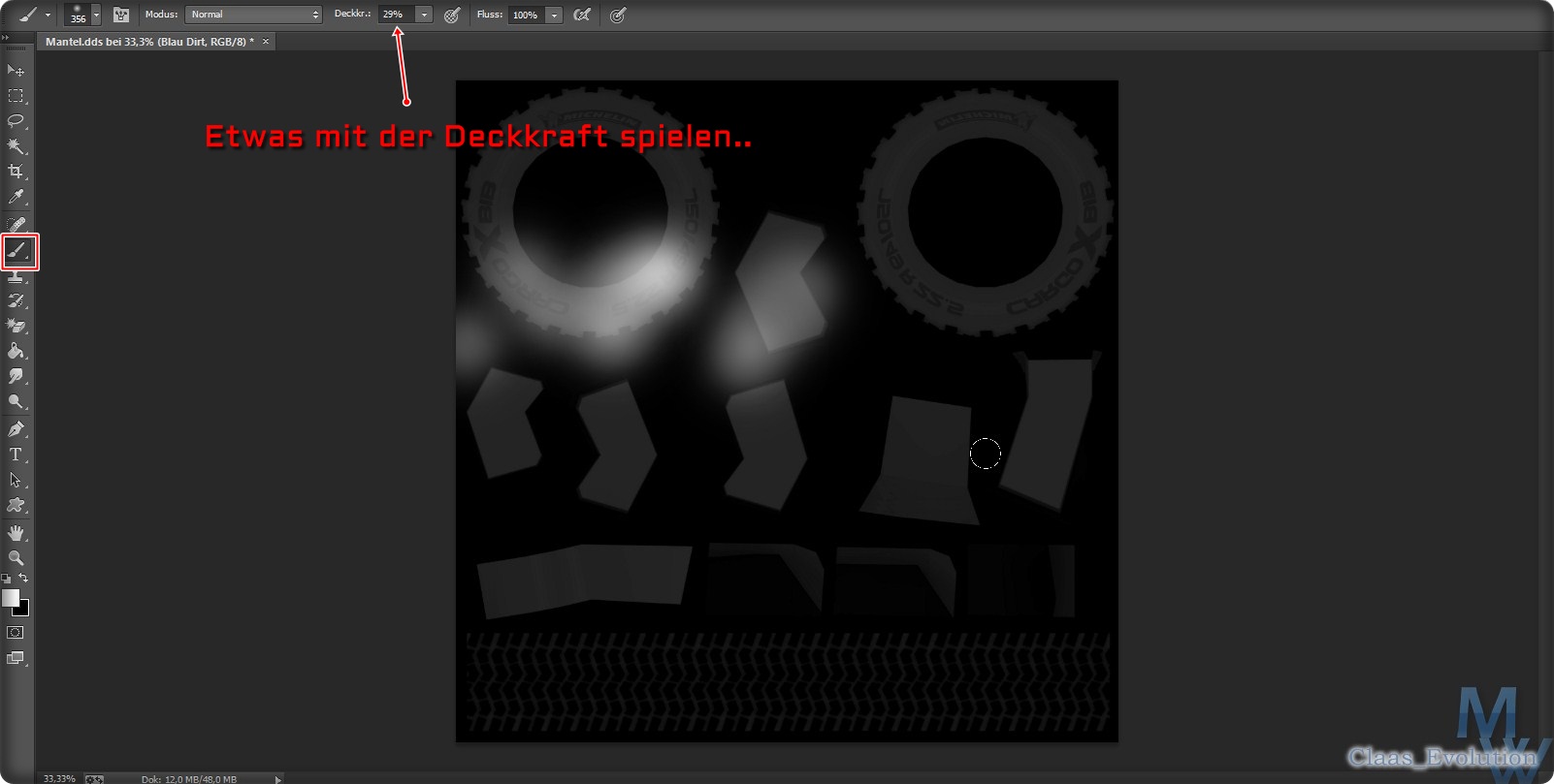

    :>: Aktiviere ich nun den Pinsel und male in unser Bild Weiße stellen, sind dies dann später im Game jene Stellen die Dreckig werden.
    Merke:
    Je Heller diese Stellen werden, desto schmutziger wird später auch jene Stelle dargestellt!
    :>: Selbstverständlich geht dies auch etwas vereinfacht, bzw. banaler mit einem automatischen Filter. Hierzu klicken wir auf Filter, rechts oben in der Toolbar, danach auf Renderfilter - Differenz Wolken, somit haben wir folgenden Effekt:
    :>: Etwas banal, Ja - für unser Tutorial genügt dies jedoch voll und ganz.

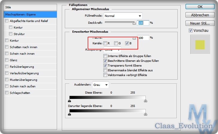

    :>: Wir geben nun ein letztes mal in den Fülloptionen den Roten und Grünen Kanal heraus.

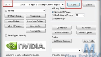

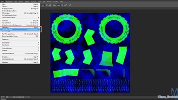

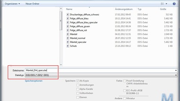

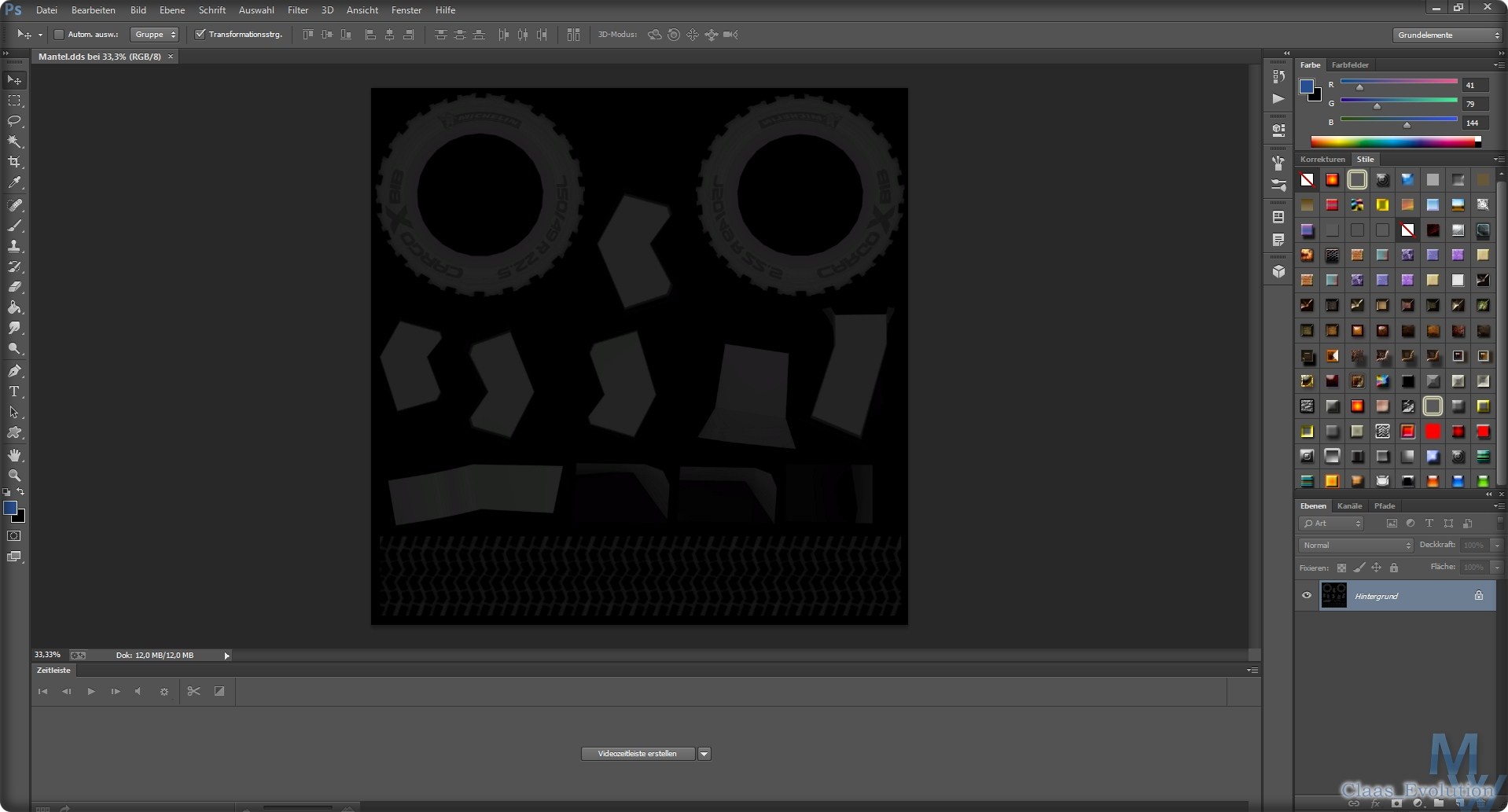

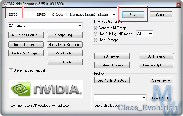

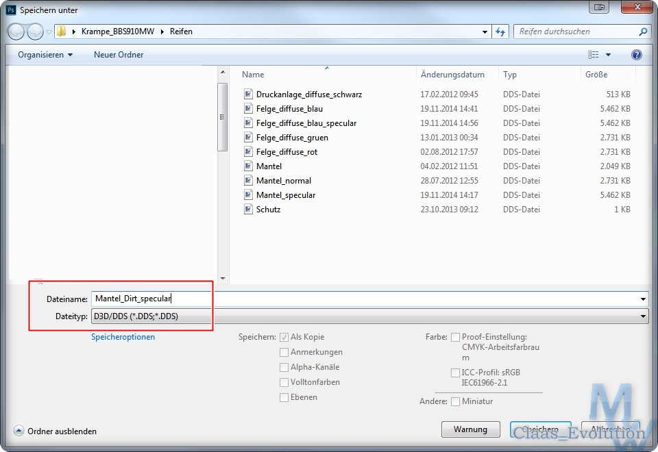

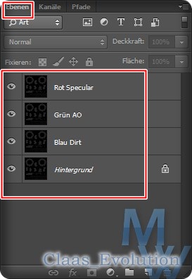

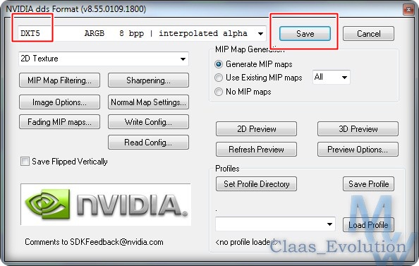

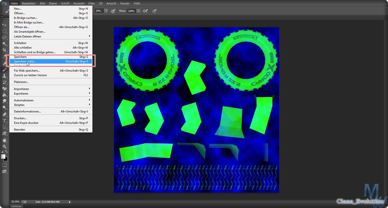

    :>: Im Ebenen-Fenster aktivieren wir nun die beiden anderen Ebenen und Speichern das ganze als Mantel_Dirt_specular ab.
    Wir lernen also, dass unsere neuen Dirt-Skinns aus dem Blau-Kanal unserer Specular Map gezogen werden.
    :>: Geschafft! :thumbup:
    Wenn wir nun unseren Reifen öffnen, besitzt dieser einen (neuen) Dirtskin:
