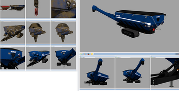

    Ich wollte mal nachfragen ob es schon ein Skript oder eine Möglichkeit gibt ein Raupenfahrwerk auf Anhänger funktioniertend zu machen so das das Fahrwerk sprich die Gummiraupen alle Rollen und das Gummiband drehen.?
    Anfang LS 15 war dies ja noch nicht möglich. Gibt es hierfür schon eine vernünftige Lösung?
    habe im Facebook einige Fotos von neuen Kinze Überladewagen gesehen aber denen dort kann man keine Anfrage diesbezüglich stellen da es kein Kommentar oder Nachrichten Feld gibt.
    https://www.facebook.com/pages/Lindbejb…7103862?fref=ts
    https://www.facebook.com/59624995710386…?type=1&theater
    MfG Michael
