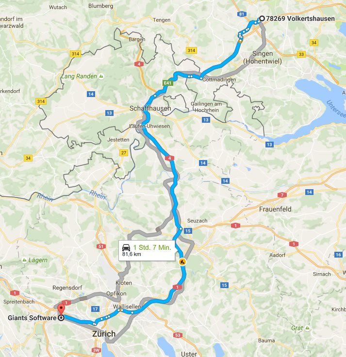

Verdammt geil!!!!! Man ich kann nimmer warten! Fahr gleich in die Schweiz!
Komme mit, dann haben wir 2 Argumente mehr Besser ich gebe dir Rückendeckung.
Das Warten ist wird langsam unerträglich. Gefällt mir alles immer mehr, je mehr ich sehe.
Da gehts von mir aus (Erzingen) noch flotter .
Ja dann fahrt hin und vergesst meine Kopie des Spiels nicht! xD Denke das reicht auch wieder an OT..
