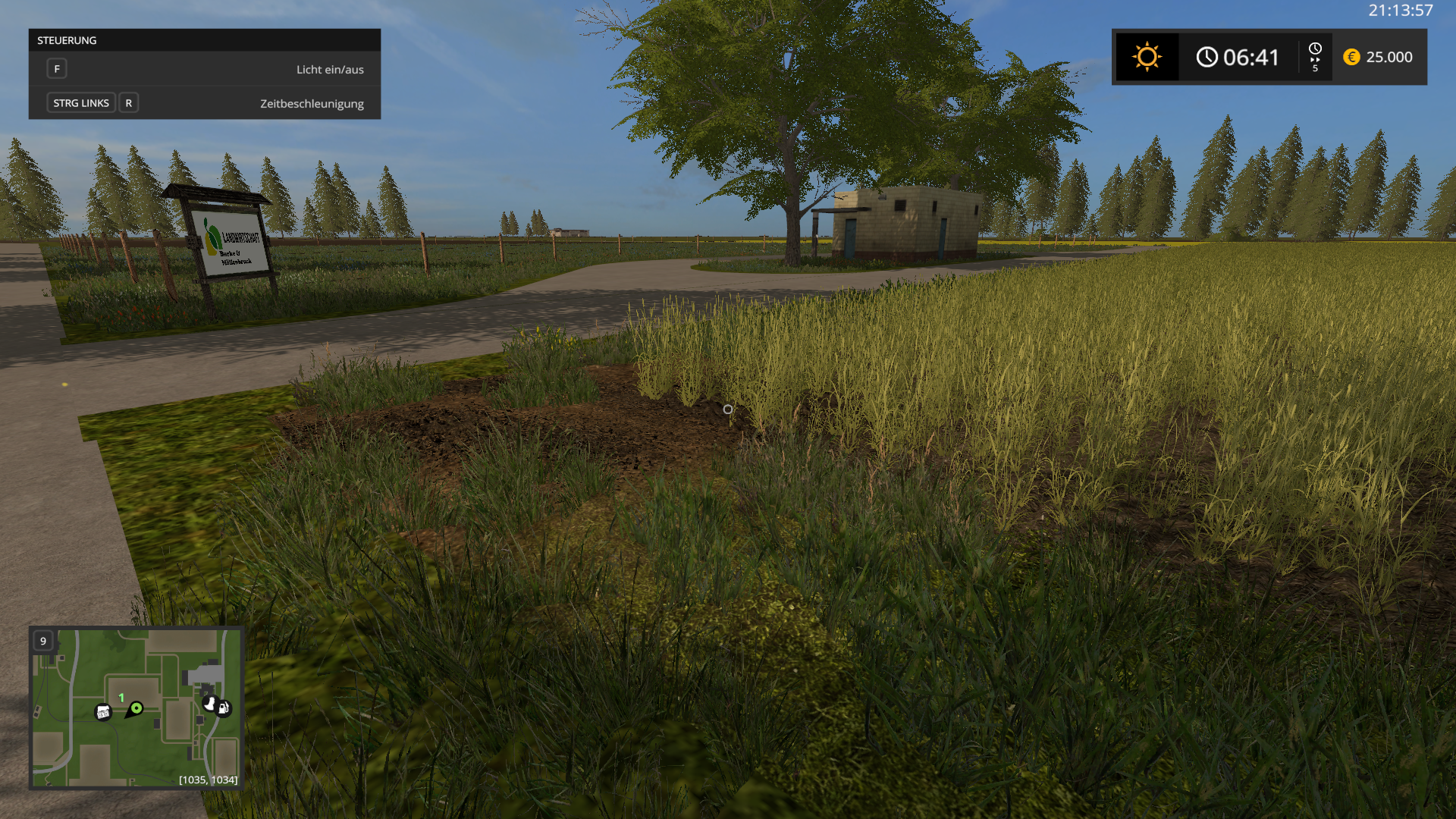

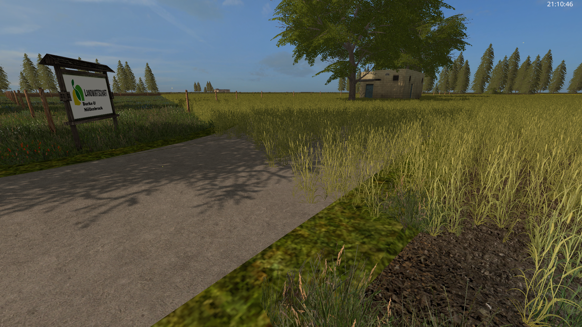

Ich habe folgendes Problem: Sobald ich die Eckpunkte setzte und das Feld als noch nicht gekauft setzte, wird ingame die Mission geladen und die Frucht setzt Quer auf der Fläche (siehe Bild)
Wahrscheinlich ist das ihrgendwas absurdes wodrauf ich nicht komme -

Einmal die Corners prüfen. Das sieht so aus, als ob die Corners von dem Feld falsch angelegt sind, denn sonst würde er nicht in ungekauften Zustand so weit die Frucht setzen. Bei einem gekauften Feld ist das egal, weil die Frucht dort nach der Texture geht.
Mit dem GE 7.0.4 ist das setzen der Feldbegrenzung viel einfacher geworden.
Klicke auf die TG fields. Dann gehst du oben auf Scripts/LS17/Map und auf "Toggle Render Field Areas" .
Nun wird die die Fläche zwischen den Corners blau angezeigt.
Und bei "Set Field Sizes" wird die Größe der Felder unten in der Console angezeigt. -
