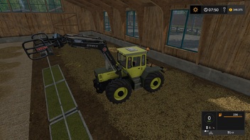

Hast du auch beim richtigen Trigger abgeladen? Ich habe es gerade mit ungewickeltem Grasballen getestet und ging ohne Probleme.
ja habe es an beiden versucht. Aber die Screens von dir sind nicht von der Map auf der ich spiele
Nein sind sie nicht, aber ich denke mal das es die gleichen Trigger sind.
Oder eben es fehlt der entsprechende eintrag...

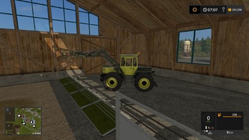

Ich habe mir das jetzt mal angeschaut, da fehlt der "SheepBaleTrigger".
Am besten du nimmst den kompletten aus der Originalmap heraus und setzt ihn an die richtige Stelle in der Husbandry.
Edit: Du kannst auch nur den sheepBaleTrigger aus der original holen und in den Trigger einfügen. Dann noch in den User Atrributes ein Attribut "baleTriggerIndex" Type string einfügen. Dann den Wert 4 eintragen.
Dann klappt es auch mit den Ballen.
