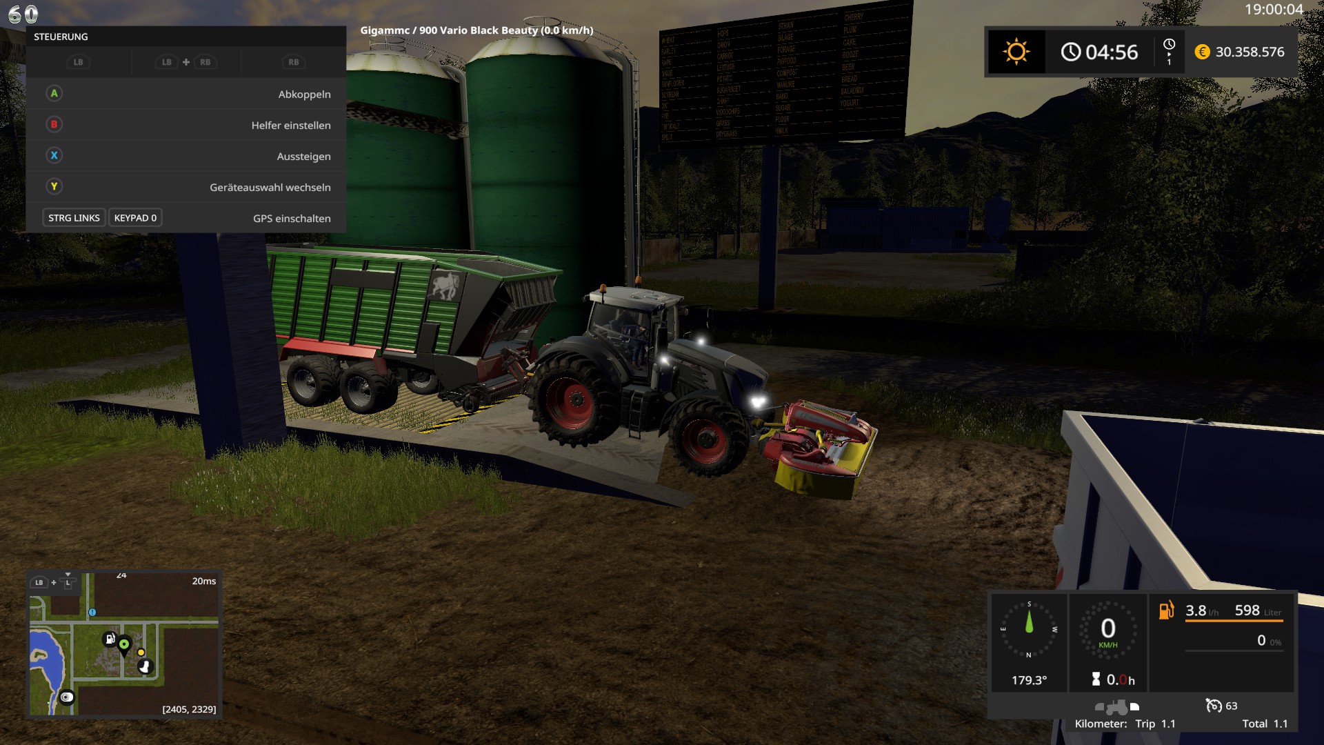

und wenn ich mit einem Anhänger auf den Lager Trigger Fahre reagiert der Trigger trigger nicht auf den Anhänger

Also das mit dem Silo habe ich auch schon so gemacht da funktioniert es als Plazierbares object aber die Tafel reagiert nicht drauf

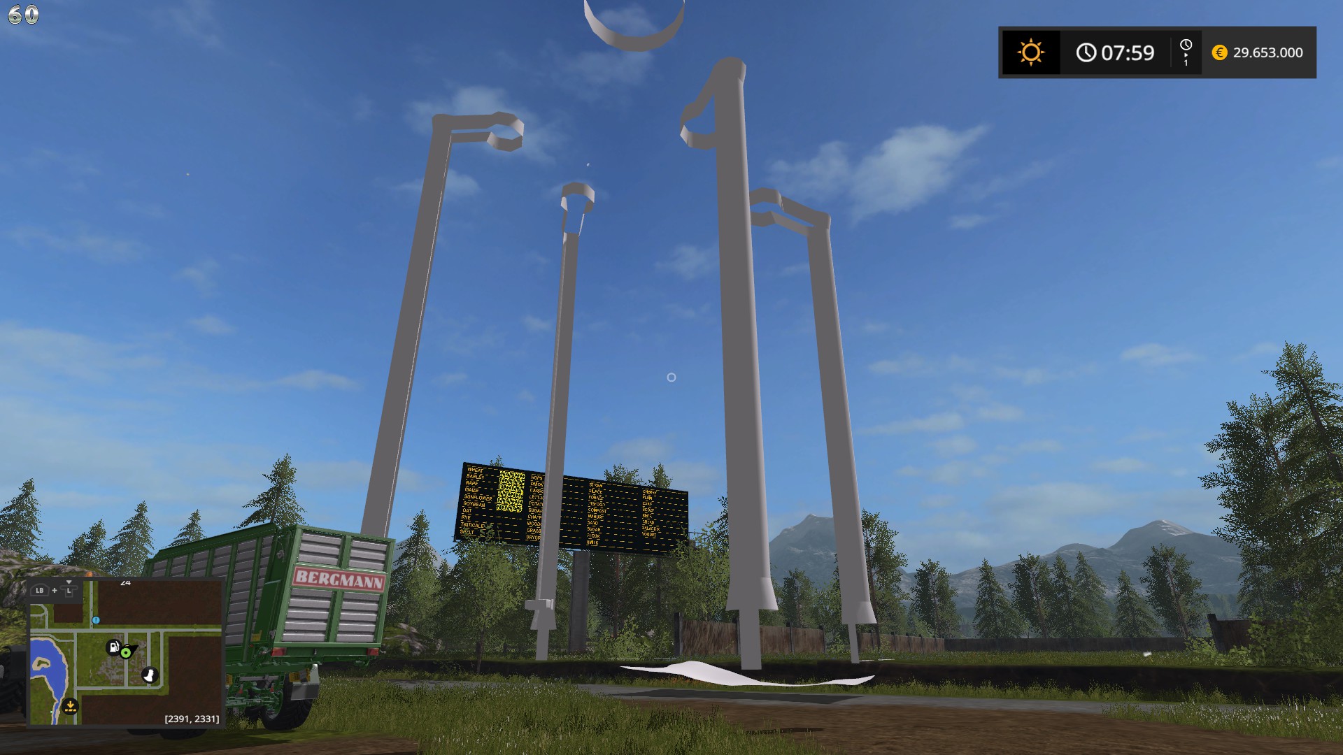

Bild Unten Zeigt an was ich sehe auf der Tafel
habe 2k gras rein aber die anzeigetafel sagt nix

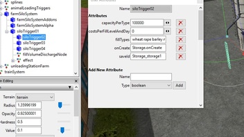

gugg mal hier https://www.modhoster.de/mods/digitale-anzeigen
ist zwar eine andre aber mit Anleitung in der Beschreibung und die verwendet das gleiche Script denke ich
in der Anleitung steht was vom Anpassen der StorageSaveId in der Transform Group der Anzeigen denke mal das passt bei dir nicht StorageSaveId ist zu finden beim SiloTrigger)
