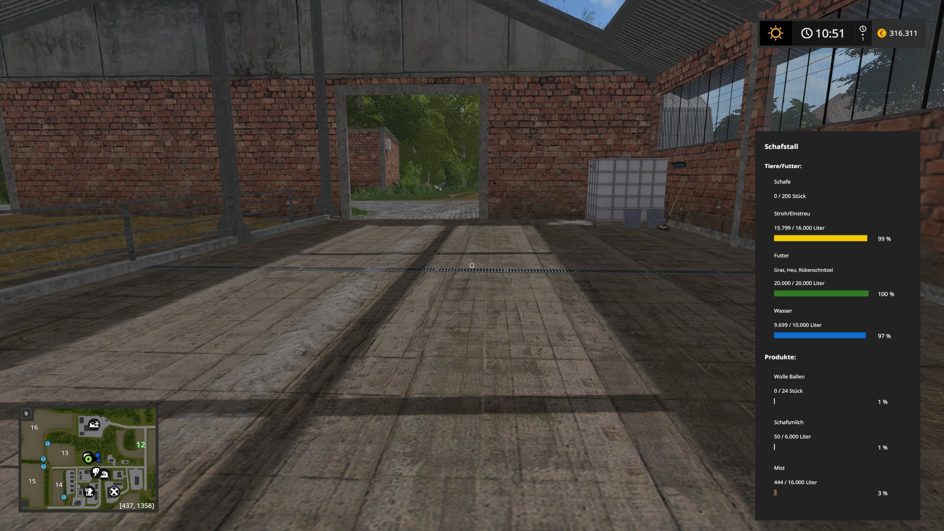

    Dann erschliesst mir sich das mit den Eseln bislang immer noch nicht, und ja die PDF kann ich mittlerweile schon fast auswendig.
    Dasselbe ist mir auch bei den Schafen aufgefallen.
