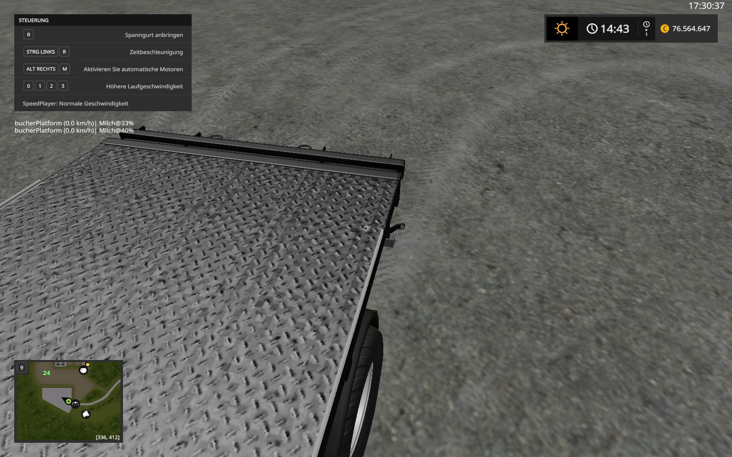

    Folgender Fehler tritt "ab und zu" auf: Steigt man aus dem Fahrzeug aus und geht zu Fuß auf der Fahrerseite (entgegen Uhrzeigersinn von oben gesehen) um den Anhänger herum, dann kann es passieren, das man im Bereich der hinteren linken Ecke des Anhängers "hängen" bleibt und nicht mehr weiterlaufen kann. So als ob der Spieler sich von diesem Standpunkt nicht mehr wegbewegen kann. Nur noch umschauen (drehen) geht dann noch an dieser Stelle. Einzige Abhilfe, wenn das passiert ist, das Spielmenü mit ESC aufzurufen und darüber dann in ein beliebiges Fahrzeug einzusteigen. Ab dem Einsteigen ist man dann wieder "frei" und kann ohne Schwierigkeiten weiterspielen.
    Ganz selten passiert es sogar, dass das Spiel bei mir beim Umlaufen des Anhängers schon mit einem "Crash to Desktop" abgestürzt ist. Habe keinerlei Fehler in der Log und es sind auch keine Callstacks im Dev-Menü ersichtlich. Auch kann ich das Problem bisher nicht an einem bestimmten Status des zu diesem Zeitpunkt genutzten Anhängers festmachen, d.h. das Problem mit dem "hängen" bleiben ist bei mir schon aufgetreten mit aktivem UAL, deaktiviertem UAL (Objekte noch auf dem Anhänger) und auch nach dem Abladen.
    Wenn ich gerade daran denke, versuche ich das Umlaufen des Anhängers zu vermeiden und laufe stattdessen lieber im Uhrzeigersinn um den LKW / Traktor... Tritt wie gesagt aber auch nur sporadisch auf, sodass ich mir keinen Reim darauf machen kann. Irgendeine Idee?

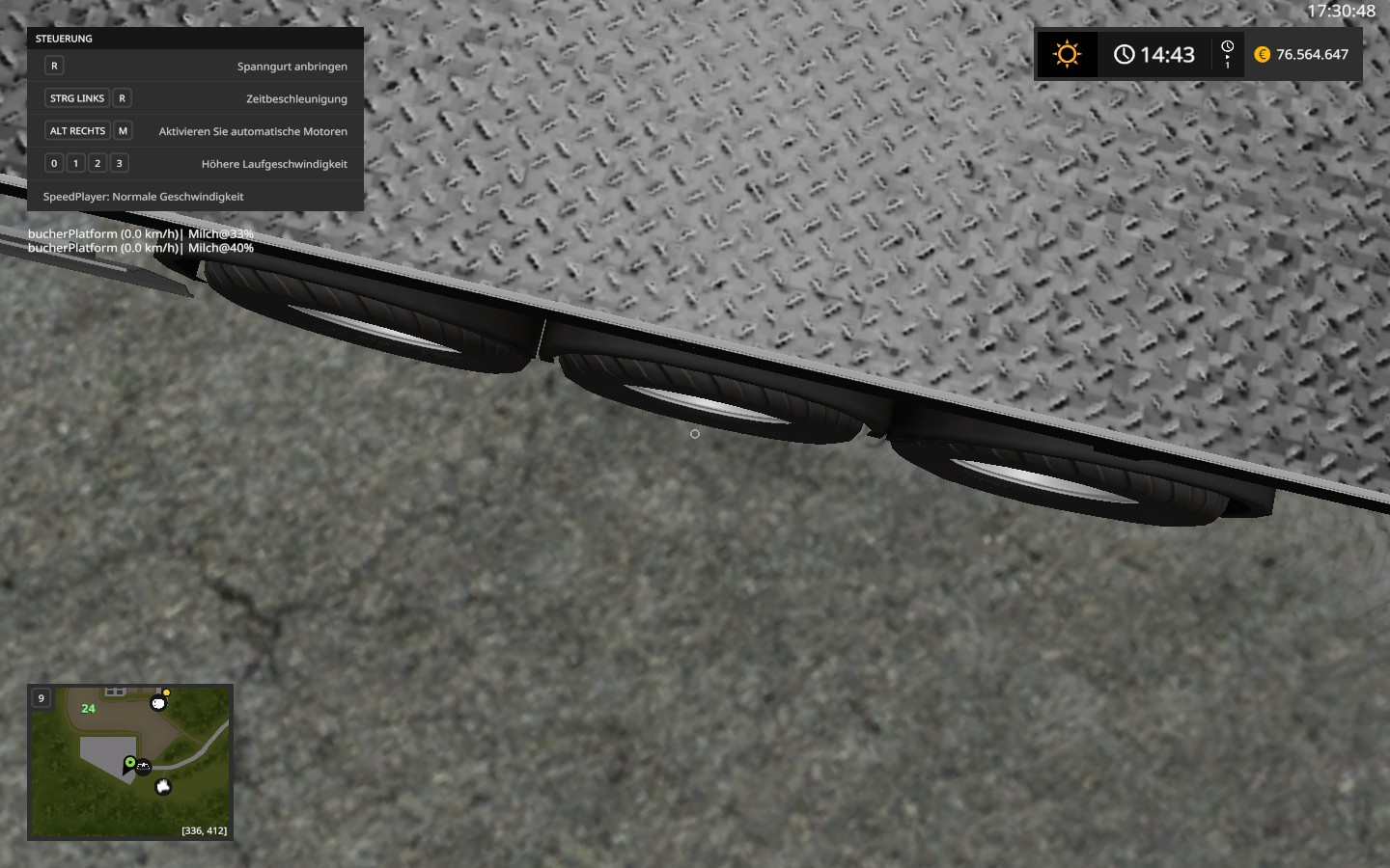

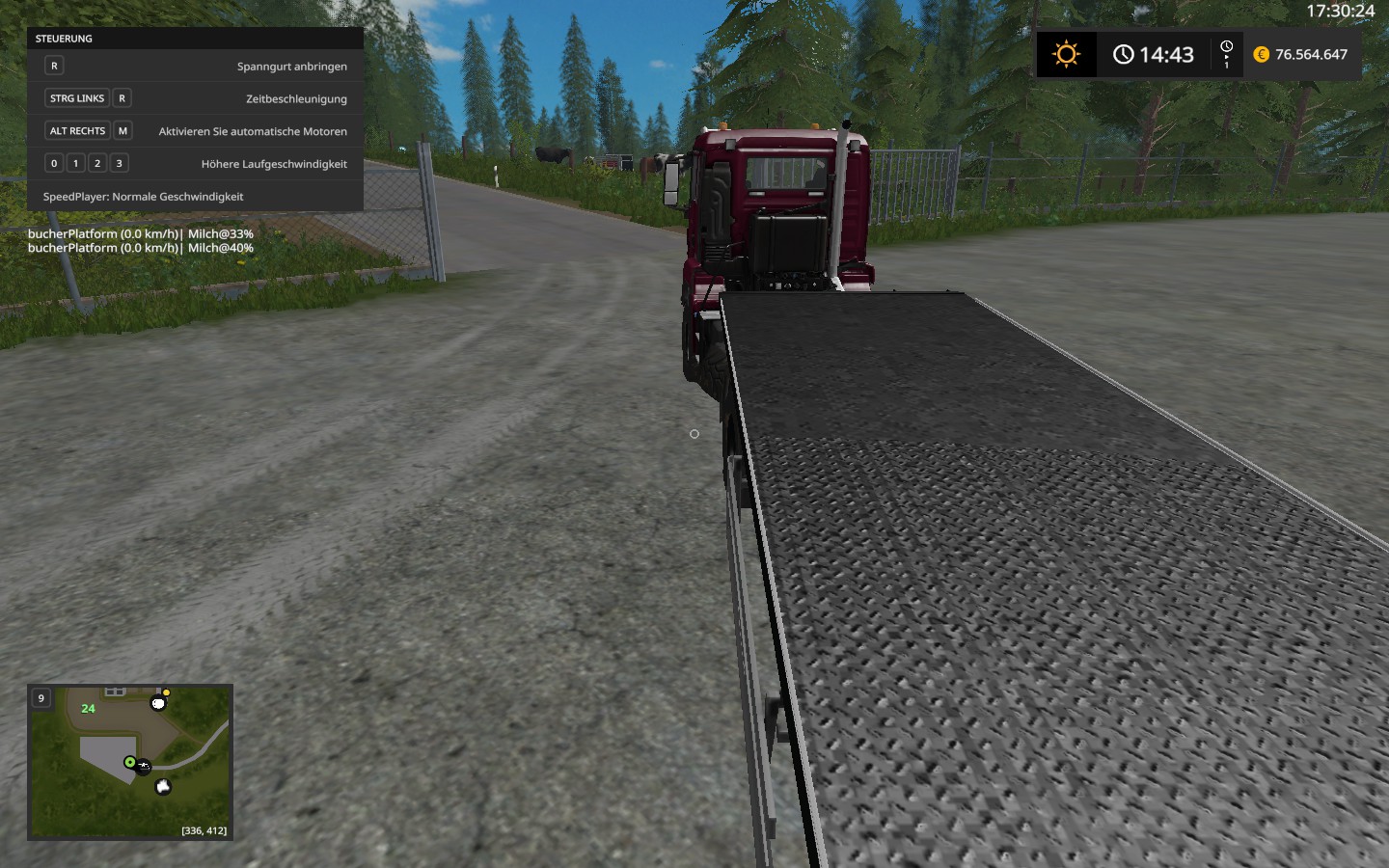

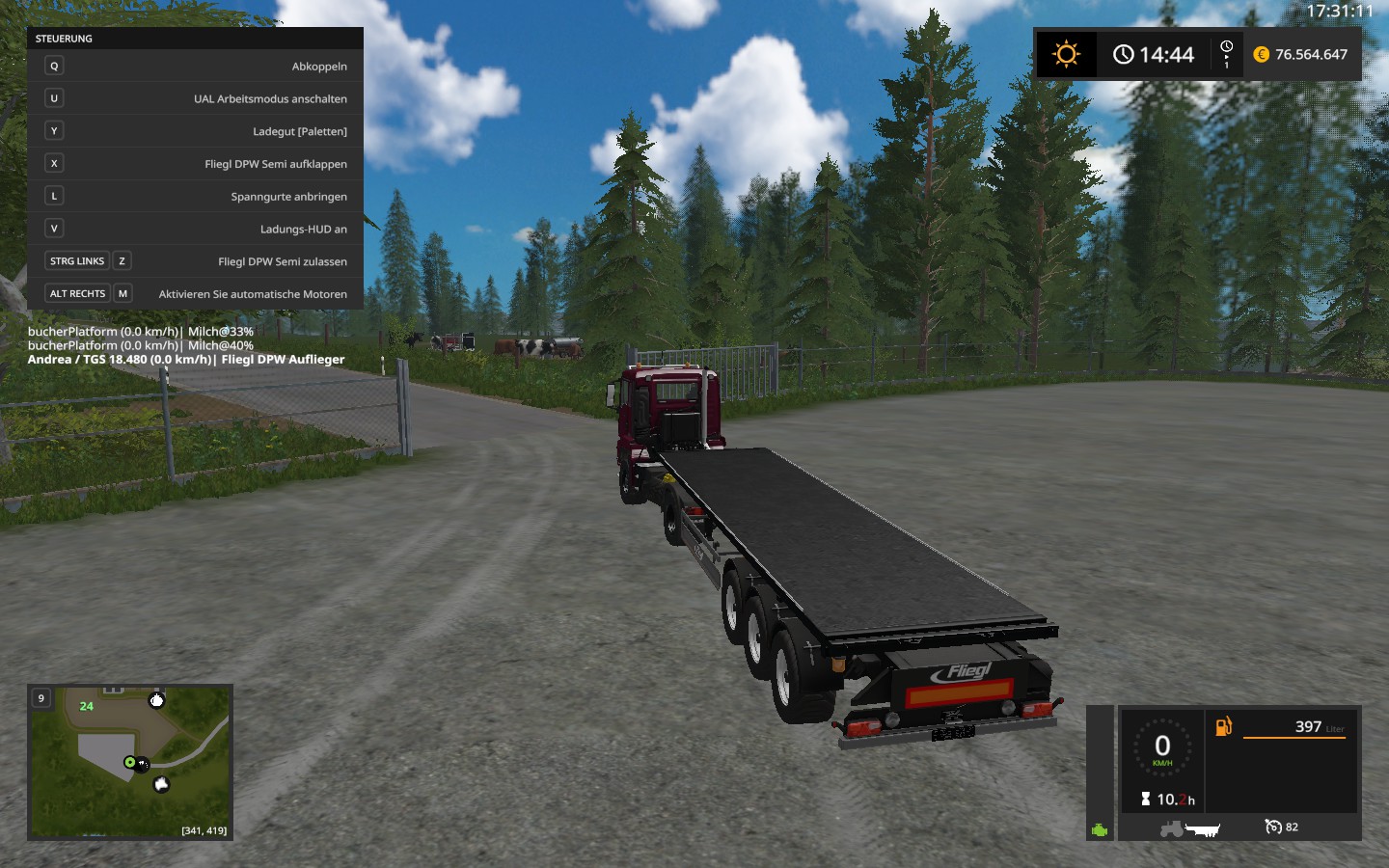

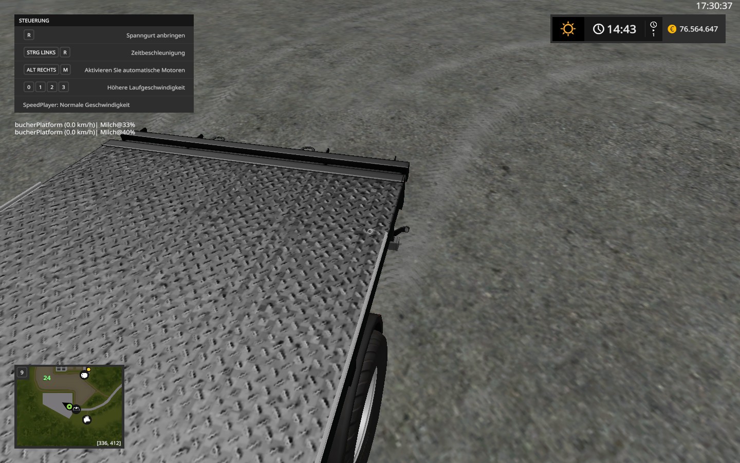

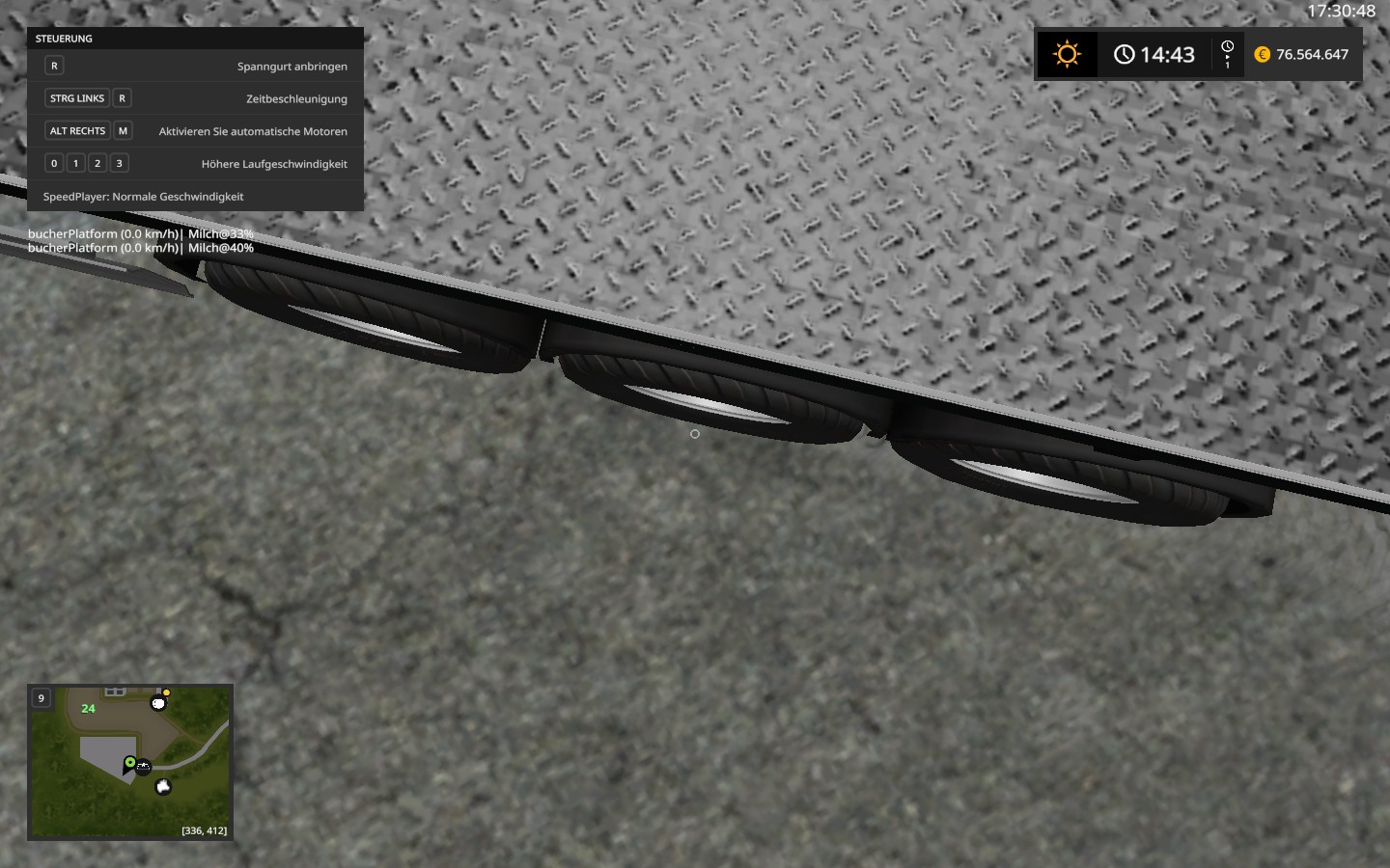

  • Hallo Daniel,
    Danke für das Lob - gebe ich auch gern zurück, da Du offensichtlich meinen Eintrag komplett gelesen hast. :thumbup:
    Kommt davon, wenn man im IT-Service arbeitet, dann versucht man die Probleme so genau wie möglich zu beschreiben.

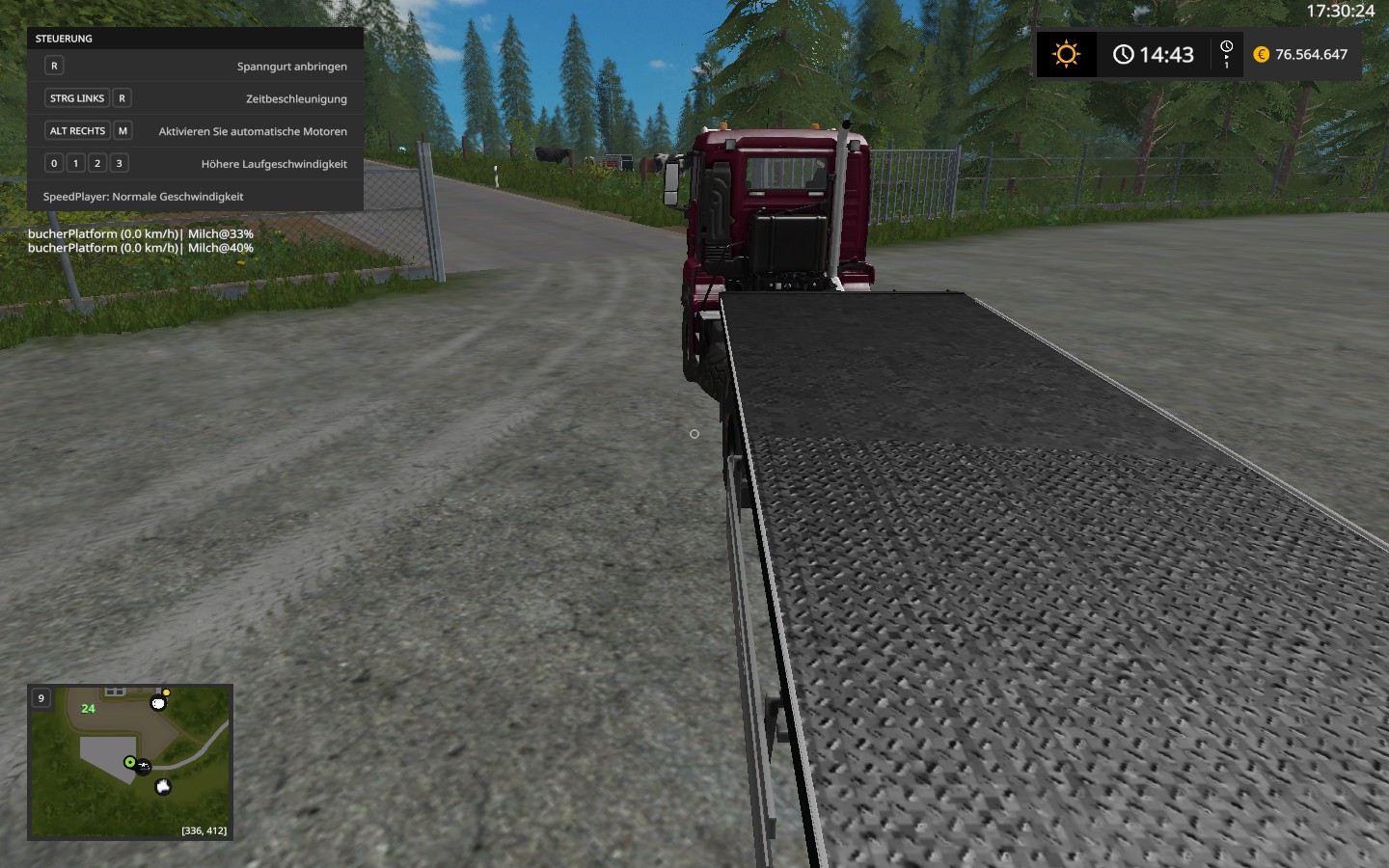

    Nachdem ich Deine Meldung gelesen habe, habe ich heute mal den Test gemacht und beide Fehler "produziert". Habe allerdings meine aktuelle "MOD-Sammlung", welche ich in Verbindung mit der HBR nutze, mal aktiv gelassen und keine "Minimalkonfiguration" für den Test angelegt.
    Also, hier nun die Vorgehensweise:
    1. log.txt gelöscht
    2. HBR Savegame gestartet
    3. gewartet, bis die Startscripts durchgelaufen sind (keine Rückmeldungen mehr vom Farming Tablet)
    4. Mit dem Fendt900 und dem DPW150 Tandem zum nördlichen Aussenlager (Freifläche) gefahren, ist noch leer, da ich bisher keine platzierbaren Objekte da verbaut habe.
    5. Ausgestiegen und gegen Uhrzeigersinn versucht, um das Fahrzeug zu laufen - erste Runde funktionierte, bei zweiter Laufrunde -> Absturz.
    6. log.txt in log-absturz.txt umbenannt.
    7. Punkte 2 und 3 wiederholt
    8. MAN Auflieger LKW an den Fliegl Aufflieger angekoppelt und wieder zum Aussenlager gefahren.
    9. Ausgestiegen und gegen Uhrzeigersinn versucht, um das Fahrzeug zu laufen - erste Runde funktionierte, bei der zweiten bin ich ungefähr in Mitte des Aufliegers dagegengelaufen, und kam dadurch etwas "erhöht" weiter hinten an, als ob ich eine kleine Treppe mit einer Stufe hochgelaufen wäre.
    10. Hing nun auf Höhe des mittleren Rades fest. Konnte mich noch drehen und habe dabei 3 Screenshots gemacht.
    11. Mit ESC ins Menü gegangen, den LKW ausgewählt und wieder eingestiegen. Noch einen Screenshot gemacht.
    12. Spiel "normal" beendet.
    13. log.txt in log-klammer.txt umbenannt.
    P.S. Hätte nach dem Einsteigen normalerweise einfach wieder aussteigen und mich bewegen, oder auch weiterfahren können - so war das zumindest bisher möglich.
    Anbei die Screenshots und beide Log Dateien. Ich finde leider nichts aussergewöhnliches.
