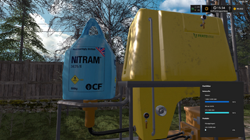

Hallo Freunde der HBR.
ist das so gewollt, das beim Flüssigdüngerhersteller die Bigbacks mit Nitram beim Einfüllen nicht verschwinden und das bei mir eher so aussieht?
Der verschwindet erst, wenn er leer ist.
