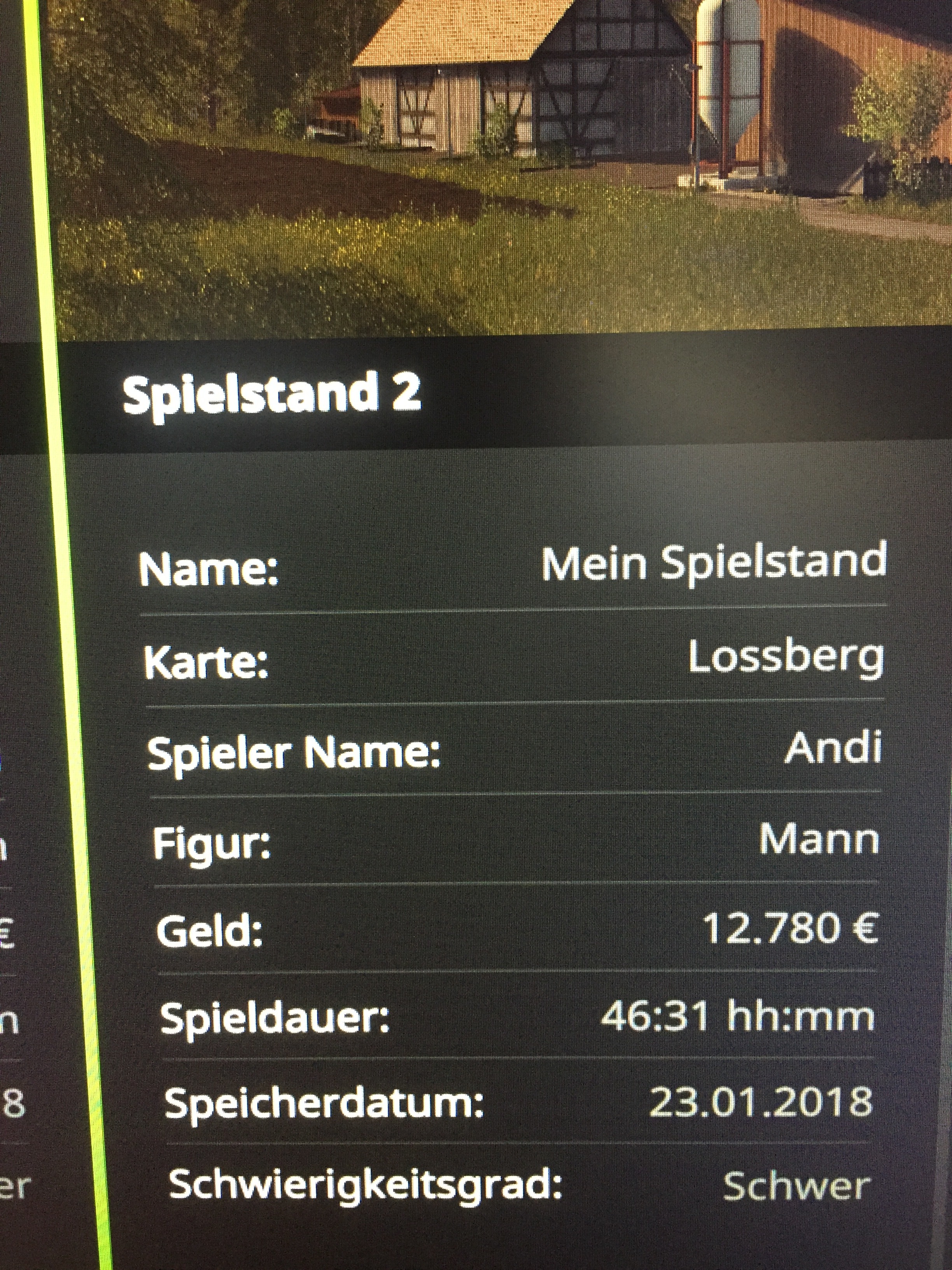

    hat irgend jemand von euch ebenfalls das Phänomen, das bei einem laufenden Spielstand mit Seasons und Geo Deutschland-West das Guthaben nach jedem speichern und neu starten um 400-600€ geringer ist wie zuvor?
    Ich habe 3 Spielstände auf 3 verschiedenen Maps auf jeweils schwer und jeweils Seasons mit Geo Deutschland-West. Für jede Map hab ich einen eigenen Mod-Ordner und die Log-Dateien sind alle sauber. In der Spielstandübersicht im Hauptmenü wird mir jeweils das richtige Guthaben, welches zuletzt gespeichert wurde, angezeit. Sobald ich aber den Spielstand lade und starte fehlen die besagten 400-600€ (je nachdem wie hoch das Gesamtguthaben ist).

  • Dieses Finance Extension hatte ich auf der Hof Bergmann ein paar Ingame-Tage in Verwendung, allerdings hat es dann angefangen Fehler zu schmeißen und ich hab den Mod wieder gelöscht. Bankofhagenstedt verwende ich nicht. Ich habe mal eine Log angehängt, ich finde aber keinen Fehler darin. Wenn man auf schwer spielt, hat man einige Tage an den man finanziell auf etwa 0 raus kommt, da sind 400-600€ die nach Neustart fehlen echt viel Geld. Zudem hab ich auch mal 2 Bilder angehängt, eines noch im Hauptmenü und das andere direkt nach Start des gezeigten Spielstandes. Sprich wenn ich 10 mal neu starte und jeweils nur ein paar Minuten zocke inkl anschließendem speichern, dann fehlen mir mal eben ~6000€. Ich komme hier echt nicht weiter....
