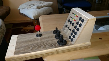

Ich möchte euch heute mal meine selbstgebaute Seitenkonsole vorstellen. Ich dachte es könnte vielleicht eine Inspiration für diejenigen sein, die immer eine Konsole bauen wollten, sich aber nicht herangetraut haben.

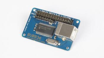

2. Was für Teile sind in meiner Konsole verbaut? Beginnen wir mit der Platine, dem Herzstück:
Quelle: leobodnar.com
Ich habe die Joystick Controller Platine von Leo Bodnar genommen. Sie bietet 8 analoge Eingänge sowie Anschlussmöglichkeiten für bis zu 36 Taster. Davon sind die letzten 4 Tasteingänge als CoolieHat ausgelegt.
Vorsicht! Der LS17 kennt nur 28 Taster plus CoolieHat. Weitere Taster werden nicht angenommen.
Die Platine gibt’s hier:
http://www.leobodnar.com/shop/index.php…fd4de78b3dc3224

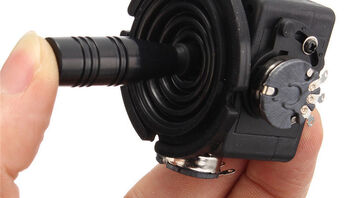

Weiter mit den Joysticks:
Quelle: eBay
Industrie 2-Wege Joysticks, wie sie in manchen Staplern und Ladern verbaut werden. Sie haben jeweils 2 5kOhm Potentiometer, passen also zur Platine.
https://www.ebay.de/itm/2-axis-Pot…872.m2749.l2649
Hier gibt es sie aus China.

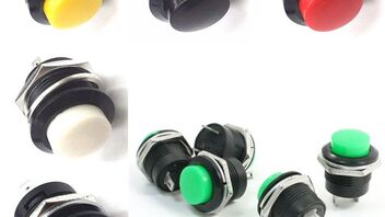

Die Taster hab ich ebenfalls in China über eBay bestellt:
Quelle: eBay
https://www.ebay.de/itm/10x-16mm-M…872.m2749.l2649
Haben zwar keinen Druckpunkt, aber sie erledigen den Job.
Die 2 Kippschalter, die Dioden und die kleinen farbigen Schalter hatte ich noch herumliegen, die gibt’s aber auch für schmales Geld bei eBay, Amazon oder beim lokalen Elektroniklädchen.

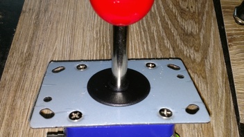

Dann zum letzten Punkt, dem 4-Wege Rundumschalter:
https://www.amazon.de/gp/product/B07…0?ie=UTF8&psc=1
Wer möchte kann sich ein Gehäuse selbst bauen, wie in meinem Protopfusch zu sehen, oder sich ein Pultgehäuse zur Hand nehmen. Werd ich auch noch umbauen.
https://www.amazon.de/Unbekannt-HITP…L70_&dpSrc=srch
Achtet nur darauf kein Gehäuse mit überstehenden Kanten zu nehmen. Tut sonst Weh an der Hand.

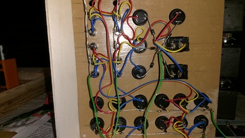

Prinzipiell nicht schwierig, wenn man sich an die Pinbelegung von Leo Bodnar hält. Man verbindet die Achsen von bis zu 4 dieser Joysticks mit den 3-Poligen analogen Eingängen.
Die Taster werden in 6 Gruppen á 6 Taster eingebaut. Vor jeden Taster wird eine Diode gelötet, um Rückspannungen zu verhindern. Der Grund dafür ist, das wir die Taster in einer Diodenmatrix anordnen werden.
Beispiel:
- Taster 1 Kommt auf Reihe1 Pin1 und auf Reihe2 Pin1
- Taster 2 Kommt auf Reihe1 Pin1 und auf Reihe2 Pin2
- Taster 7 Kommt auf Reihe1 Pin2 und auf Reihe2 Pin1
- undsoweiter
So schaffen wir es mit nur 6 Eingängen 36 Taster anzuschliessen.

4. Langzeiterfahrungen:
Der Rundumstick hat sich bei mir mittlerweile als überflüssig erwiesen. Ich habe die Kamerasteuerung jetzt auf einen der Joysticks gelegt, da so ein analogen Umherschauen möglich ist. In der nächsten Version werden aus dem Stick einfach 4 Tasten werden.
Desweiteren habe ich 2 Kippschalter eingebaut, um die Tasten auf mehreren Ebenen verwenden zu können. z.B. Taste 1, Schalter 1 und Taste 1, Schalter 2 und Taste 1 oder beide Schalter und Taste 1. Macht 4 Funktionen pro Taste.
Genauso auch mit den Joystick Achsen. Über die 2 Kippschalter können die Joysticks ebenfalls um bis zu 3 Ebenen erweitert werden.
Von der Haltbarkeit her: Nach ca. 100-120 Stunde zocken noch keinerlei Ermüdungserscheinungen. Tasten und Joysticks funktionieren immer noch einwandfrei.
