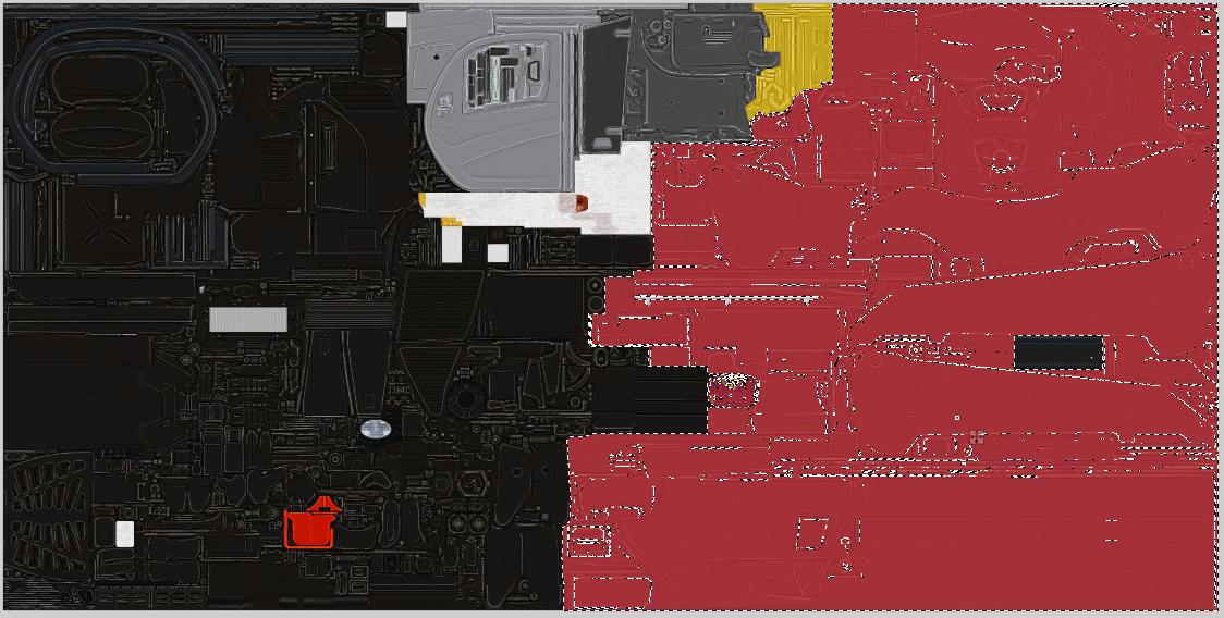

    - zunächst öffnen wir mal die manitouMLT840_diffuse.dds
    - hier sieht man nun, dass die Giants-Texturen sehr praktisch aufgebaut sind, was die unterschiedlichen Farbbereiche angeht

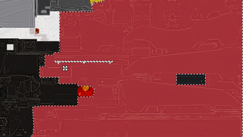

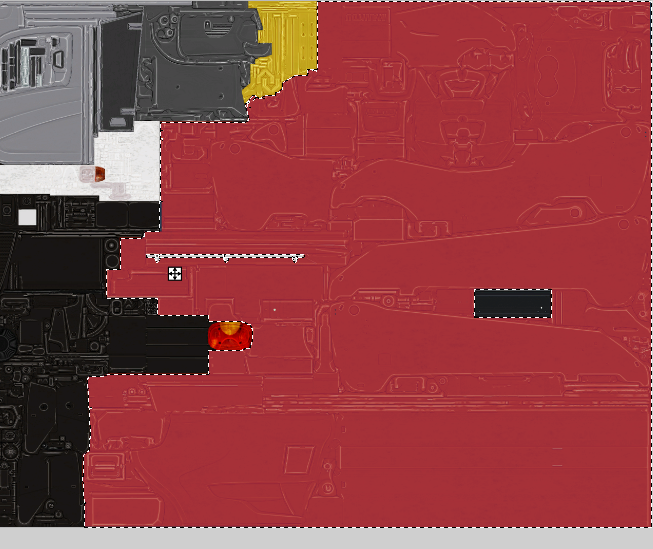

    - nimm das Zauberstab-Werkzeug und stell die Toleranz auf ca. 40%

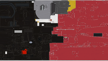

    - nun klicke auf den Bereich, der rot gefärbt ist
    - man sieht nun wie der Bereich markiert wurde aber noch einige Konturen unmarkiert sind

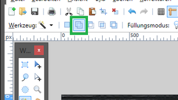

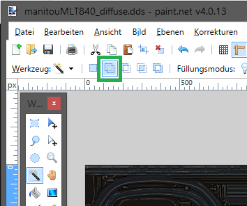

    - um nun auch die letzten Stellen zu markieren, wechseln wir zur Rechteckigen Auswahl
    - stell sicher, das die Einstellung auf "hinzufügen" steht
    - markiere nun im roten Bereich solange mit diesem Werkzeug, bis alle Kanten weg sind

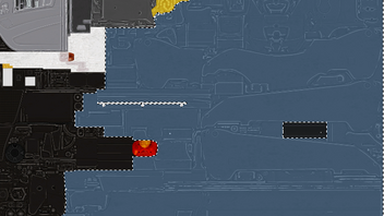

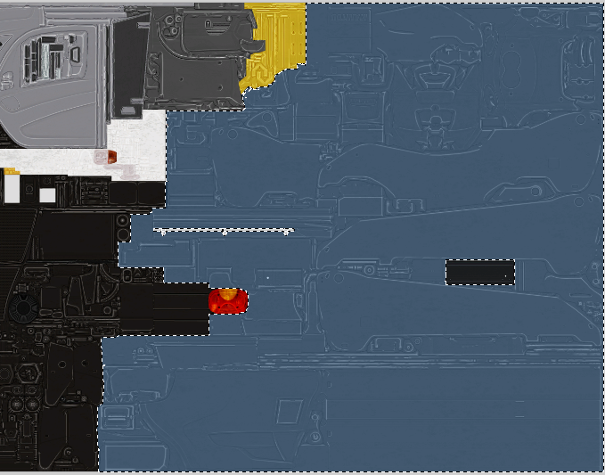

    - da wir nun den richtigen Bereich markiert haben, können wir nun über Korrekturen Farbton/Sättigung, die Sättigung auf 0% stellen

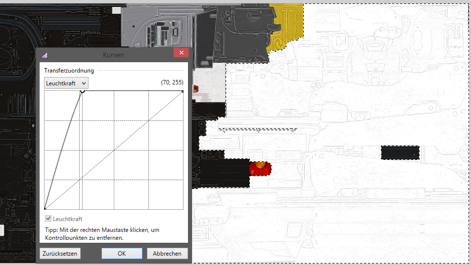

    - nun werden wir den Bereich weiß grundieren über Korrekturen Kurven
    - in diesem Fenster muss nun der Punkt oben rechts angeklickt und nach links gezogen werden (immer schön oben an der Kante entlang)
    - das macht man so weit, bis der eben markierte Bereich Weiß ist, man aber noch die Konturen sieht

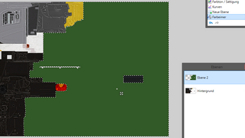

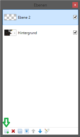

    - da der Bereich noch markiert ist, erstellst du erstmal eine neue Ebene
    - die neue Ebene sollte auch direkt in der EbenenAuswahl markiert sein

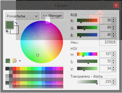

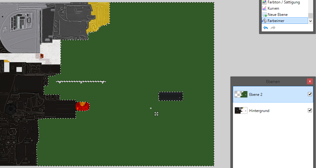

    - nimm nun den Farbeimer und stellt eure neue Wunschfarbe ein (bspw. für JohnDeere Rot 50, Grün 89, Blau 40)
    - klicke nun in den markierten Bereich. Es sollte nun so aussehen

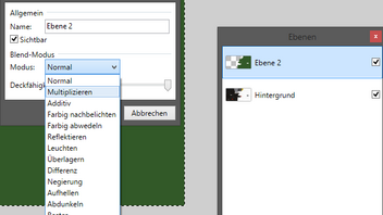

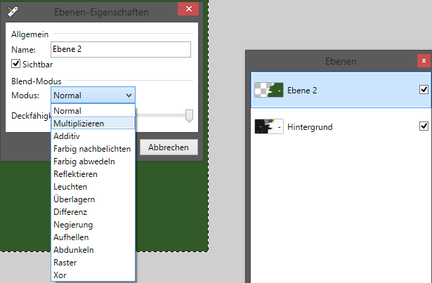

    - mache einen Doppelklick auf die Ebene in der EbenenAuswahl und stelle den Modus "Multiplizieren" ein
    - taaadaaaaa, fertig
