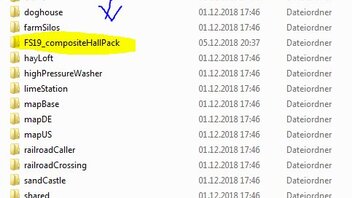

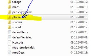

1.) filename="$moddir$mapDEv1/placeables/mod.xml -> Meine Vermutung: du meinste eine xml in FS19_compositeHallPack dann musst du compositeHalleY.xml für Y 3, 4, 5 oder 6 nehmen (X(unten) und Y müssen gleich sein) Bei position und rotation fehlen noch jeweils zwei Werte: position="x y z" // rotation"a b c" Wenn eine oder mehrere der Variablen 0 ist trotzdem hinschreiben. 2.) <filename>placeables/FS19_compositeHallPack/compositeHalleX.i3d</filename> für X 3, 4, 5 oder 6
$moddirmap$DEv1/placeables/mod.xml ist falsch.
$moddir$mapDEv1/placeables/mod.xml sollte richtig sein.

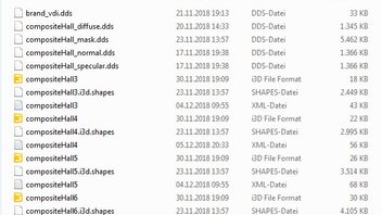

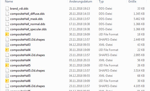

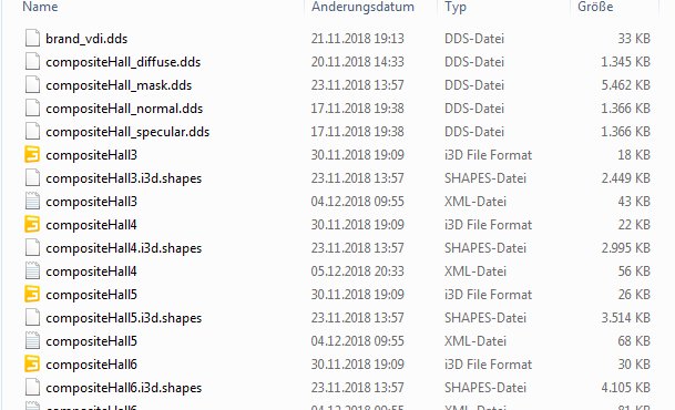

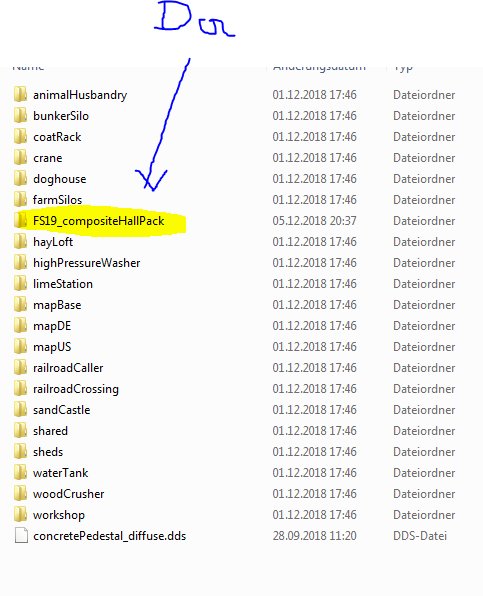

Alles anzeigenNur ein position und ein rotation Eintrag: position="-110.763 67.054 153.766" rotation="180 1.767 180" $moddir$mapDEv1/placeables/FS19_compositeHallPack/compositeHall0.xml Du hast bei dir keine i3d.Datei die compositeHalle.i3d heißt. Du musst schauen welche du eingebaut hast und dann das in compositeHall3.i3d compositeHall4.i3d compositeHall5.i3d oder compositeHall6.i3d ändern. Die xml dann entsprechend: Für xml-Name aus Zeile 7 folgendes: compositeHall3.xml compositeHall4.xml compositeHall5.xml oder compositeHall6

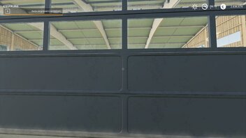

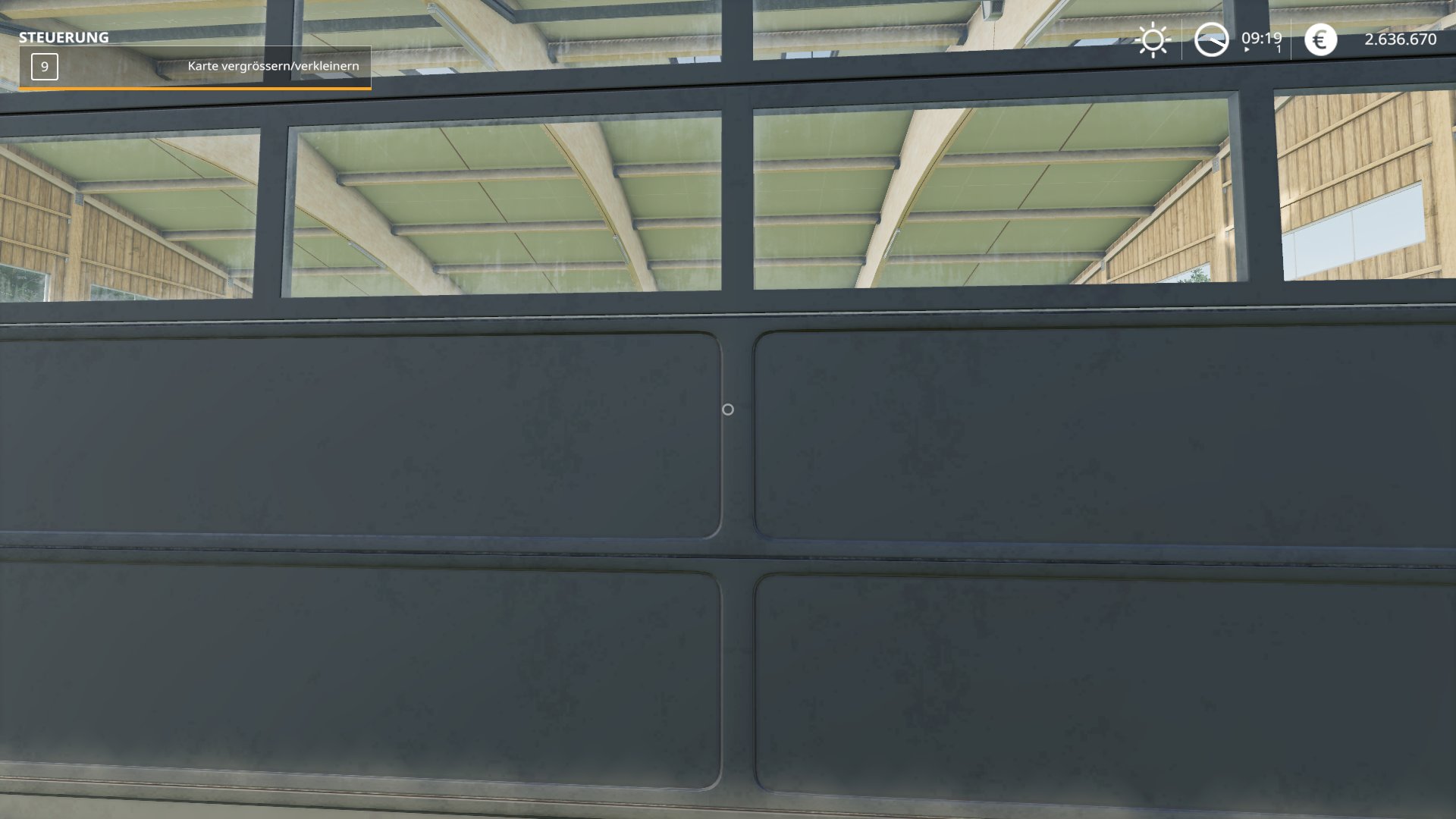

So sieht das aus, DasAlex

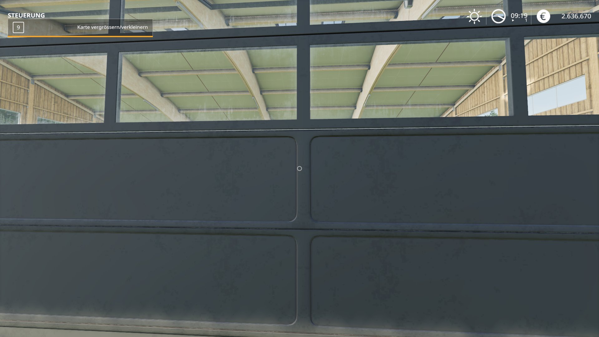

Wenn ich vor der halle stehe kommt das Symbol zu Öffnen nicht , stimmt etwas mit dem Pfad nicht oder

Ich habe alles zur Pfadangabe gesagt, lies dir die vorherigen Beiträge noch mal durch
