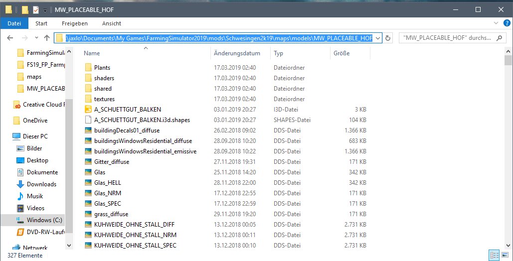

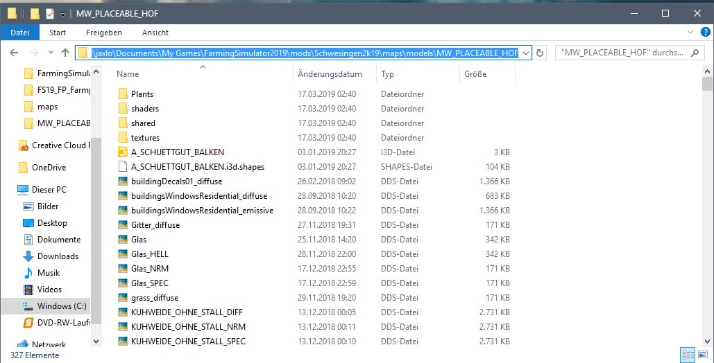

So jetzt wird nicht der Kopf in den Sand gesteckt!
Du machst jetzt einen Screenshot im Explorer, während du den Order in der Map offen hast, wo i3d und xml sind.
Muss sieht den Pfad ja oben in der Leiste
Denn Screenshot dann als Dateianhang hochladen und als Original einfügen.
Hast du die map als zip im Modordner?
Nein als Ordner. Habs aber auch schon in einem Zip Archiv versucht, funktionierte aber auch nicht. Des Weiteren habe ich auch schon mal den ganzen Pfad ausprobiert und auch kürzer gemacht, denn noch verschwindet das Objekt dann im Spiel, leider.
Und in dem Ordner ist auch die i3d und xml?
