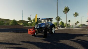

Servus und zwar habe ich mir ein Gewicht konvertier mit Licht und möchte dies nun auch wieder mit Licht nutzen, habe aber nur Plan wie ich es einbaue und was ich in der XML schreiben muss, habe es probiert, leider ist dies rausgekommen und es leuchtet durchgehend
LS 19 Licht

Um die Lichter auf 19er Standard zu bekommen, brauchst du das lightStatic Objekt.
Bei Frontscheinwerfern ist dies ein in deinem Falle ein weißes Quadrat, ob in der Mitte ein Blinker verbaut ist, kann ich auf dem Bild nicht erkennen.
Falls du ein lightStatic Objekt hast:
1.) Möglichkeit
Einbau, in Abgleich mit konvertiertem Mod (s.o.)
Falls du kein lightStatic Objekt hast, und in der Mitte kein Blinker ist:
1.) Möglichkeit
Löschung der Polygone des Lichtes im 3D Programm
Einbau der 19er Lichter über sharedLights
2.) Möglichkeit
Du lädst dir meinen JD T560 hier aus der Filebase und schaust dir den Ordner 'workingLight_extra' an, dort ist eine xml und eine i3d von einem quadratischen weißen Licht
Xml wird in T560 xml aufgerufen
Falls du kein lightStatic Objekt hast, und in der Mitte ein Blinker ist:
1.) Möglichkeit
2.) Möglichkeit
Passendes Licht / staticLights aus dem 19er data Ordner so umbauen / umstrukturieren, dass man sie wie im JohnDeere T560 einbauen kann

Habe es versucht, funktioniert trotzdem nicht
