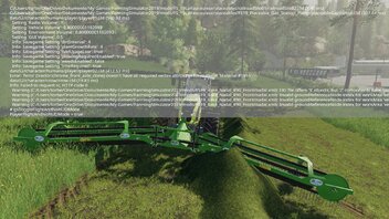

    Ich habe ein Frontschwader ausLS17 geholt, da ist jetzt noch ein fehler den ich nicht weg bekomme.
    Kann mir da einer helfen und sagen woran das liegt und was ich da noch machen müsste.
    hänge mal Log und Foto ran.
    Beim Schwaden wir der Schwand neben der Mitte abgelegt. Das soll so nicht sein :(
    Gruss Deutz
  • Was es mit deinen "objects" auf sich hat, kann ich dir so nicht sagen, entweder 2 unbenötigte "Sachen" (Cam und Lichtquelle) mit in der i3d, oder 2 components nicht eingetragen in der XML, aber dass dein Schwad nicht mittig abgelegt wird liegt höchstwahrscheinlich an deiner dropArea, musst du in der I3D mal schauen und mit den Einträgen in der XML vergleichen, kannst ja mal ein Bild aus dem GE machen, damit man das mit den 2 scheinbar überflüssigen objects auch mal sieht.
    MfG
    MB-Trac_Power
  • Danke mache ich mal .
    Die Drop Area hat ich auch in verdacht aber nichts entdeckt.
    Ich vergleicht das noch mal.
    mfg Deutz

    Habe in der XML 6 mal drop Area und im GE nur 1 mal
    startNode widthNode und HeightNode stimmen über ein.
  • Du benötigst für jede workAra eine dazugehörige dropArea
    leg dir einfach 2 workAreas an, für beide Seitenteile jeweils eine workArea und die jeweiligen dropAreas legst du dir einfach in die Mitte, also dort, wo dein Schwad im Endeffekt gebildet wird.
