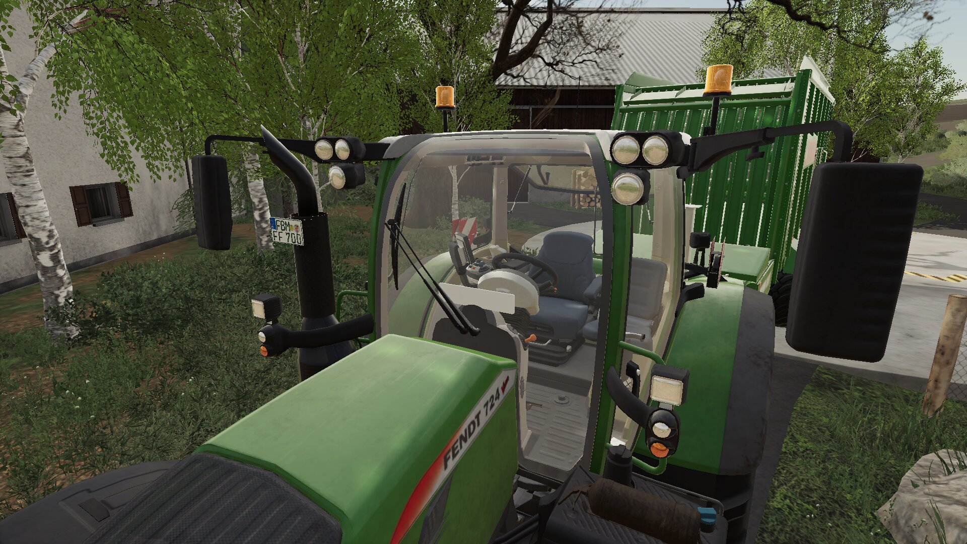

Kurze Sache noch, und zwar habe ich seid dem ich das Schild eingebaut habe kein Shop-Bild mehr. Weiß einer woran das liegen kann?? Log ist angehängt.
Ich danke euch allen, da-hoffi es hat funktioniert.
DANKE!!! an jeden.
Hier kann zu.
Kannst du dazu mal die moddesc und die eigentliche xml zeigen.
Hab mir grad mal die letzte zip angeguckt die du hochgeladen hast.
Moddesc Zeile 13
da muss ein "data/" vors "icon.png"
ebenso in der data/fendt700.xml Zeile 15
da halt ein "data/" vors "store_fendt700.png"
