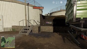

Du weißt aber schon, daß der Trigger an eine Animation gekoppelt ist, oder?
Bei den Silos befindet sich ein Schalter, der das Rohr bewegt und somit zwischen "befüllen" und "abladen" umschaltet.
Bei mir geht das nämlich auch ohne das ich den Trigger verschieben muss.

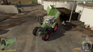

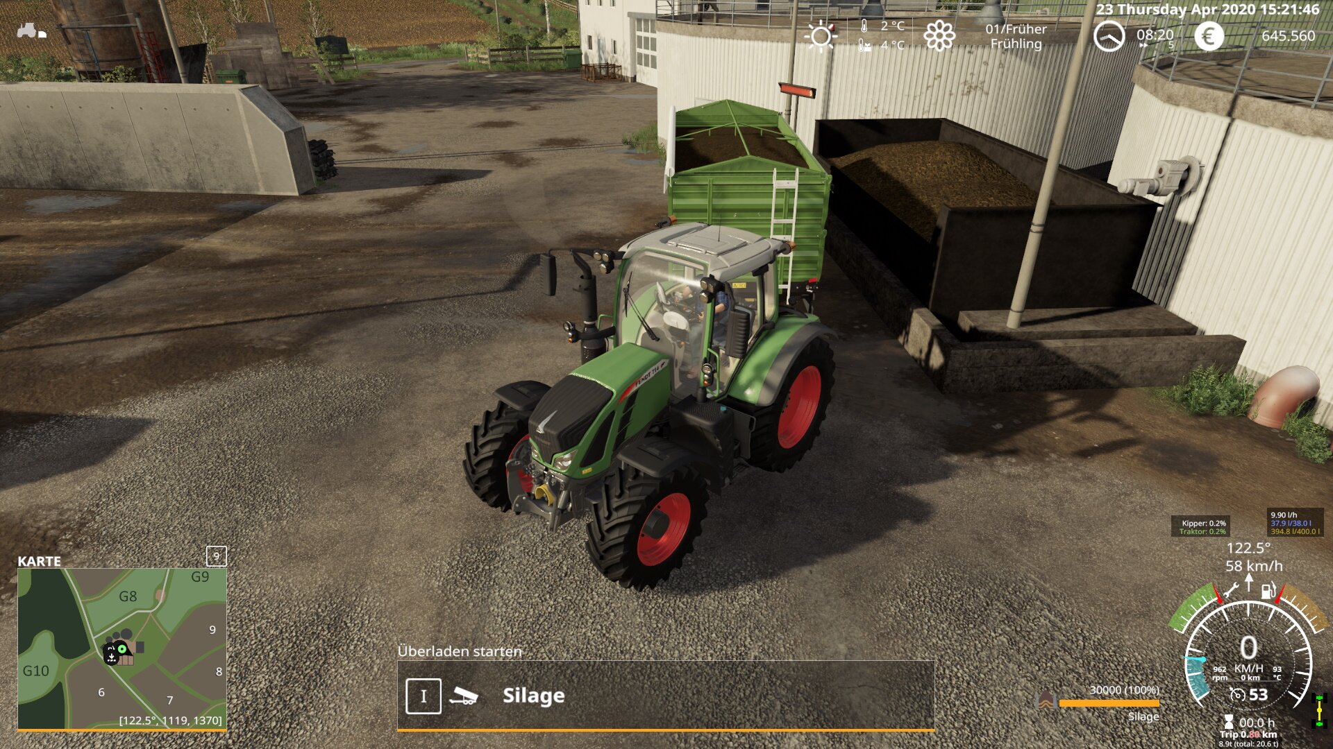

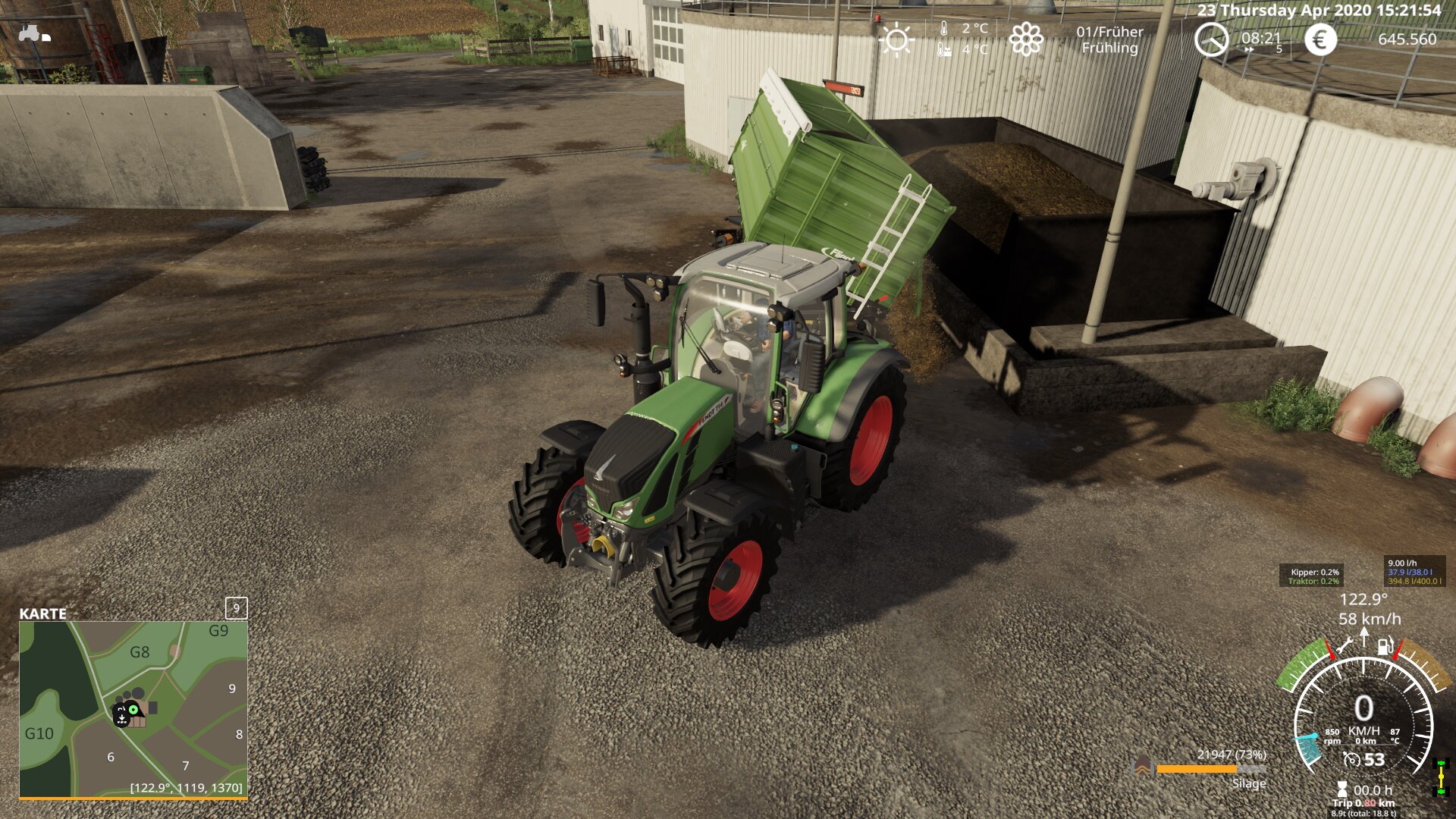

Sie funktioniert nicht. Sie nimmt keine Silage oder Ballen an.
Das erklärt nicht, wie du das Zeug da reinbasteln willst....
"Sie funktioniert nicht." ist genauso hilfreich wie "siehste schon."Warum? Bei mir funktioniert sie. Allerdings.. nutze ich auch kein Maizeplus..
Also es liegt am Maizeplus... aber ich dachte des ist kompatibel...
