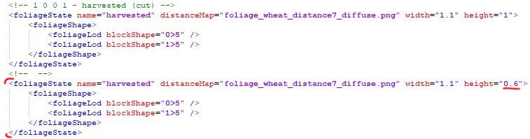

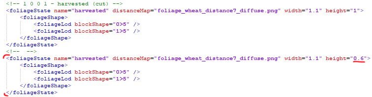

    1. Öffnet die fruit.xml eurer Map die meistens im foliage Ordner gefunden werden kann. (z.b: wheat.xml)
    2. Du kopierst den Eintrag "harvested" (in Rot eingeklammert):
    Und verdoppelst ihn, sodass du zweimal den Eintrag "harvested" hast.
    3. Danach änderst du den Eintrag "height=...". Ich habe hier ca. 2/3 der Originalen Höhe gewählt. Ihr könnt natürlich auch nur die Hälfte oder auch mehr nehmen. Aber nicht mehr als die Standardhöhe.

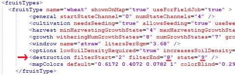

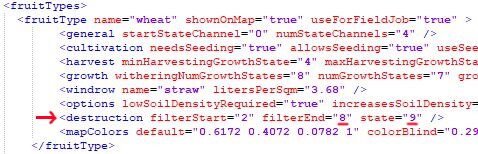

    4. Wenn du alles gemacht hast suchst du im Map Ordner nach der FruitTypes.xml und öffnest diese.
    5. Du ersetzt bei dem jeweiligen FruitTyp bei "filterEnd="7"" die 7 mit einer 8 und bei "state="8"" die 8 mit einer 9.
    Das sollte dann so aussehen:
    Danach solltet ihr, leichte Fahrgassen in den Stoppeln haben.
