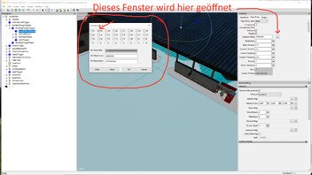

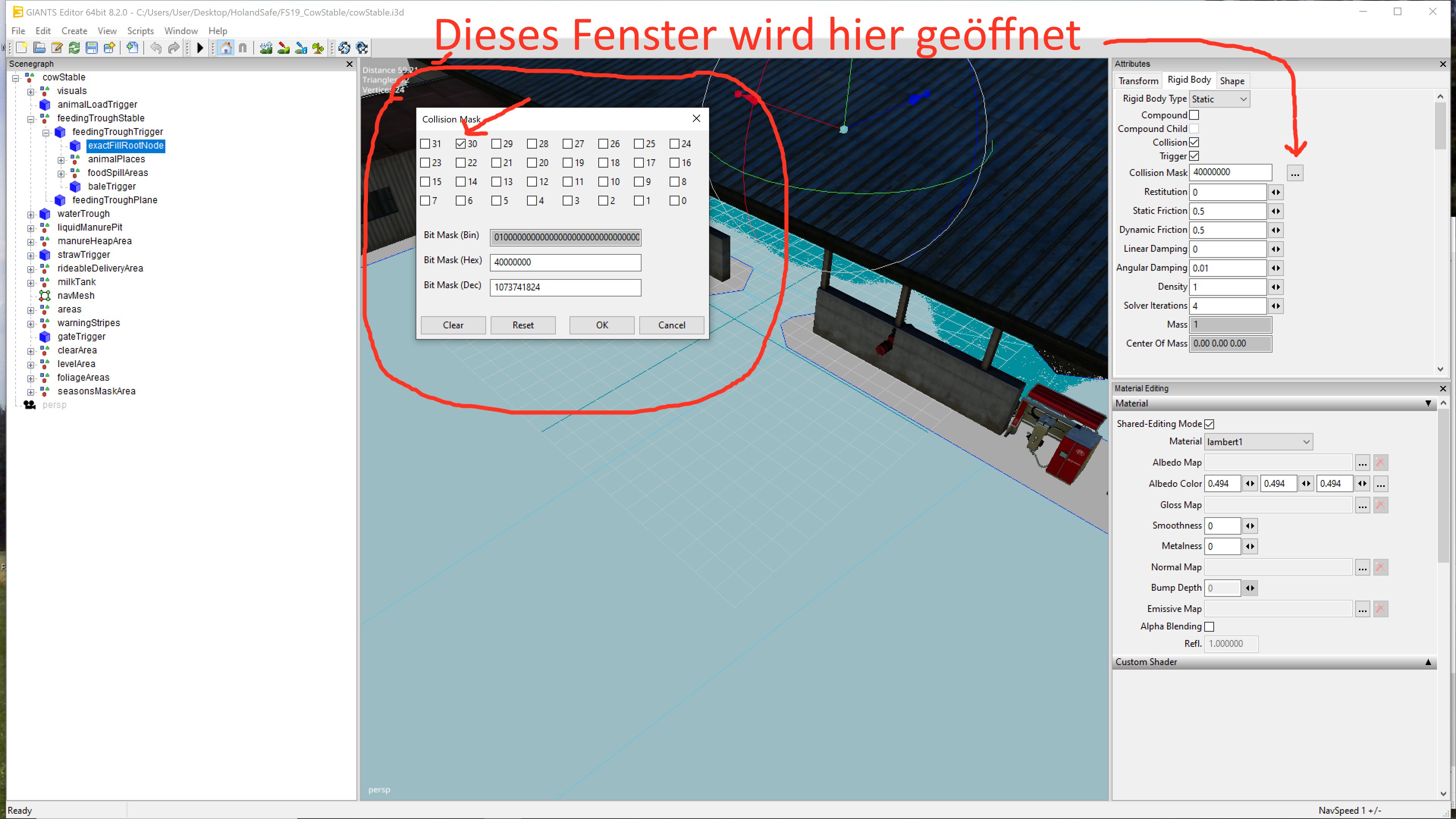

    das hier : Warning: Invalid exactFillRootNode collision mask for unloadTrigger. Bit 30 needs to be set! Bedeutet das ein Trigger nicht die richtige collision mask aufweist. Vermutlich heißt er unloadTrigger. Suche diesen in der i3d und setze den Haken bei Bit 30.
    Versuche das mal zu ändern, und mal sehen was die log dann sagt.

  • Hallo!
    Danke für deine Mühe und deinen Tipp habe es versucht habe es genau so gemacht.
    Die CollisionMask war bei mir auf 30
    Aber bei mir war der Rigid Body Type auf Kinematic ich habs auf Static gesetzt aber Leider die LOG......:(
