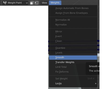

  • Es währe besser wenn du einen Root Bone verwenden würdest zudem gibt es ab Blender Version 2.83 und Höher die Funktion Weight Smooth Siehe Abb1
    Du solltest auch auf die Vertex Groups eingehen und ihre Funktion.
    Die im Video aufgewiesene Methode geht nur bei Simpel Skinned Meshes.
    Grüße Noah
    Abb1
