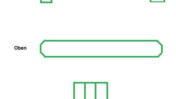

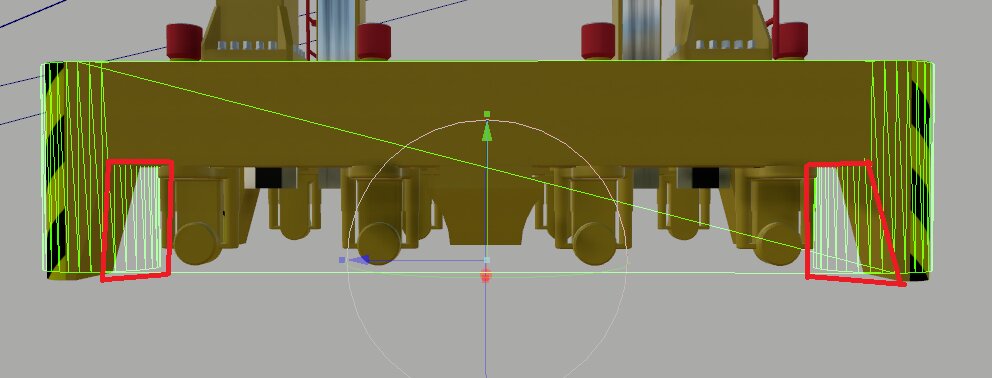

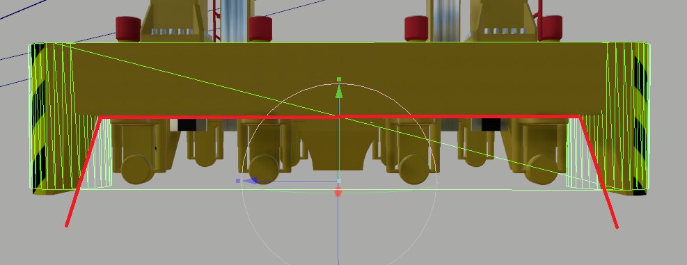

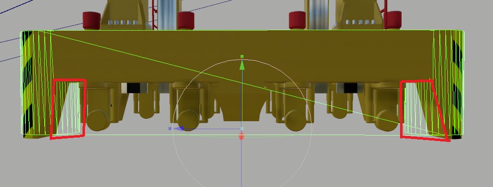

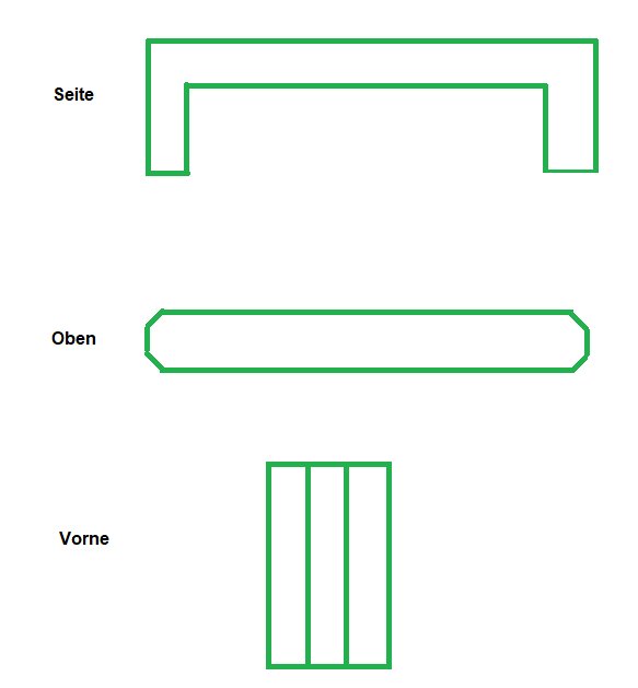

    meine erste Vermutung -nachdem ich mir das mal angeguckt habe- wären doch wieder die Reifen.
    Die Kolli kann also ggf. aktuell mit der Kolli der Räder kollidieren und dann für das Verhalten sorgen.
    In dem Zuge würde ich die Kolli direkt verändern.
    Den freien Teil wo die Räder sind ausschneiden:
    Diese zusätzlichen Faces löschen
    Oder man macht gleich eine ganz einfache Form
