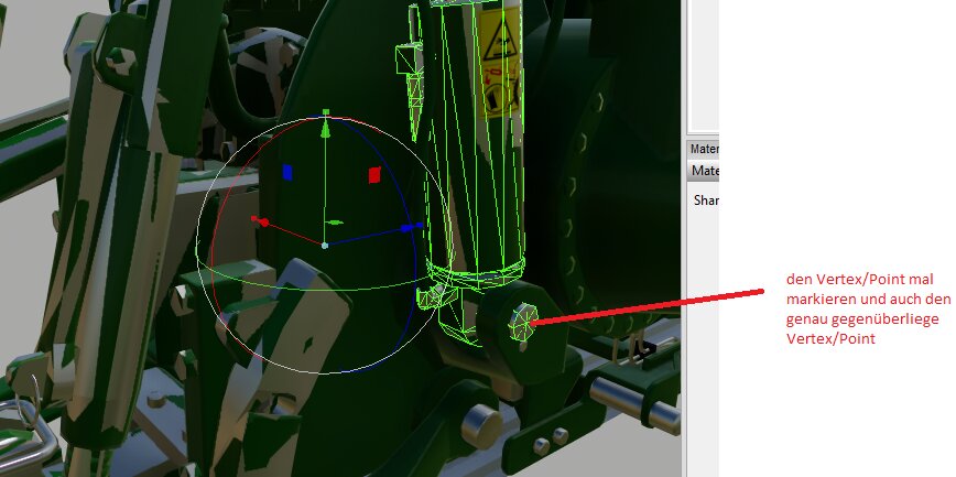

  • Hallo da-hoffi,
    die Freeze Funktion ist mir bekannt nur müsste ich das Objekt über zwei Achsen drehen.
    Es lässt sich nur einmal freezen und ab dem zweiten mal setzt sich der erste freeze wieder zurück.

  • dann...
    - Mesh -> Snap -> Cursor to selected
    - in den Object-Mode wechseln
    - Object -> Set Origin -> Origin to 3D cursor
    - dann die Rotation so anpassen, dass das Object auf den richtigen Pfeil ausgerichtet ist
    - Object -> Apply -> Rotation
    - nun das Object so ausrichten wie es final sein soll

  • Ich hab mal kurz in den Mod geschaut.
    So wie ich das sehe ist die TG-node für das Teil diese hier mainArmUSHydraulic
    Dort mußt Du das ausgeschnittene Teil einfügen
    Es ist dann zusammen mit mainArmUSHydraulicPunch und decals in einer Ebene.
    Dann freezt Du das Teil. Es erhält dann genau den Pivot.
