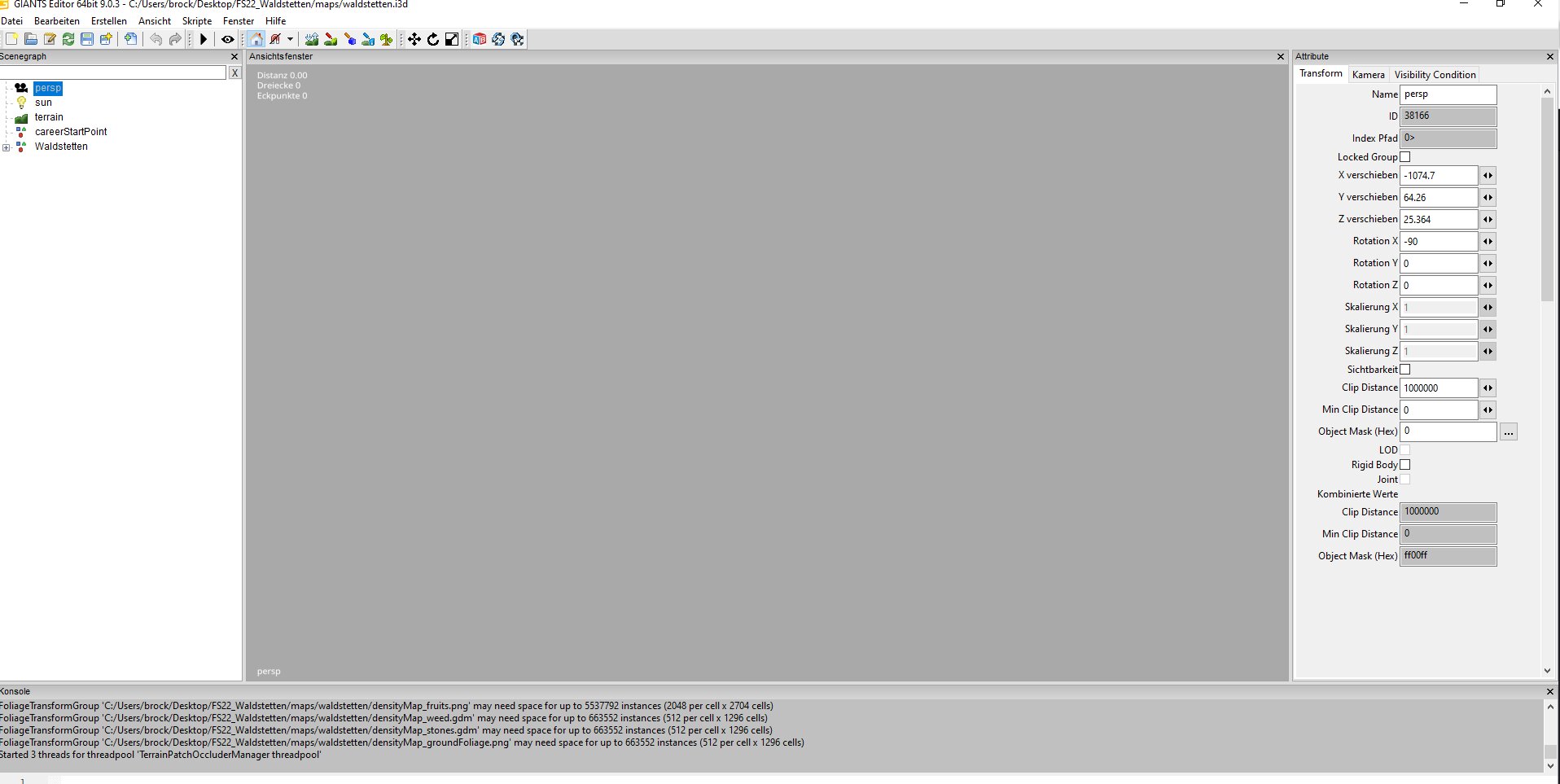

Hallo ich hab eine Frage. Ich wollte die Waldstetten im GE öffnen und etwas Deko entfernen. Das ging früher auch aber jetzt zeigt mir der GE die Karte nicht an. Wie kann ich die Karte wieder sichtbar machen.

Hier die Log

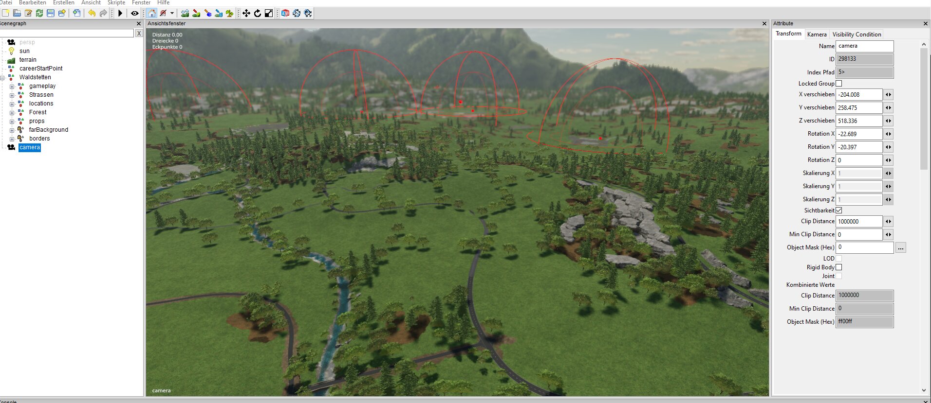

Ok.Wie genau geht das mit dem erstellen der Kamera?
Ok, dachte schon, das etwas GE-Kenntnisse vorhanden sind.

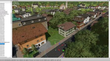

Dann nimm einfach beim zweiten Bild die Zahlen, die rechts stehen und übertrag diese auf die erste Kamera, dann hast das auch.

einfach im Giants Editor eine PDA Camera erstellen dann sieht man die Map

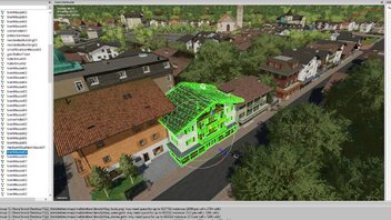

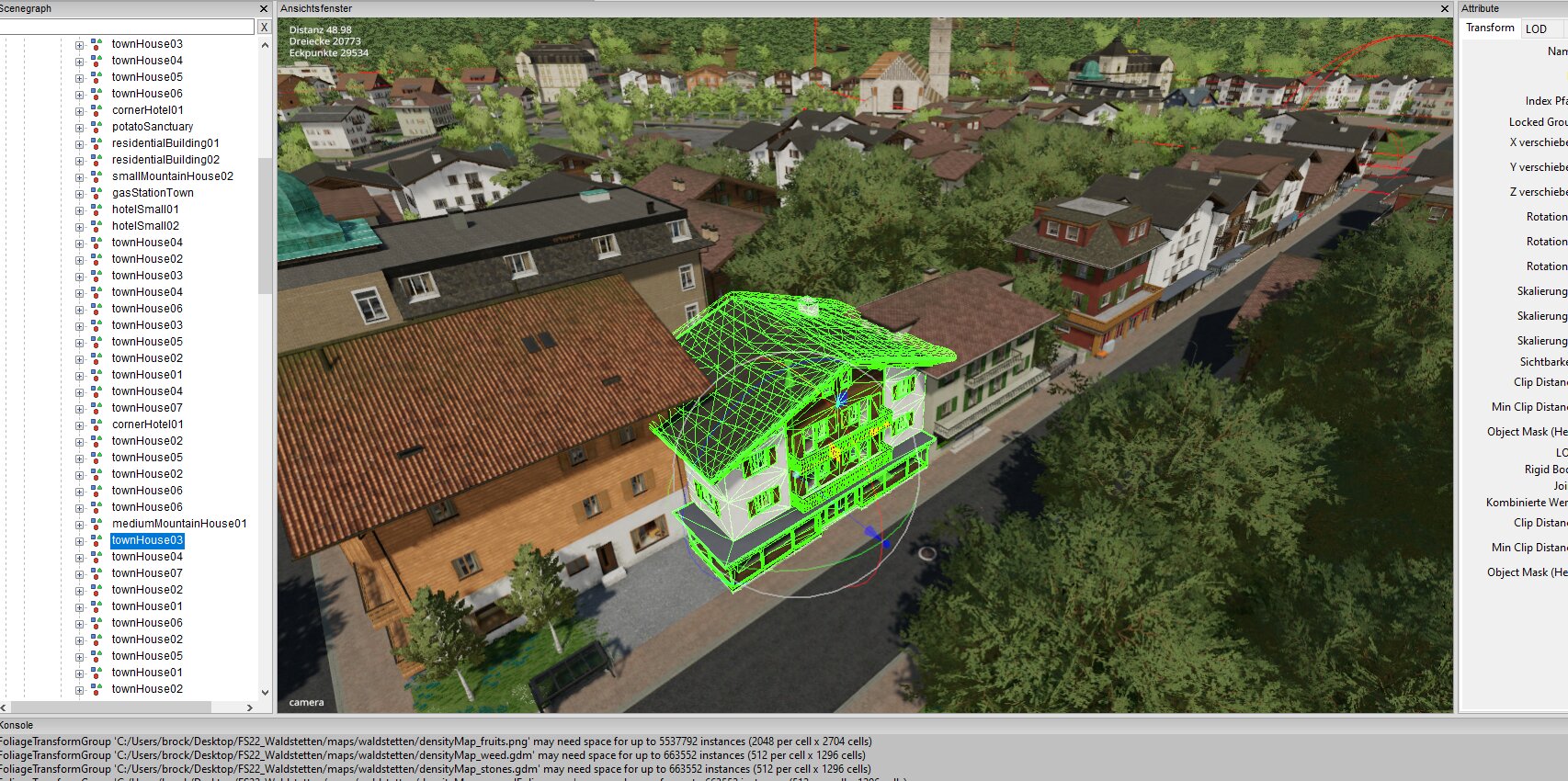

hab das mit der kamera hinbekommen.nur ich kann nix anklicken um es z.b. zu entfernen.normalerweise komme ich im editor gut zurecht.um eine karte zu bearbeiten.hatte aber eben noch nicht dieses problem und mich damit auch noch nicht beschäftigt.
dann haste bestimmt im ge was verstellt hier

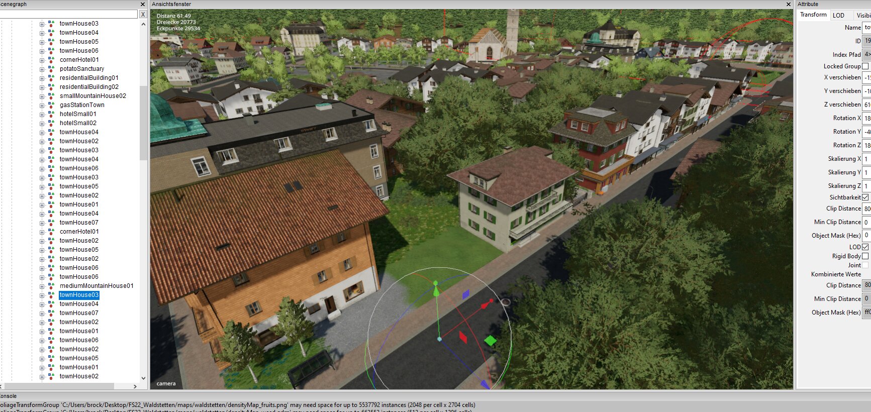

ist alles so ausgewählt.ich kann zwar im szenegraph ein objekt auswählen und dann ist es auf der karte markiert und ich kann es z.b. verschieben oder löschen.aber ich kann kein objekt auf der karte direkt anwählen um es zu verschieben oder löschen.

Ich gehe mal davon aus, dass Du beim Anklicken eine Kamera erwischst und nicht das Objekt. Wenn die Kamera unglücklich platziert ist, steht sie den Objekten quasi im Weg und dann wählt der Mausklick die Kamera und nicht das Objekt. Das passiert gern auch mal bei Maps mit vielen Kameras. In dem Fall hilft nur das Löschen der betroffenen Kamera. Ich hatte das gleiche Problem auf der Benz.

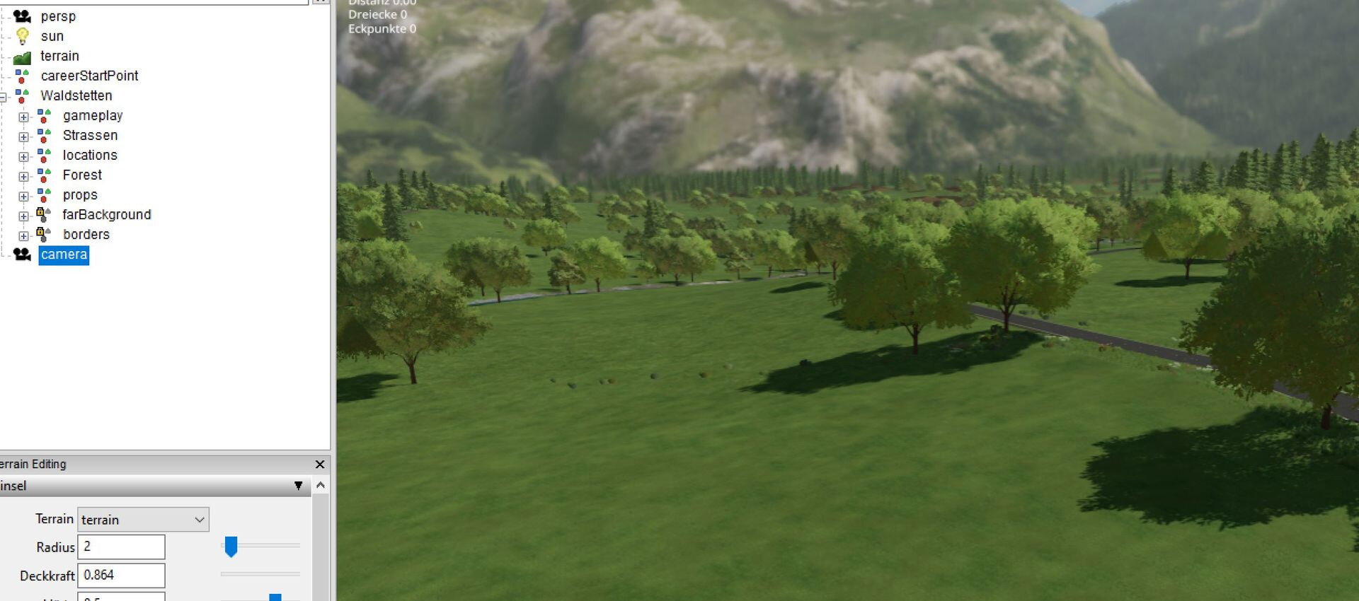

Bei mir ist es genau so wie ich geschrieben habe. Wenn man eine Camera erstellt und ein Objekt klickt, dann landet man im Scenegraph immer auf der Camera. Test: Im Scenegraph eine andere TG anklicken und dann etwas auf der Map anklicken. Schon ist die Camera im Scenegraph angewählt.
Lösung: Keine Camera anlegen, sondern bei der Camera "persp." bei Sichtfeld z.B. 60 eintragen und bei Ortho.Höhe 2200. Dann klappt's mit dem Klick.
