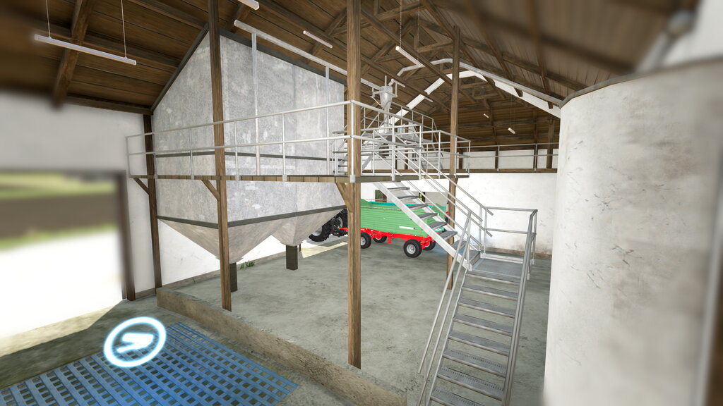

    das ist ein wirklich schönes Pack, danke dafür. Ich spiele den Hof auf der Galgenberg 4x, wo er auf dem Land 187 gesetzt ist. Hier haben ich folgenden Effekt im Kuhstall, siehe Bild. Das gleiche tritt auch auf, wenn ich den Kuhstall an anderer Stelle neu setzte. Daher gehe ich nicht davon aus, dass dieser Effekt an den Integrationen in die Karte liegt. Könnte das von dir behoben werden, oder ist das ein Giants-Thema?
    Weiter ist hinter einer Tür der Halle eine weiße Wand durch sie man durchgehen kann und die Fenster sehen blind aus. Sorry, dass ich die Gebäude betrete, aber du hast die innen so liebevoll gestaltet, da wäre es schade drum, das nicht zu tun. Ich werde dort auch begeistert weiterer so spielen, nur falls du ein Update planst und etwas daran machen kannst wäre es toll. Bestimmt hast du diese Infos auch schon über andere Wege erhalten, aber ich habe hierzu nichts finden können, sorry.
