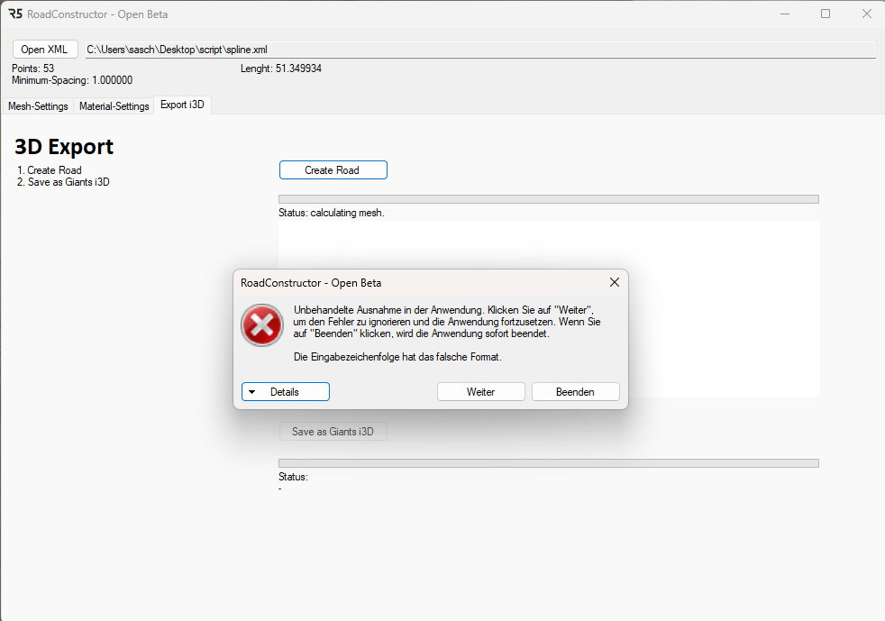

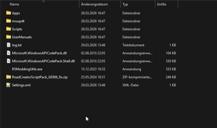

Nun möchte auch ich kurz meine Probleme beim Erstellen der i3d mit euch teilen. Ich habe das selbe Problem wie Stiffler0815, wenn ich mit dem R5 aus der .xml die .i3d erstellen will. Hier kommt das Hinweisfenster u.a. mit der Fehlermeldung "...Die Eingabezeichenfolge hat das falsche Format."
Ich bin auch der Anleitung von Meditos gefolgt, doch bekam ich bei der Umstellung von Punkt auf Komma sofort die Fehlermeldung "...Ungültige Versionsnummer ´1,0. Zeile 1, Position 16", sobald ich die .xml anklicke. Also wieder auf Punkt zurück und in den R5 reingeladen. Nach Klick auf Create Road kommt dann diese Meldung.
Was bedeutet nun die Fehlermeldung "Die Eingabezeichenfolge hat das falsche Format" und wie kann ich den Fehler beseitigen.
Stiffler0815 - hast du vielleicht schon den Fehler gefunden?

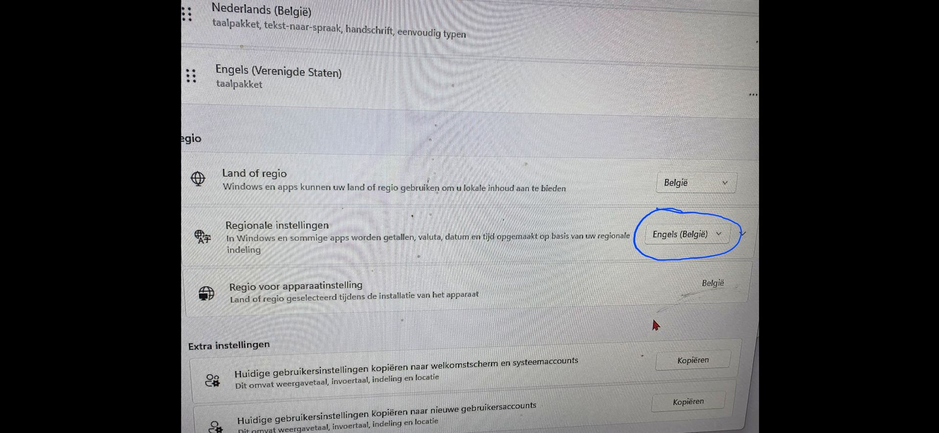

Ich sagte doch, du musst die Versionsnummer von Komma (,) in Punkt (.) umwandeln. Das ist der einzige Punkt in der XML, der sein darf. Ansonsten musst du bei der Erstellung der XML alles auf False lassen. Das Einzige, was er erstellt, sind die Punkte für Reflektoren oder Lampen – egal, was du da reinmachst. Aber weder eine Kreuzung noch sonst etwas funktioniert.

nur zur Info von punkt(.) auf Kommer(,) umwandeln
nur die Versions Nummer bleibt mit punkt bestehen.

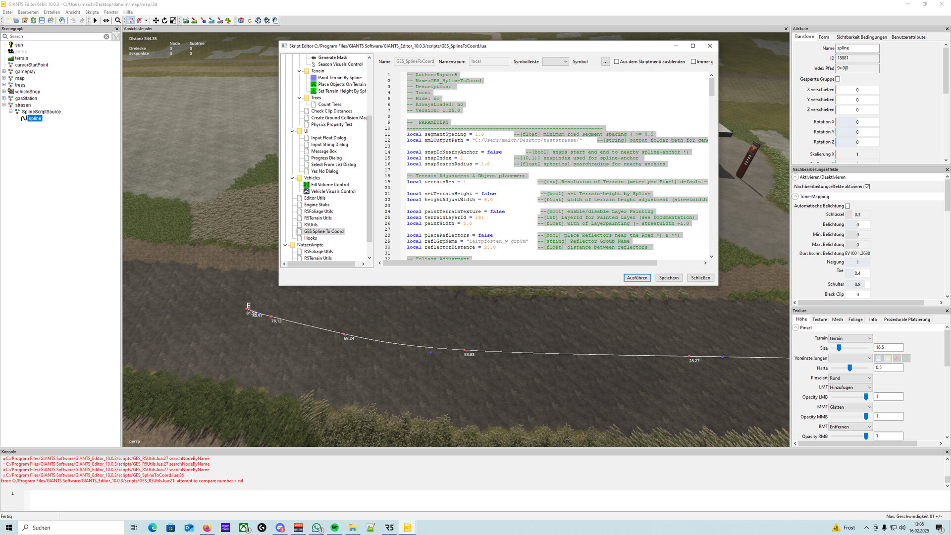

hallo ich habe alles so gemacht wie jogi gesagt hat funktioniert auch alles mit dem zeichnen der spline nur das erstellen der xml funktioniert nicht bekomme da diesen fehler
C:/Program Files (x86)/Farming Simulator 2025/data/foliage/stone/stone.i3d (21.87 ms)
FoliageTransformGroup 'C:/Users/maich/Desktop/dahoim/map/data/densityMap_stones.png' may need space for up to 663552 instances (512 per cell x 1296 cells)
onFileOpen
Virtual Texture initialized at 2097152 x 2097152 resolutionScript error in getChildAt: Index 2704 out of range for node 'C:/Users/maich/Desktop/dahoim/map/data/densityMap_groundFoliage.png' (#children 2704)
LUA call stack:
=[C]:-1 getChildAt
=C:/Program Files/GIANTS Software/GIANTS_Editor_10.0.3/scripts/GES_R5Utils.lua:27 searchNodeByName
=C:/Program Files/GIANTS Software/GIANTS_Editor_10.0.3/scripts/GES_SplineToCoord.lua:86Script error in getNumOfChildren: Unknown entity id 0 for 'object' in method 'getNumOfChildren'.
LUA call stack:
=[C]:-1 getNumOfChildren
=C:/Program Files/GIANTS Software/GIANTS_Editor_10.0.3/scripts/GES_R5Utils.lua:21 searchNodeByName
Error: C:/Program Files/GIANTS Software/GIANTS_Editor_10.0.3/scripts/GES_R5Utils.lua:21: attempt to compare number < nil -

Auch hier sehe ich wieder, die Leute halten sich nicht an das Tutorial ... das sehe ich direkt an deinem Szenegraph

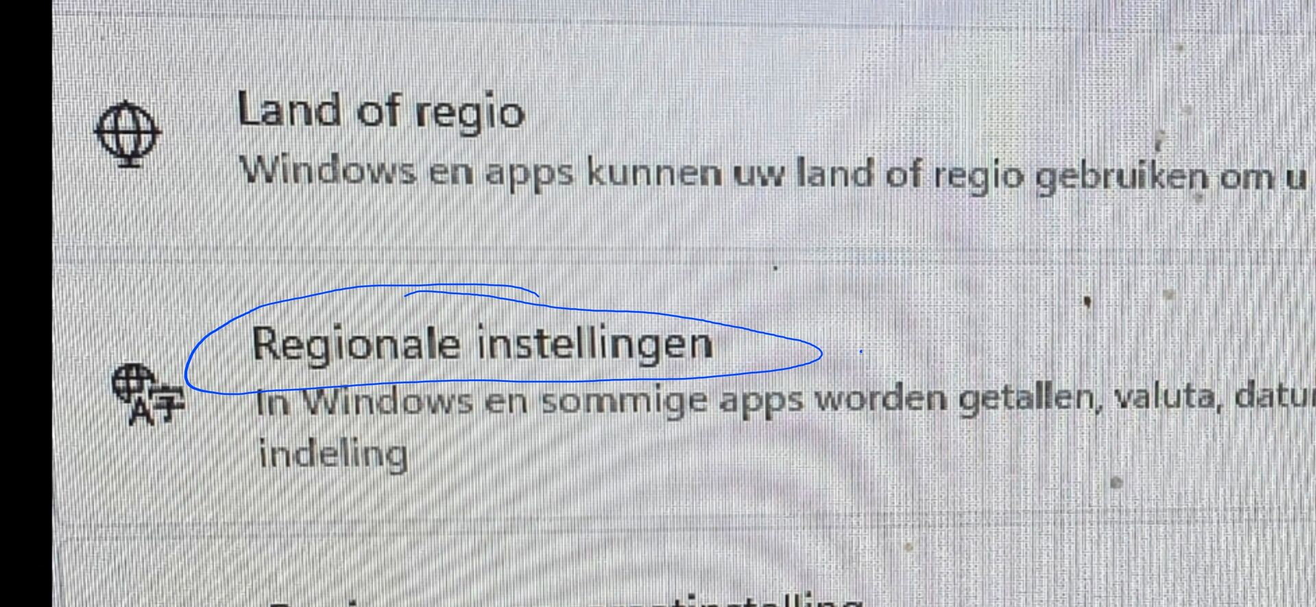

Hallo
Gruß flw
Dein Fehler ist leicht zu erklären. Wenn du ein Deutsches System verwendest, dann hat der R% was dagegen. du drückst Win + R gibst dort control ein, gehst zu Zeit und Region, dann weiter zu Weitere Einstellungen und änderst die Dezimalstellenzeichen in Komer um. dein fehler sagt aus das du eine falsche zeichenfolge verwendest. Ebben den punkt. Willst du punkt verwenden dann deinstaliere windows komplett, und instaliere es neu auf englisch dann funktioniert auch der R5 ordnungsgemess. aber du musst dann alles auf Englisch machen. Noch mal. der R% hat komunikationsfehler und weiß nicht recht was er damit anfangen soll weil 2 zeichensetze auf einander treffen. weiter ist ein fehler beim auslesen des Tarrein ersichtlich. Da ja Der neuie GE 10 sich auf 2 höhenmodele versteift, funktioniert das nicht so wirklich. der fehler fällt ganz besonders auf wenn man das Prozenturale Plazieren nimmt. da braucht man die neue unprocessedHeightMap.png. das ist aber nichts anderes als die dem.png. also sollte hier ein fehler enstehen das eine Höhenmodel nicht mehr da ist oder beim Teraformingmodus anders aussieht wie vorher, einfach die dem.png kopiern und ersetzten mit der unprocessedHeightMap.png. dann ist wieder alles in ordnung. Nach vielen analysen und versuchen mit dem R% sind sehr viele fehler gefunden worden. vor allem wenn es um das Tarrein geht. auch bei verwendung der gdm datein sind fehler vorhanden. Er findet das Tarrin ab und zu nicht und die gdm datein sowieso nicht auch wenn sie mitten da sind. warum, weiß ich noch nicht. Das auslesen der xml ist fast ok. ausser das er immer versucht bei einm anker, die spline zu einem Kreis zu verbinden. Aber ein beispiel was nicht logisch ist und ich noich nicht weiß woher er diese daten bekommt und darum gehe ich aus, das er das Train nicht findet.

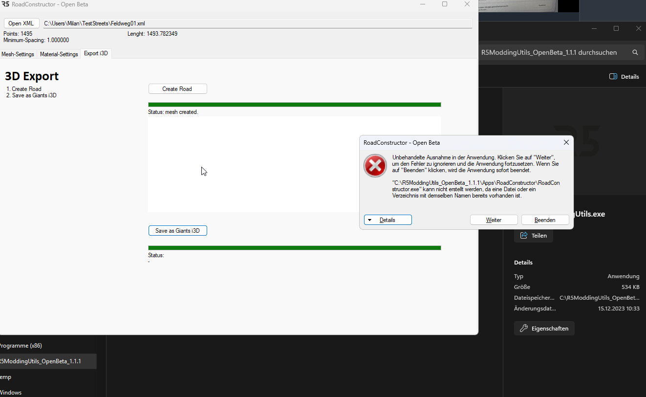

Ja ich bin auf den gleichen Fehler gestossen hat schon jemand eine Lösung gefunden?(Gelöst bei mir hat es das problem mit den commas und punkten in der xml gelöst als ich mein windows auf Deutsch Deutschland umgestellt habe.)
