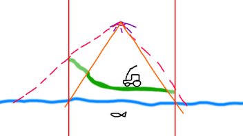

  • :hmm: , jetzt bin ich ein wenig verwirrt wer was wie verstanden hat. Ich hab mal schnell eine Skizze gekritzelt wo man vielleicht eher sieht wie ich das meine :
    Was ich bräuchte wäre ein Grafikprogramm wo man diese Verzerrung "rückgängig" machen kann. Natürlich geht das ja wegen dem "falschen Urbild" nicht wirklich, weil alles was da schon nicht sichtbar ist es auch später nicht sein kann ;) . Ein wenig Entzerrung könnte aber nicht schaden :D

    So sollte das gemacht werden ^^
    Rot: Terrain-Ende
    Blau: Wasser (höhe: 0m)
    Grün: Terrain
    Pink: Sichtbares Terrain, wenn du von oben schaust
    Orange: so sollte es sein ^^
    Die Pinke Strichlinie geht vllt. etwas übertrieben weit raus, aber dieser Abstand kann diesen "Anzeigefehler" im PDA verursachen.
    Am einfachsten geht das, wenn man sich anfangs das terrain auf 2 ecken auf den Wasserspiegel absenkt, dann erkennt man das im Bildbearbeitungsprogramm genau, wie viel man wegschneiden muss :D
    Auf das überstehende Terrain wirst du verzichten müssen ;)
  • Aha, jetzt verstehe ich was Du meinst ....
    .... das wird mein Problem bestimmt zu einem Teil lösen. Ich werde diese Verzerrung aber schlussendlich leider wegen der extremen Höhenunterschiede auf meiner Map und dem Prinzip wie man diese pad_map erstellt nicht umgehen können :S
