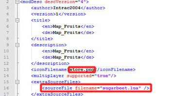

Auch hier kann man die Map Fruits auch auf die Map anpassen:
Sollte nur Sugarbeet zusätzlich zu den Standartsorten gebraucht werden, kann man als erstes die "modDesc.xml" im Map Fruits Ordner anpassen, sodass bei "<extraSourceFiles>" nur Sugarbeet angegeben wird:

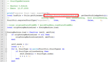

In der Lua der Fruchtsorte kann dann noch der Pfad zum Icon der Frucht angepasst werden:
So hat man zusätzlich nur noch Zuckerrüben und nich noch ~10 weitere Sorten
Danke Manuel jetzt hat es geklappt habe Gestern Abend wohl vergessen nach den änder der modDesc sie zu Speichern
