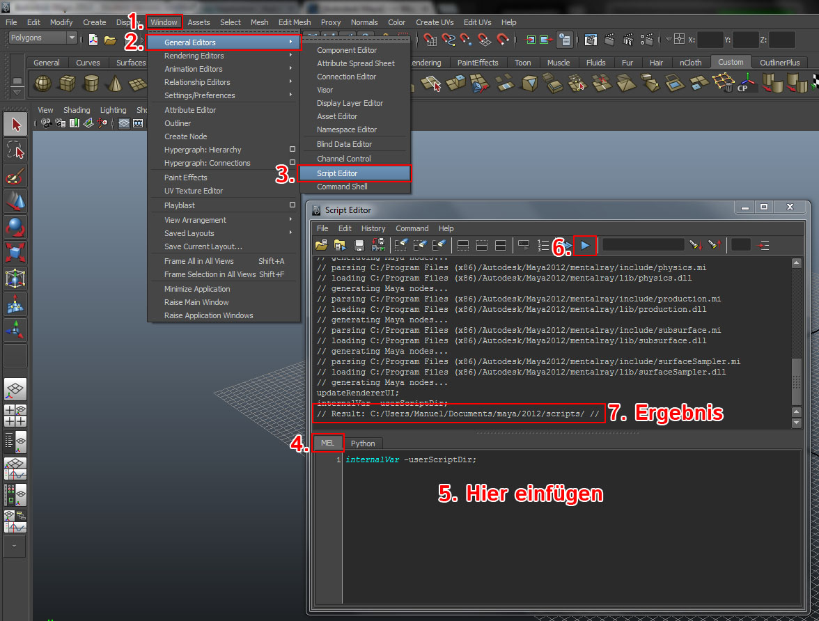

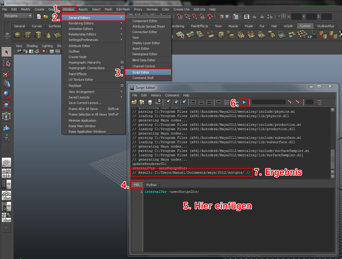

Wenn das geschafft ist, öffnet man Maya, und anschließend in Maya den Script Editor.
Dort fügt man folgenden Befehl ein:
Genaueres erklärt das folgende Bild (1-7 in chronologischer Reihenfolge durchgehen):
An der Stelle "7." (Siehe obiges Bild) wird der Pfad ausgegeben in den man nun die zuvor heruntergeladenen Dateien einfügen muss:

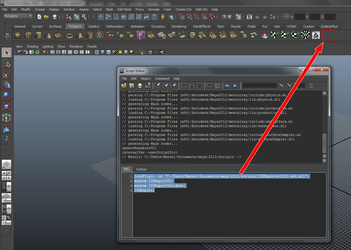

Den gesamten Inhalt (Ohne Ordner) der heruntergeladenen zip-Datei in diesen Pfad verschieben (zip-Datei entpacken).Dann muss man nur noch diesen Pfad, den der Script Editor ausgegeben hat auf die i3d Exporter Datei anpassen, und den Exporter laden:
CodeloadPlugin -qt "<PfadVomScriptEditor>I3DExporter<MayaVersion>.mll"; source I3DExportUI; source I3DExportValidate; I3DExport;
Hier ein ausgefülltes Beispiel (für die 2013-64bit Version von Maya):CodeloadPlugin -qt "C:/Users/Manuel/Documents/maya/2013-x64/scripts/I3DExporter2013-x64.mll"; source I3DExportUI; source I3DExportValidate; I3DExport;
Dann markiert man den gesamten eingefügten Text, der in der im unteren Fenster steht, klickt und haltet die mittlere Maustaste auf dem markierten Text und schiebt ihn hinauf in die Leiste mit den Tools:
Dann sollte ein neues Symbol erscheinen.
Wenn man das anklickt, öffnet sich der Exporter bzw. die i3d-Tools.
Falls stattdessen ein Fehler erscheint hilft oft ein neustart von Maya weiter!Sollte das aus irgend einem Grund schief gehen, kann man dieses entstandene Icon auch wieder löschen, indem man es mit der mittleren Maustaste nach rechts auf das kleine Müll-Symbol schiebt.

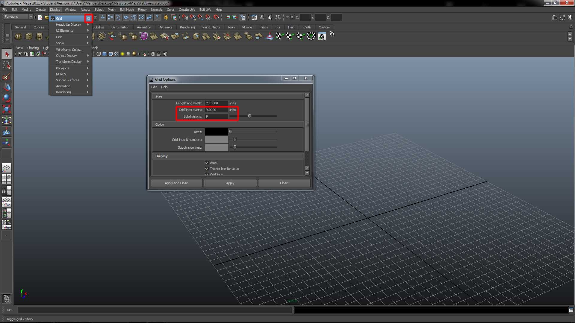

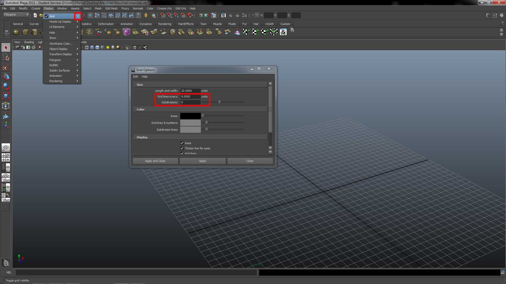

Um in Maya eine kleine Vorstellung der Größe zu haben, kann man das Grid(Gitter) auf dem Boden so einstellen, dass ein Quadrat einem Quadratmeter entspricht.Um das so einzustellen geht man so vor:
Als erstes öffnet man die Einstellungen von Gitter (Grid). Diese sind hier zu finden: Display->Klick auf die Optionen neben "Grid".
Dann öffnen sich die Optionen, dort kann man die Gittergröße und die Unterteilungen einstellen."Grid lines every" bekommt den Wert "9.0000"
"Subdivisions" bekommt den Wert "9"Bei "Lenght and width" kann man einen Wert eintragen, wie groß dieses Gitter sein soll, ich empfehle 10, allerdings kann es auch sein, dass es bei größeren Projekten ein größeres Gitter braucht. In dem Fall kann man einfach diesen Wert nach belieben erhöhen, denn er wirkt sich nicht auf die Größe der einzelnen Quadrate aus.
Hat man das so eingestellt, gilt: Ein Quadrat auf den Gitter entspricht einem Meter, und zwar so, dass es in LS einem Meter in 1:1 entspricht.
