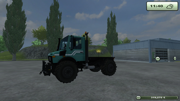

    Könnte mir einer von euch den hier wieder ganz machen?
    Ich lade euch mal die LOG hoch und dann könnt ihr mal schauen
    Also ich sag im vorraus es sind einige fehler drin
    Wäre echt toll wenn das einer kann ;)
    MFG: Philipp
    LOG : File-Upload.net - log.txt
    UNIMOG: Unimog.zip - Speedy Share - upload your files here
    DL LINK GEÄNDERT ;)
