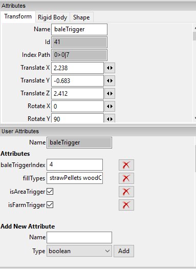

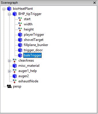

    Moin Moin,
    Ich hab mir mit dem Göweil LT Hackschnitzel als Ballen gepresst, das BHP vom Stroh Addon nimmt aber keine Ballen an und wenn ich sie aufschneide, bleibt alles nebendran liegen.
    Jetzt hab ich versucht mir einen Trigger zu basteln, hat natürlich nicht richtig funktioniert :D Fehler zeigt es keine an, funktionieren tut er aber auch net ^^
    baletrigger baletrigger2 baletrigger3
    Vielleicht kann mir ja jemand helfen
