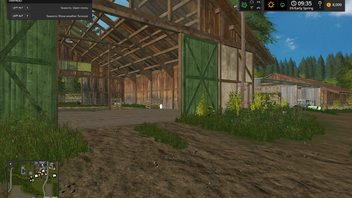

    Ich habe da auch mal eine Frage seid der Version 1.0.0.4 habe ich in meinem Kuhstall auf dem Hof keinen Futtertrog mehr also bedeutet das Gras wird einfach auf dem Boden geschmissen ich dachte liegt eventuell an der Version aber bei Version 1.0.0.5 ist das genauso und wenn ich mir jetzt videos anschaue sind da welche kann mir jemand sagen woran das liegt ?
    Ich wünsche einen schönen Abend und danke schon mal im Vorraus für die antworten.
    mfg
    entweder nach Mods die Fehler machen suchen oder mal die log posten für genauere Hilfe
