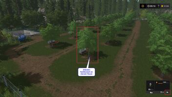

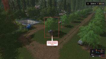

Ich würde gern den Bucher mit Tankaufbau zum wässern der Apfelbäume benutzen.
Leider funktioniert das nicht mit allen Bäumen. Es funktioniert nur bei ca. 40% der Bäume.
Ich habe es auch mit allen 4 Varianten des Buchers probiert. Industriereifen/Geländereifen und Elektro- und Dieselvariante. Aber immer das Gleiche.
Ich habe hier die Log und auch 2 Screenshots von je einem Baum bei dem ich Wasser abladen kann und einem bei dem es nicht funktioniert.
