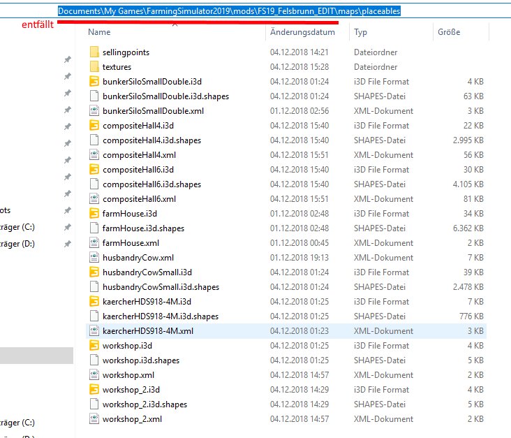

Du hast bei dir keine i3d.Datei die compositeHalle.i3d heißt. Du musst schauen welche du eingebaut hast und dann das in
compositeHall3.i3d
compositeHall4.i3d
compositeHall5.i3d oder
compositeHall6.i3d
ändern.
Die xml dann entsprechend: Für xml-Name aus Zeile 7 folgendes:
compositeHall3.xml
compositeHall4.xml
compositeHall5.xml oder
compositeHall6

1.) filename="$moddir$mapDEv1/placeables/mod.xml
-> Meine Vermutung: du meinste eine xml in FS19_compositeHallPack dann musst du compositeHalleY.xml für Y 3, 4, 5 oder 6 nehmen (X(unten) und Y müssen gleich sein)
Bei position und rotation fehlen noch jeweils zwei Werte: position="x y z" // rotation"a b c"
Wenn eine oder mehrere der Variablen 0 ist trotzdem hinschreiben.
2.) <filename>placeables/FS19_compositeHallPack/compositeHalleX.i3d</filename> für X 3, 4, 5 oder 6
Bestehendes korrigieren
1.) defaultItems
2.) xml
<filename>placeables/compositeHalle.i3d</filename>
Alles anzeigen

Hast du den Pfad in der xml zur i3d richtig angegeben?
Wenn du in deinen Map-Ordner gehst ab da zur i3d:
Du kannst auch im Windows Explorer in dein Verzeichnis der i3d gehen, dann oben im Explorer den Pfad kopieren und lässt vorne alles inkl. mapDEv1 weg.
In meinem Fall:
Bei mir in der xml // Pfad zur i3d:
