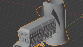

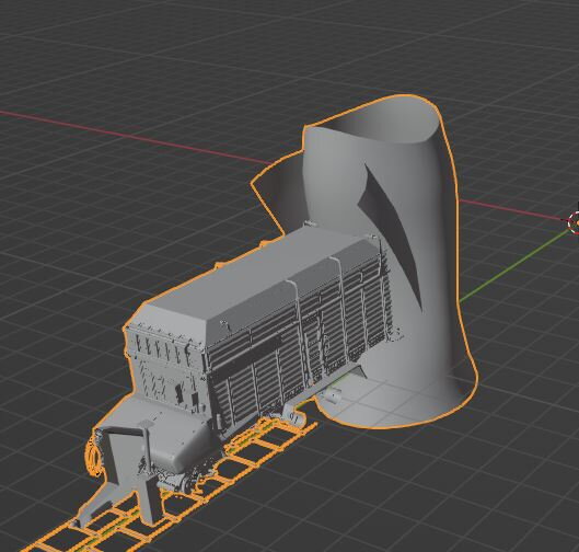

ich beschäftige mich gerade etwas mit Blender und habe versucht ein Fahrzeug aus dem GE in Blender zu importieren. Dafür habe ich das Fahrzeug im GE exportiert und als obj gespeichert, so wie in unzähligen TUT zu sehen. Dann habe ich das in Blender (Version 2.9 und 3.4) importiert und er scheint die Collis als Objekte mit zu importieren...
Leider finde ich dazu keinen TIP... jetzt hoffe ich auf eure Hilfe.
Im Anhang ist die exportierte OBJ als ZIP sowie ein Screenshot von dem Effekt.
