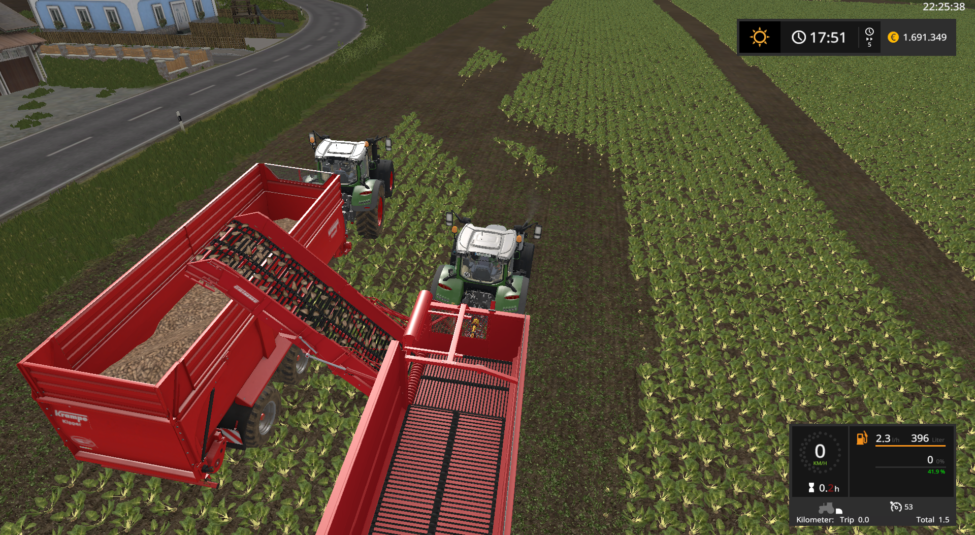

    Update 20,11,2017:
    -Der Entlade Ermitter Funtioniert
    Arm Animation Passt jetzt auch,lässt sich nun komplett einklappen.
    So die Rüben laufen jetzt am band, wenn im Anhänger was drin ist und ich das erste mal entlade kommen die Rüben auf dem Band.Aber wenn ich denn Überladevorgang abbreche, sollten die ja am Band weg gehen, das machen sie nicht? Und auf dem Überlade arm auf dem band laufen die in die Falsche Richtung, also in denn Hänger wieder rein?
    Grimme XML hab ich neu Hochgeladen nach der Änderung
    Servus Com,
    Bin gerad am konvertieren von dem Mod (LS 15: GRIMME RUW 4000 v 1.0 Überladewagen Mod für Landwirtschafts Simulator 15). Was zum anpassen war hab ich gemacht und er läuft soweid auch.
    Überladen auf andere Anhänger funktioniert auch nur ohne Particlesystem auf dem überlade Arm. Hab schon versucht vom Holmer überlade arm das particl zu nehmen geht auch nicht.
    Wer mir da helfen könnte dem wäre ich sehr dankbar. Der Mod wird Privat umgebaut, wer mir hilft das er funktioniert darf ihn natürlich auch nutzen.
    Skyp wäre vorhanden.
    Mfg Johni08

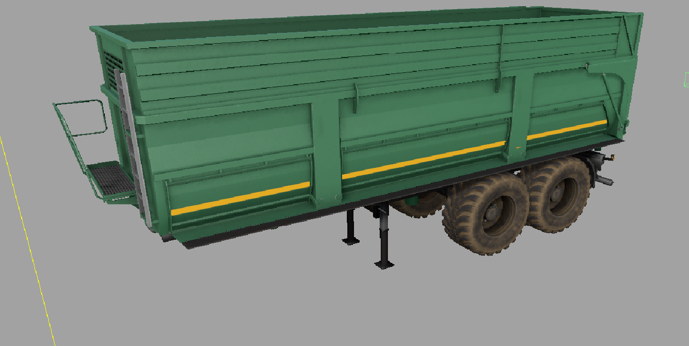

    Servus Leute,
    seid langem mal wieder was von mir. Es soll ein umbau werden vom Krampe DA34 zum Wagner 800 Gigant Tainer.
    Der Anfang ist gemacht, Konvertiert ist er:
    Todo: Licht anpassen auf LS 17 (das kann ich noch :) )
    Passende Räder von LS17 suchen (sollte ich noch hinbringen)
    So jetzt kommt es aber, er kann noch nicht beladen werden, da wäre ich auf Hilfe von euch sehr erfreut, wer Interesse an dem trailer hat und auch mit umbauen würde kann sich gern Melden.
    Schutzbleche wie beim 800 Gigant, die vor dem ersten Rad sind. Link: » TANDEM WANNENKIPPER
    Das wäre ne Sache für Maya oder es hat schon jemand was auf der Platte liegen was dem ähnlich schaut, Maya hab ich mich kurz befasst bis jetzt, war bis jetzt SKP Bauer ist aber im LS 17 nicht mehr angebracht mit den Texturen.
    Seiten Boardwand entfernen also zumachen (Maya)
    Decals anpassen (ist gerad in Arbeit)
    Das wäre der Trailer, wäre euch sehr dankbar wenn ihr mir mit Rat und Tat zur Seite steht.
    Mfg Johni08
