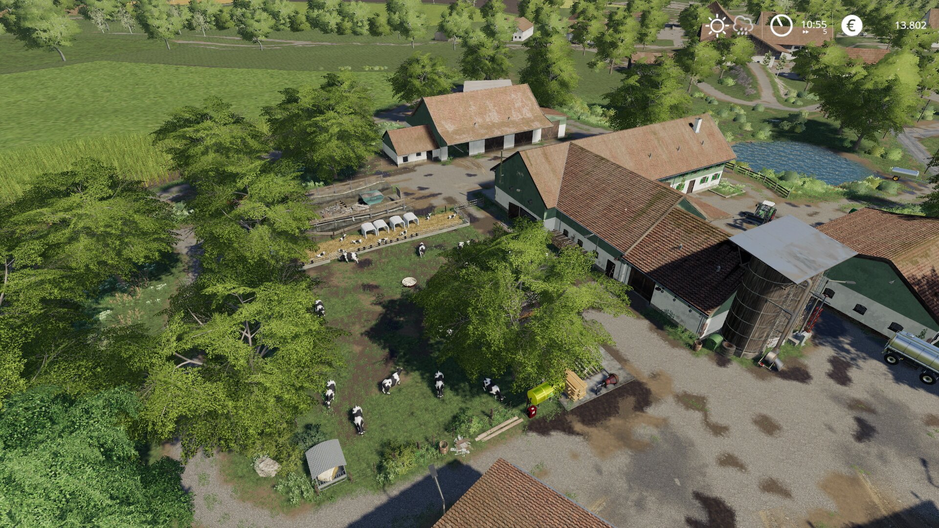

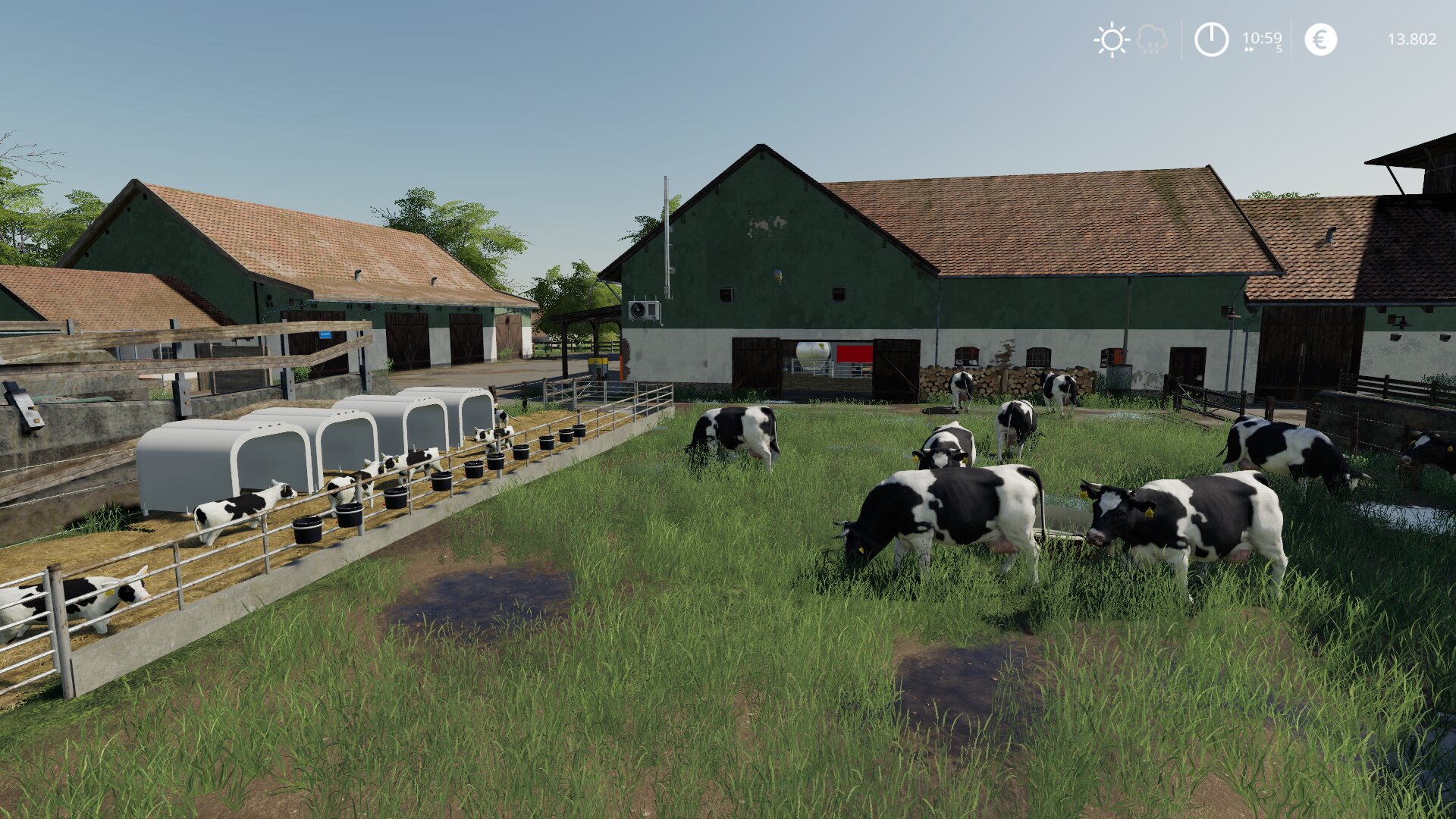

    Ich bin Begeistert!!! Die Detailliebe am neuen Hof, im neuen Kuhstall, vorallem der Kälberbereich. Unglaublich dass auf so einer schönen Map tatsächlich nochmals eine Steigerung möglich ist. Ich als Kleinbauer bleibe zwar auf dem alten Hof, aber der neue wird später definitiv ebenso genutzt, wenn ich dann erstmal expandiere und die FELDherrschaft in Hinterkaifeck erlangt habe. :D
    Mal sehen wie die Kälbchen dann in den neuen Hof gelangen. Denn optisch bereichert dein Kälberbereich meine Gelüste nach Realität, und die Kleinen Tierchen sollen dorthin ziehen. War froh gerade alles installiert zu haben, um bis Weinachten etwas die map zu genießen, jetzt kommt ihr schon mit der V2.

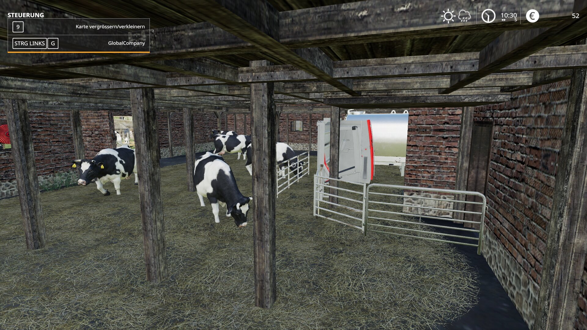

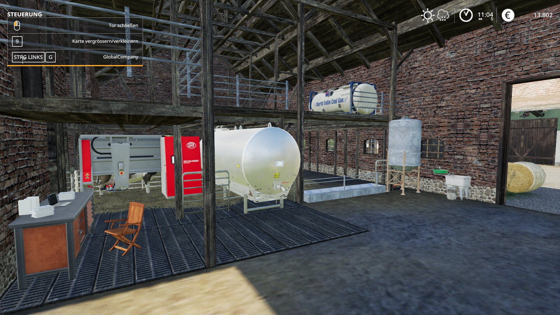

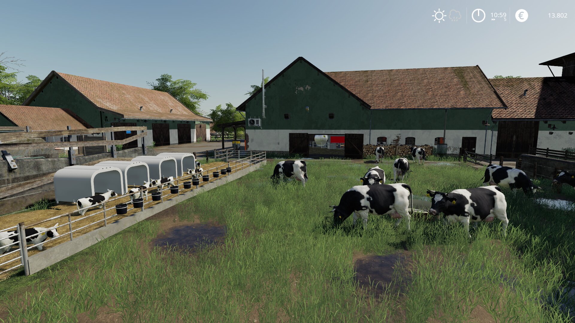

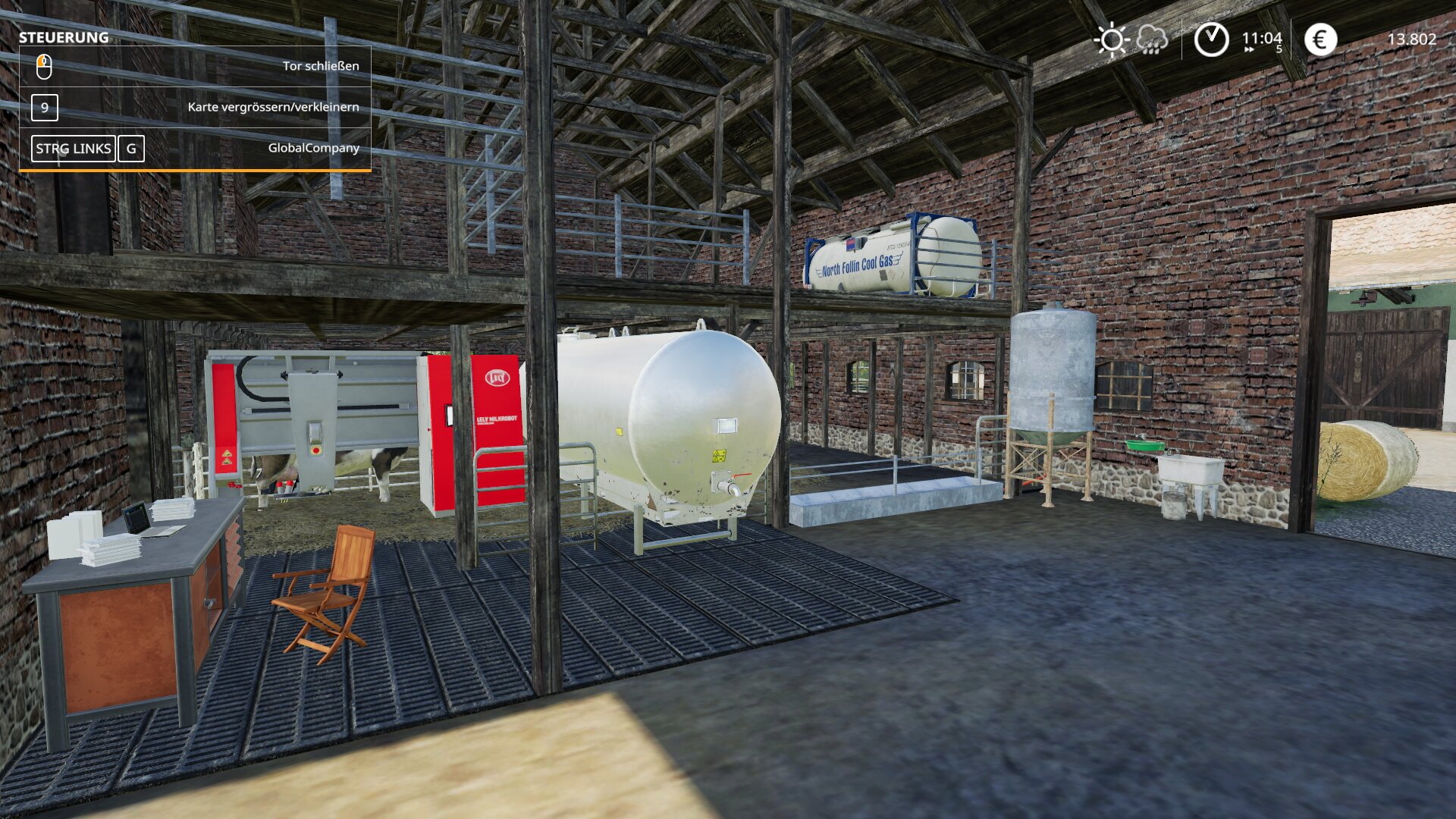

    Sehr coole Sache Thalvur, die Kälber und der Melkautomat sind echt super installiert, schön finde ich, dass die Kälber draußen sind.
    Ich hätte aber lieber die mauer im Stall gelassen und eine Tür intergriert um in den Melkbereich zu kommen. gerade diese Enge in der Durchfahrt, und die Öffnung in der Mauer im Bereich der Tränke hatte etwas so typisches für diesen Hof. das fehlt mir.

    Nur Schade das wir die Mauer an der Kuhtränke wegreißen mussten, um den Melkstand zu installieren. Optisch fehlt mir die jetzt schon etwas, es wirkt nicht mehr ganz so wie vorher. Mal sehen wann ich die Zeit finde, diese irgendwie neu zu erstellen.
    Da es mein erster derartiger Umbau war, der so tief in das Spiel eingreift (Skripte etc.) hat es etwas gedauert. Die Zeit, die das in Anspruch nahm, hat mir aber vor Augen geführt wie Aufwendig das erstellen so einer Map ist und wieviel Wissen im Vorfeld mühsam angeeignet werden muss.
