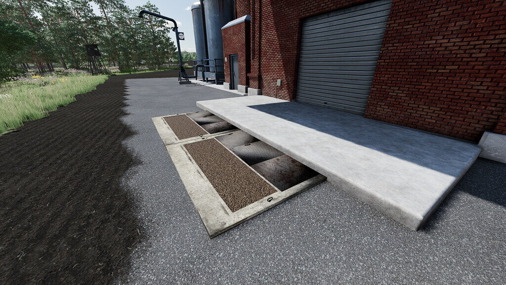

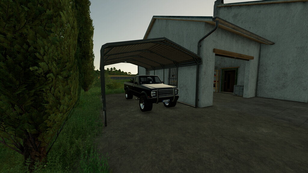

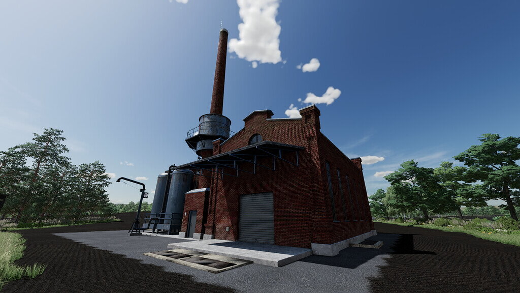

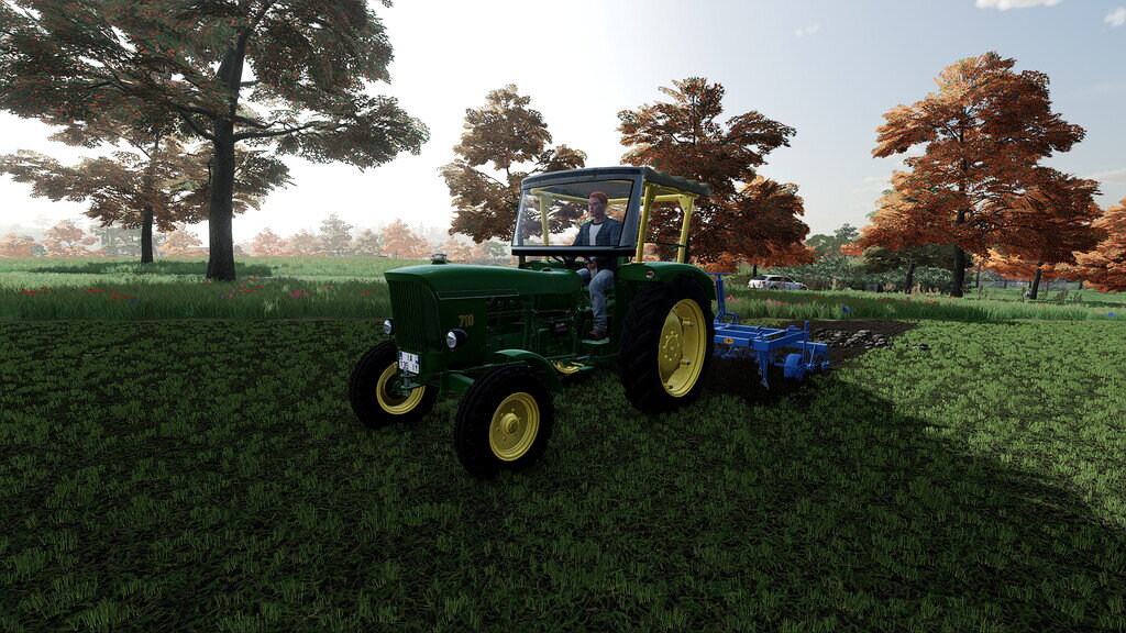

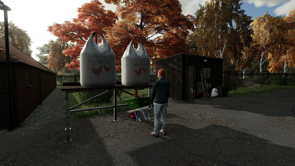

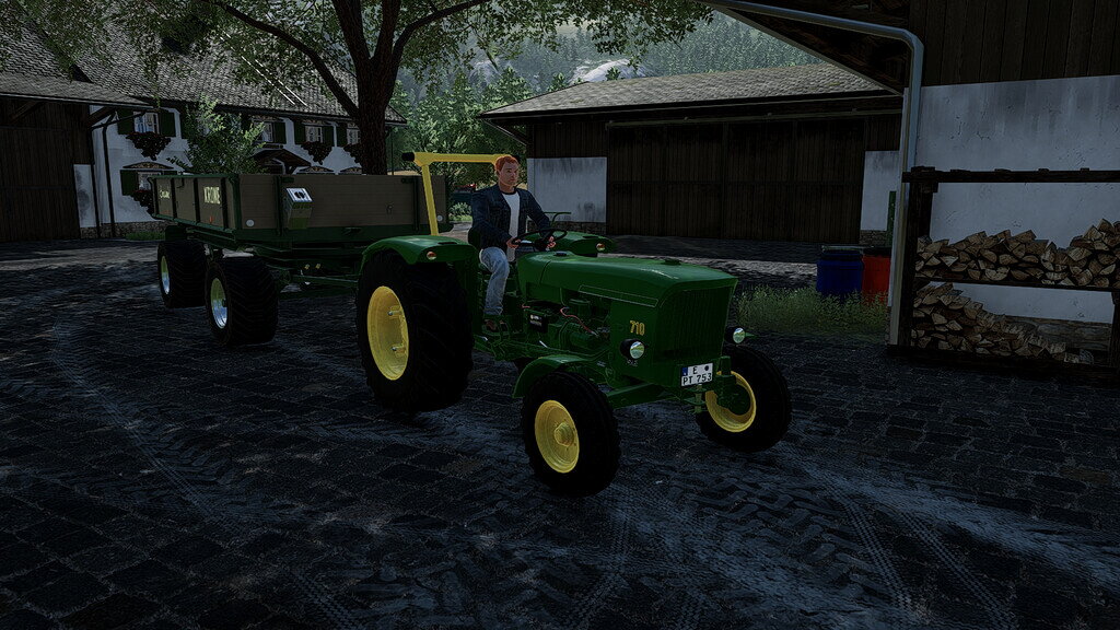

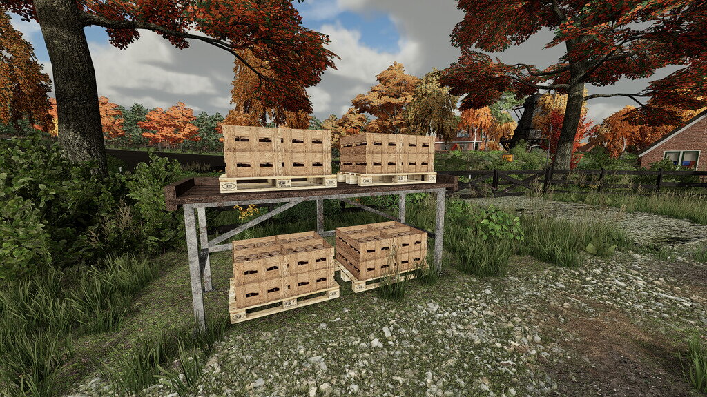

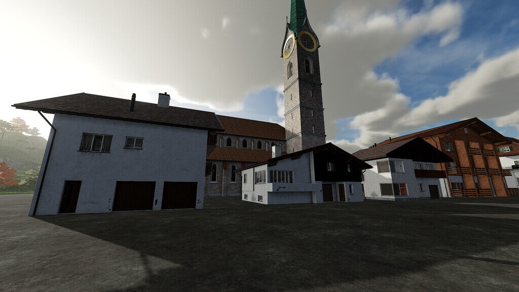

Moin ich bin Reijk, 17 Jahre alt und komme aus dem nördlichsten Sachsen Anhalt. LS spiele ich seit dem LS11 zusammen mit meinem Vater (Zul Narash) mal mehr, mal weniger. Im LS19 habe ich angefangen den Fahrzeugen neue Reifen zu verpassen und das was mich gestört hat so anzupassen, dass ich zufrieden war. Im LS22 hat es dann damit angefangen, dass ich Traktoren und Anhänger für uns Privat konvertiert habe. Im April kamen wir dann auf die Idee eine Map zubauen, die Starsow. Ich habe mir erste Kenntnisse in Blender angeeignet um Straßen und Zubehör für Maps zu bauen. Am meisten habe ich mich mit der XML Zuarbeit beschäftigt. Damit das alles soweit passt. Im Anhang seht ihr noch ein paar Bilder von meinen Projekten.
