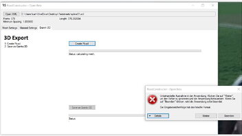

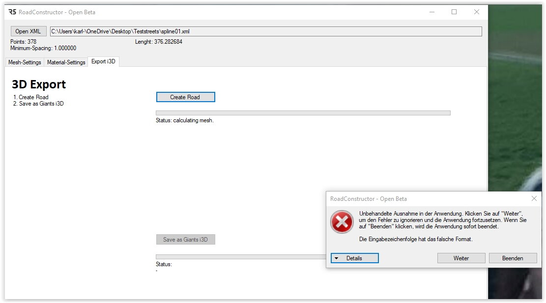

    Nun möchte auch ich kurz meine Probleme beim Erstellen der i3d mit euch teilen. Ich habe das selbe Problem wie Stiffler0815, wenn ich mit dem R5 aus der .xml die .i3d erstellen will. Hier kommt das Hinweisfenster u.a. mit der Fehlermeldung "...Die Eingabezeichenfolge hat das falsche Format."

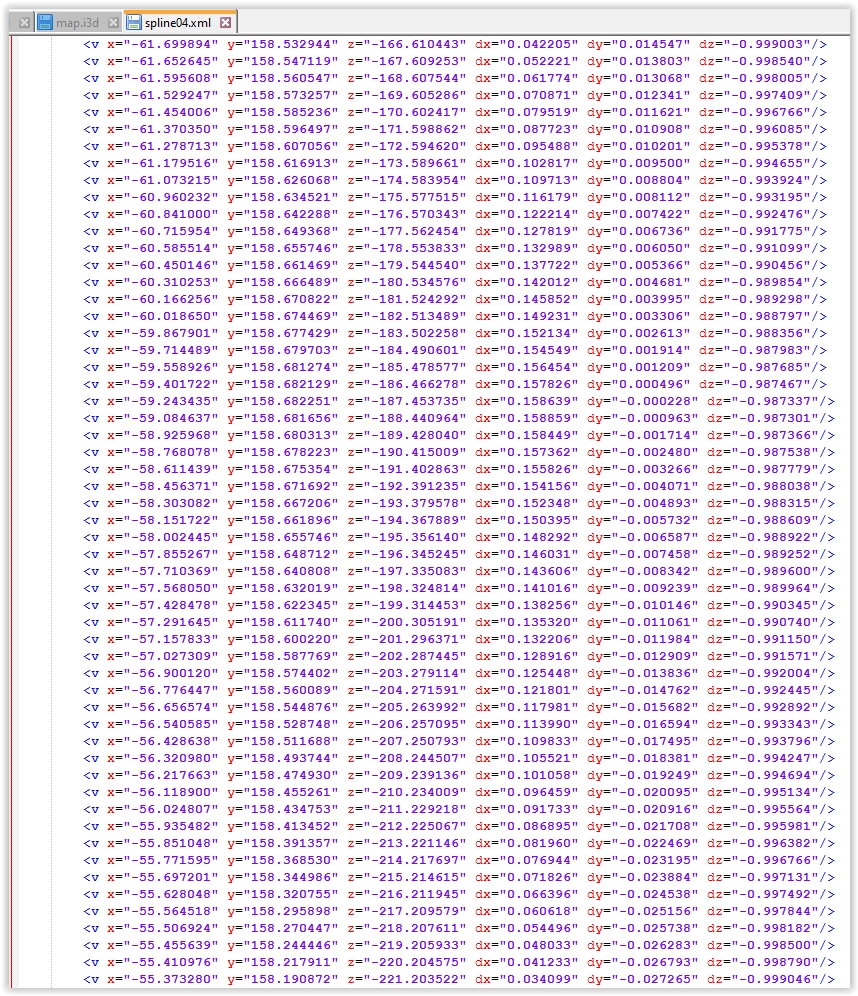

    Ich bin auch der Anleitung von Meditos gefolgt, doch bekam ich bei der Umstellung von Punkt auf Komma sofort die Fehlermeldung "...Ungültige Versionsnummer ´1,0. Zeile 1, Position 16", sobald ich die .xml anklicke. Also wieder auf Punkt zurück und in den R5 reingeladen. Nach Klick auf Create Road kommt dann diese Meldung.
    Was bedeutet nun die Fehlermeldung "Die Eingabezeichenfolge hat das falsche Format" und wie kann ich den Fehler beseitigen.
