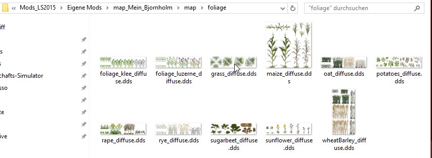

Diesen Pfad bitte prüfen und gegebenenfalls anpassen, bzw. die additionalFruitTypes.lua an den richtigen Ort kopieren.
Dies ist "meine" Variante aus der "Anleitung.xml" im Anhang, was auch dem Screenshot mit der Ordnerstruktur entspricht:
local additionalFruitTypesPath = Utils.getFilename('map/scripts/additionalFruitTypes.lua', baseDirectory);

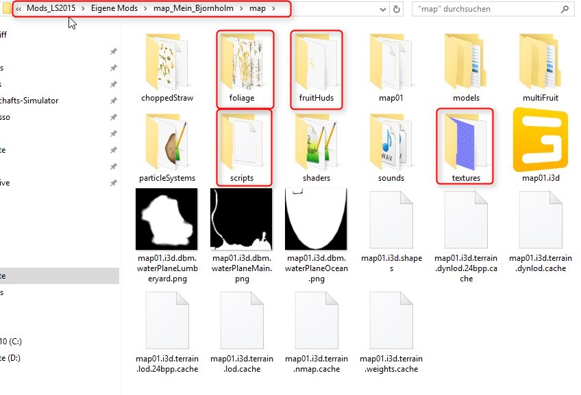

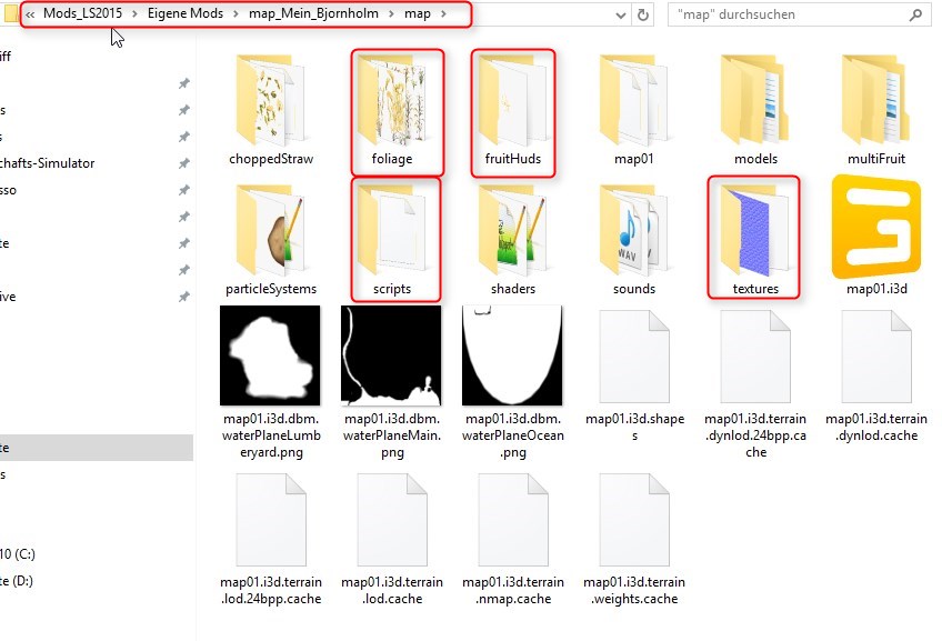

Die folgenden Einträge gehen von folgender Ordnerstruktur aus:

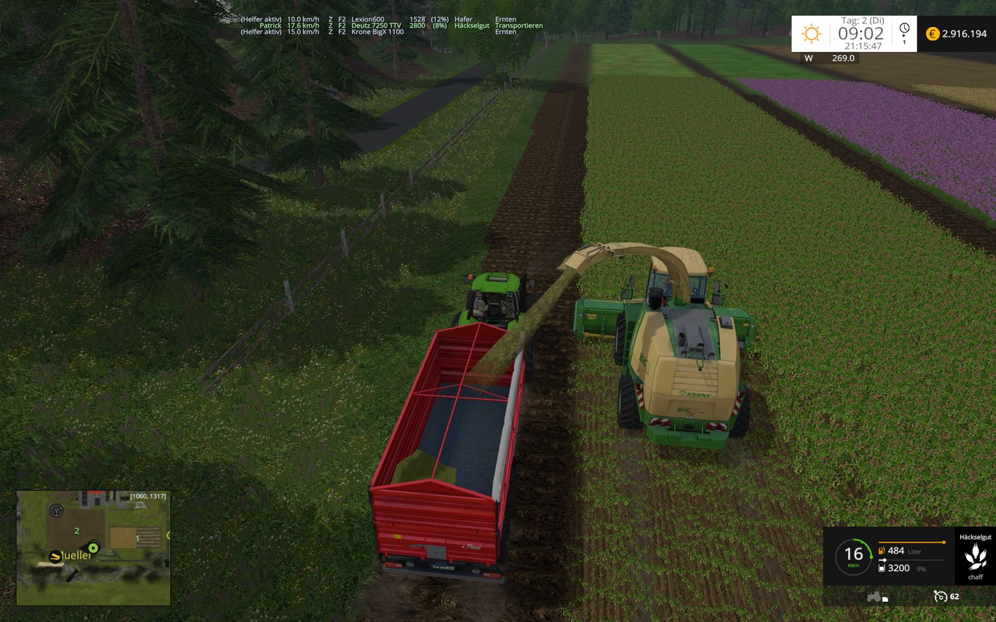

Luzerne und Klee haben mit diesen Einträgen einen sehr hohen Ertrag beim Häckseln. Ich vermute, das wird über "literPerSqm" gesteuert. Da kenne ich mich allerdings (noch) nicht aus. Ideal wäre wenn man den Wert von Gras oder Mais kennen würde. Wem es zu viel ist kann ja mal damit spielen.

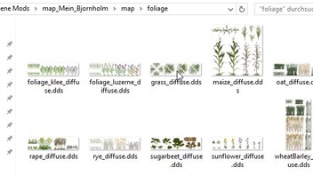

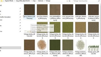

Einfügen im Abschnitt <files>:
<File fileId="9800" filename="foliage/rye_diffuse.png" relativePath="true"/>
<File fileId="10600" filename="foliage/oat_diffuse.png" relativePath="true"/>
<File fileId="11400" filename="foliage/sunflower_diffuse.png" relativePath="true"/>
<File fileId="9200" filename="textures/foliage/foliage_rye_distance2_diffuse.png" relativePath="true"/>
<File fileId="9300" filename="textures/foliage/foliage_rye_distance3_diffuse.png" relativePath="true"/>
<File fileId="9400" filename="textures/foliage/foliage_rye_distance4_diffuse.png" relativePath="true"/>
<File fileId="9500" filename="textures/foliage/foliage_rye_distance5_diffuse.png" relativePath="true"/>
<File fileId="9600" filename="textures/foliage/foliage_rye_distance6_diffuse.png" relativePath="true"/>
<File fileId="9700" filename="textures/foliage/foliage_rye_distance7_diffuse.png" relativePath="true"/>
<File fileId="9900" filename="textures/foliage/foliage_rye_windrow_diffuse.png" relativePath="true"/>
<File fileId="10800" filename="textures/foliage/foliage_sunflower_distance2_diffuse.png" relativePath="true"/>
<File fileId="10900" filename="textures/foliage/foliage_sunflower_distance3_diffuse.png" relativePath="true"/>
<File fileId="11000" filename="textures/foliage/foliage_sunflower_distance4_diffuse.png" relativePath="true"/>
<File fileId="11100" filename="textures/foliage/foliage_sunflower_distance5_diffuse.png" relativePath="true"/>
<File fileId="11200" filename="textures/foliage/foliage_sunflower_distance6_diffuse.png" relativePath="true"/>
<File fileId="11300" filename="textures/foliage/foliage_sunflower_distance7_diffuse.png" relativePath="true"/>
<File fileId="10000" filename="textures/foliage/foliage_oat_distance2_diffuse.png" relativePath="true"/>
<File fileId="10100" filename="textures/foliage/foliage_oat_distance3_diffuse.png" relativePath="true"/>
<File fileId="10200" filename="textures/foliage/foliage_oat_distance4_diffuse.png" relativePath="true"/>
<File fileId="10300" filename="textures/foliage/foliage_oat_distance5_diffuse.png" relativePath="true"/>
<File fileId="10400" filename="textures/foliage/foliage_oat_distance6_diffuse.png" relativePath="true"/>
<File fileId="10500" filename="textures/foliage/foliage_oat_distance7_diffuse.png" relativePath="true"/>
<File fileId="10700" filename="textures/foliage/foliage_oat_windrow_diffuse.png" relativePath="true"/>
<File fileId="12100" filename="foliage/foliage_klee_diffuse.dds" relativePath="true"/>
<File fileId="11500" filename="textures/foliage/foliage_klee_distance1_diffuse.png" relativePath="true"/>
<File fileId="11600" filename="textures/foliage/foliage_klee_distance2_diffuse.png" relativePath="true"/>
<File fileId="11700" filename="textures/foliage/foliage_klee_distance3_diffuse.png" relativePath="true"/>
<File fileId="11800" filename="textures/foliage/foliage_klee_distance4_diffuse.png" relativePath="true"/>
<File fileId="11900" filename="textures/foliage/foliage_klee_distance5_diffuse.png" relativePath="true"/>
<File fileId="12000" filename="textures/foliage/foliage_klee_windrow_diffuse.dds" relativePath="true"/>
<File fileId="12900" filename="foliage/foliage_luzerne_diffuse.dds" relativePath="true"/>
<File fileId="12200" filename="textures/foliage/foliage_luzerne_distance1_diffuse.png" relativePath="true"/>
<File fileId="12300" filename="textures/foliage/foliage_luzerne_distance2_diffuse.png" relativePath="true"/>
<File fileId="12400" filename="textures/foliage/foliage_luzerne_distance3_diffuse.png" relativePath="true"/>
<File fileId="12500" filename="textures/foliage/foliage_luzerne_distance4_diffuse.png" relativePath="true"/>
<File fileId="12600" filename="textures/foliage/foliage_luzerne_distance5_diffuse.png" relativePath="true"/>
<File fileId="12700" filename="textures/foliage/foliage_luzerne_distance6_diffuse.png" relativePath="true"/>
<File fileId="12800" filename="textures/foliage/foliage_luzerne_windrow_diffuse.dds" relativePath="true"/>
Alles anzeigen

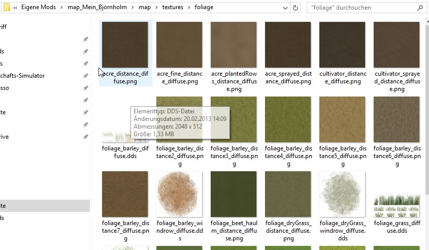

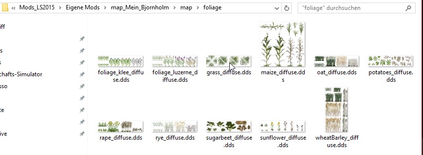

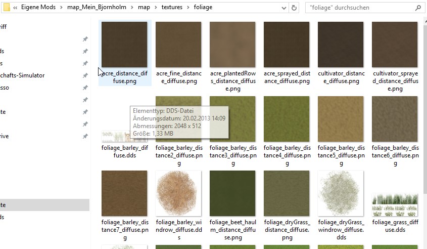

Hier seht ihr auch schon, wo in welchem Ort welche Textur liegen muss. Anbei aber zur Verdeutlichung Screenshots, einfach den Pfad in der Adressleiste beachten.

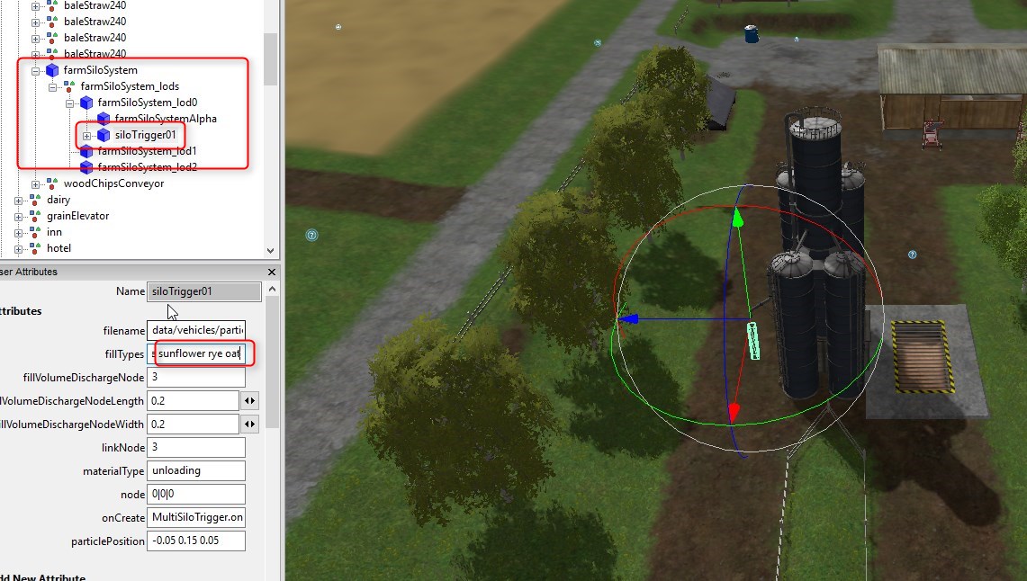

Nachdem die map.i3d geändert wurde, die Map einmal mit dem GE laden und speichern. Im Scriptfenster sollten dabei keine Fehler erscheinen.

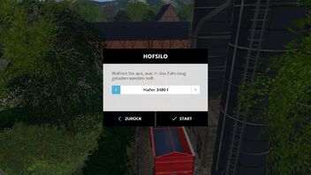

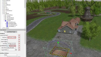

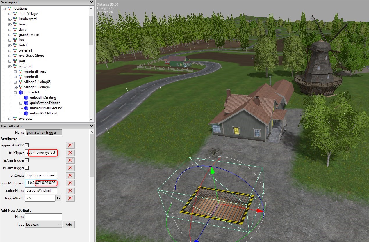

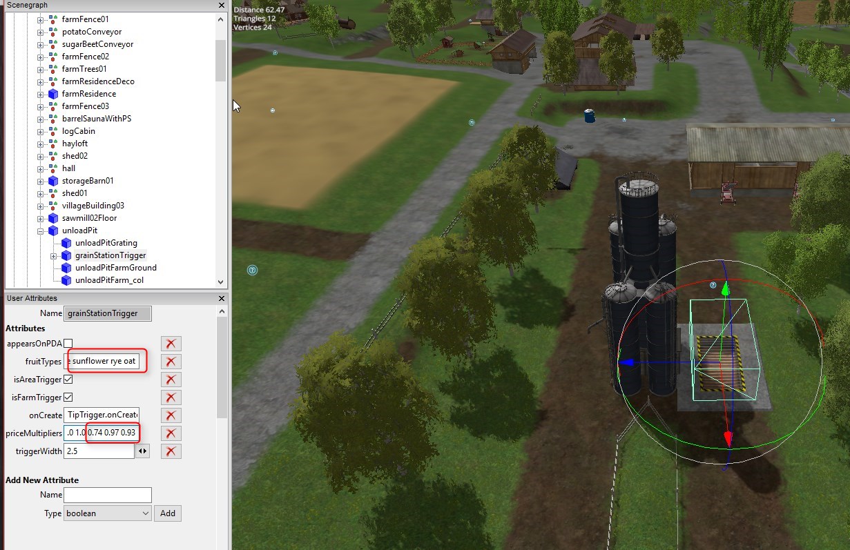

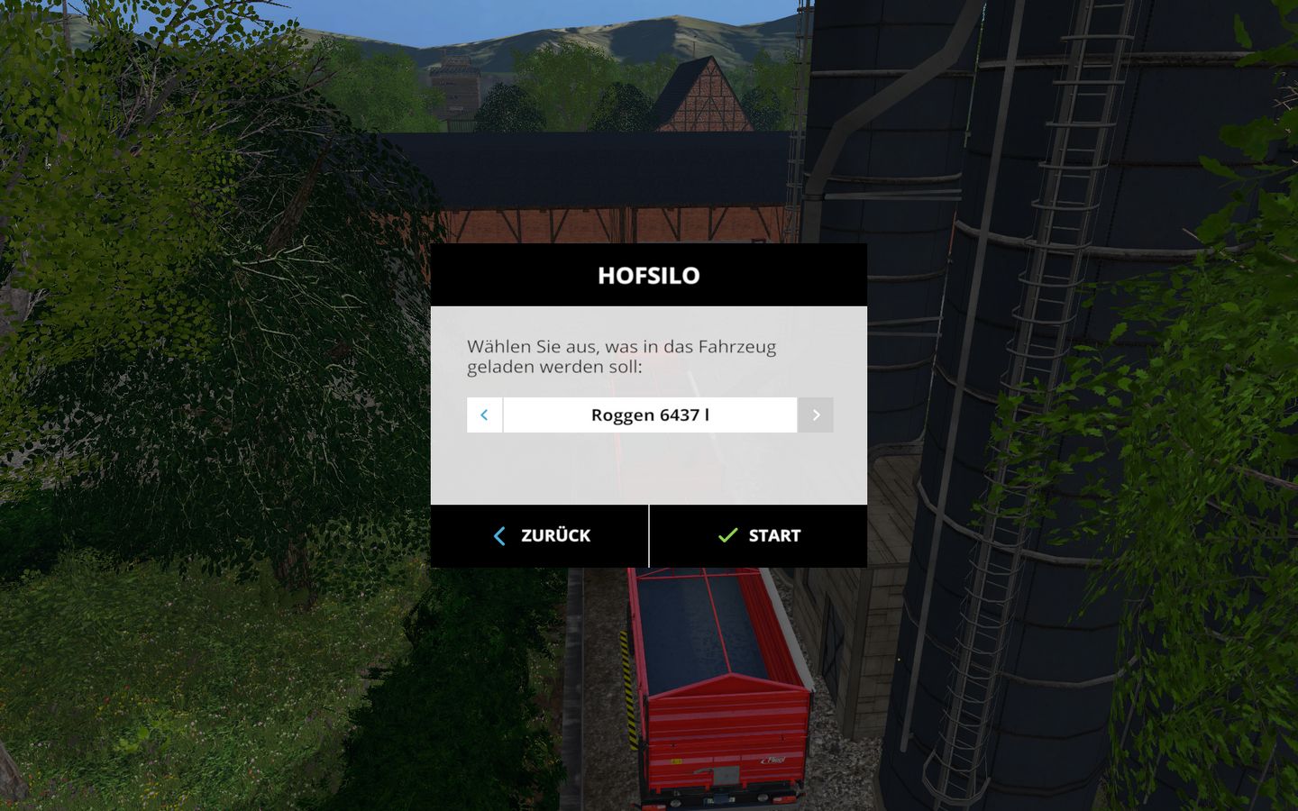

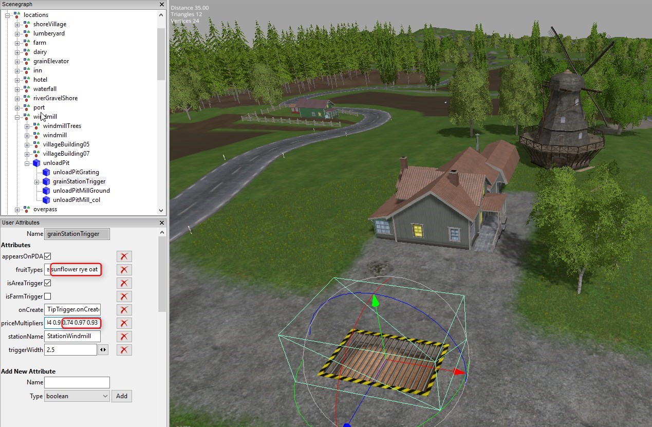

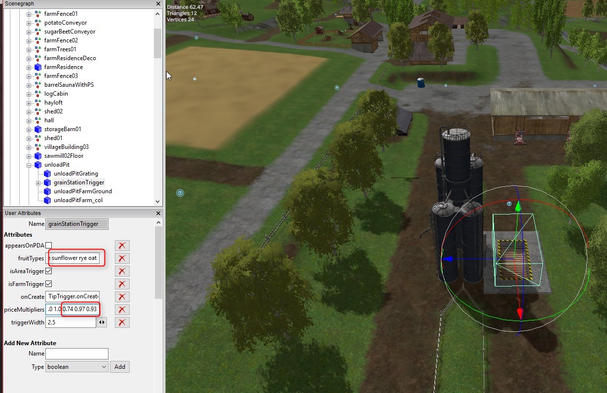

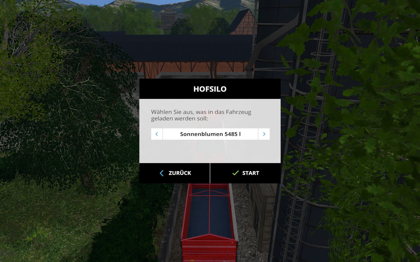

Zuletzt muss man dann natürlich bei den Silos und Verkaufsstellen die Früchte und Price Multiplier eintragen:
Man kann dann auch noch so genannte Material Holder einbauen, dies ist im oben genannten Tutorial von UpdsideDown erklärt. Diese dienen dazu, dass auch die richtigen Füllplanen und Partikelanimationen genutzt werden und nicht die von Weizen und Raps. Da ich auch hier wieder nicht die Besitzrechte der i3d Dateien kenne, habe ich auf das hochladen der Dateien verzichtet.
Diese sind im Ordner "multiFruit" (Screenshot ganz oben) der "Willkommen in Mecklenburg* zu finden. Ein Beispiel für "oat" ist aber auch beim Tutorial von Upsidedown dabei.
