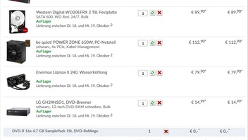

  • Moin liebe Com,
    wie ihr dem Titel ja schon entnehmen könnt, suche ich passend zum Start von LS17 und Co einen neuen PC der im Budget von 1000€ liegen sollte.
    Ich habe keinerlei Ahnung von dem Gebiet und habe mich bei meiner Konfiguration rein auf Empfehlungen verlassen. :search:
    Was meint ihr? Ist die Zusammensetzung zeitgemäß und ausreichend für LS17 auch mal mit mehr als 20fps zu spielen? ^^
    Falls nicht, wäre ich über Vorschläge sehr dankbar!

  • Da fehlt ein ordentlicher CPU kühler. Ich stell dir mal was zusammen
  • Hi :moin:
    Also, als erstes was mir auffällt, in deiner Liste ist kein Gehäuse ?(
    Zweitens, würd ich dir empfehlen nen Prozessor-Kühler dazu zu kaufen, denn der mitgelieferte Intel Box-Kühler ist wahrlich nicht das gelbe vom Ei.
    Drittens, warum nimmst du die Grafikkarte als Mini-Version, wenn du ja einen ATX-Mainboard (also für ein großes Gehäuse, bzw. Tower Gehäuse) willst? Weil die Grafikkarte hat nur einen anstatt zwei Lüftern, was logischerweise zu einer verminderten Kühlleistung führt.
    Also, da du ja dein Budget einhalten willst, würd ich dir empfehlen, nimm nur eine 120 GB SSD, dafür hol dir aber ein Prozessor-Kühler https://www.amazon.de/Alpenf%C3%B6hn…C3%B6hn+brocken und eine "normale" Grafikkarte https://www.amazon.de/Zotac-1556-ZT-…ords=zotac+1060

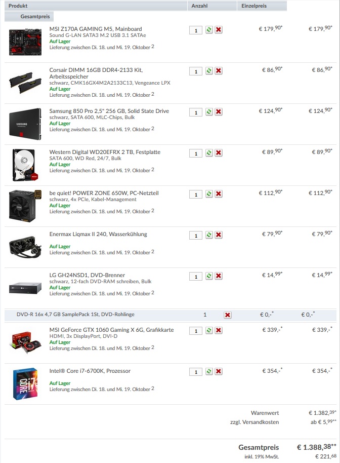

  • Hier wäre nun meine Zusammenstellung, natürlich bin ich etwas über deine 1000€ vorgabe gekommen Aber ich denke ein neuer PC ist wie ein Auto, man kauft ihn sich einmal um möglichst lange damit Spaß zu haben also gebe ich auch gern mal etwas mehr aus. Da ich nicht weis was für ein Gehäuse du hast sollte bei der Kühlung ggf. was anderes genommen werden.
    ALTERNATE.de - Apple, Notebook, PC und Technik günstig kaufen
    Das wäre meine Zusammenstellung für ein nach meiner Meinung nach gutes und Preiswertes System. Wie immer bei solchen Themen wird sicher irgendwer daran zu meckern haben.

    @Alex2084 ~1400€ liegt doch etwas über meinem Budget, Bildschirm und neue Tastatur müssen auch noch dazu kommen. Dennoch vielen Dank für deine Zusammenstellung.
    Auch an die anderen vielen Dank für eure Tipps, habe mal versucht so gut es geht auf euch zu hören. i7 ist mir zu teuer und die kleinere SSD reicht mir erstmal genau so wie 1TB Festplatte.
